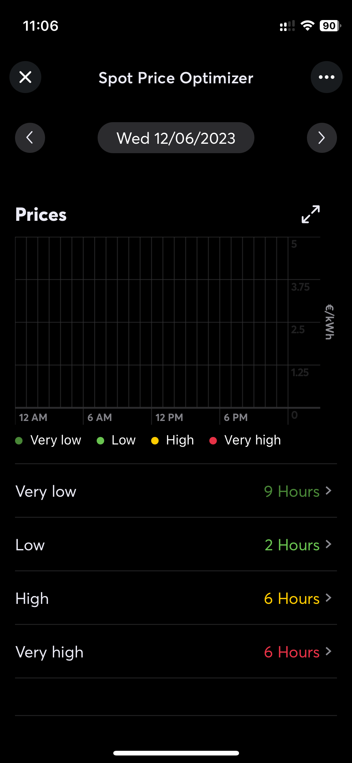

Ich habe heute geschaut, dass Auto wurde wieder nicht geladen. Die Logik geht auf an, wenn O,Low oder vlow aktiv wird. Ein Blick in der App zeigt mir, es sind schon wieder keine Daten für heute da. Alles leer
Die meiste Zeit habe ich schlicht und ergreifend keine Daten für die Nacht. Die Daten hören um Punkt Mitternacht auf, dass ist sicher einer der ersten Probleme. Wie soll sich das einschalten wenn keine Daten da sind?
Zum Beispiel: Meine Daten hören heute um 00:00 auf, ich hab noch immer nichts sichtbar für heute
Hat die Daten geholt, low Ausgang war auch gegeben
Jedenfalls hat sich mein Problem nicht groß geändert, dass Auto lädt nach wie vor nicht in der Nacht

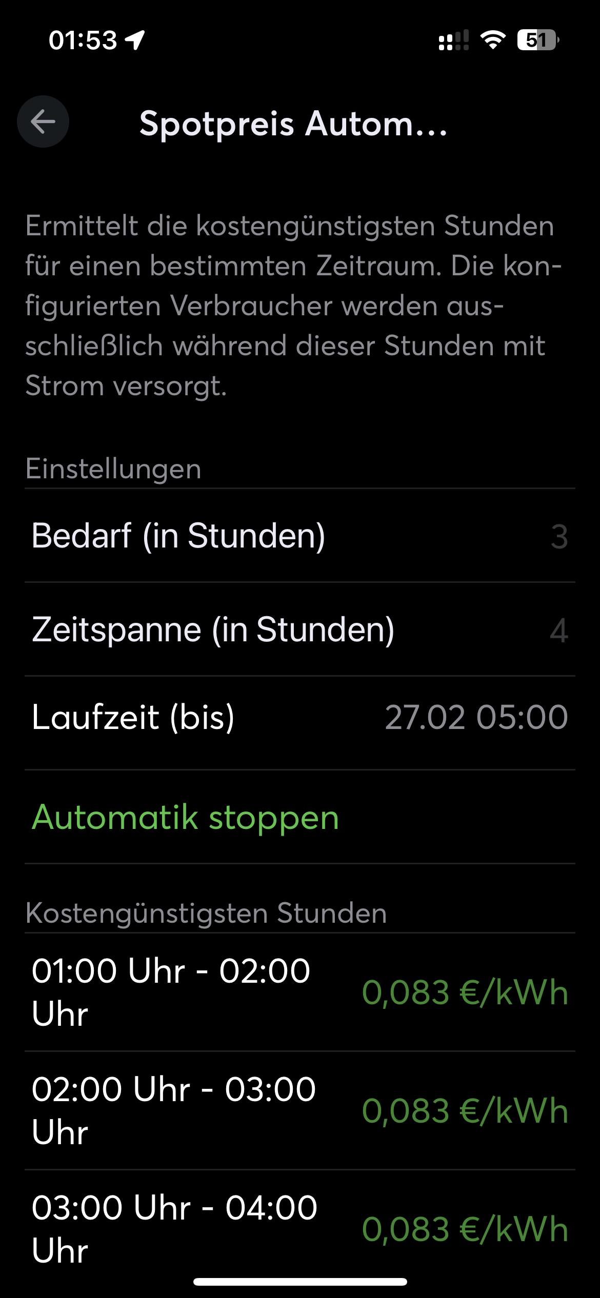

ich habe ein Problem mit dem Spotpreis Optimizer in der letzten Version.
Ich setze seit ca. 14 Tagen den Spotpreis Optimierer zu Ladung meines e-Autos ein.
Die Programmierung funktioniert einwandfrei, jedoch kommt es sporadisch vor das das e-Auto in der Früh trotz Spotpreis Optimierer nicht geladen ist.
Ich habe nun schon die letzten 14 Tage alles probiert um den Fehler zu finden und habe auf jeden einzelnen Baustein einen Tracker aktiviert.

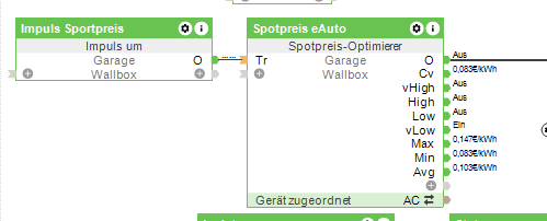

Heute bin ich extra um 1.30 Uhr in der Früh aufgestanden und habe die Loxne Config gestartet. Und siehe da ich habe den Fehler gefunden.
Ich habe vor dem Spotpreis Optimierer einen Impuls Baustein um 23.50 Uhr. Der Impuls startet die Automatik (in 7 Stunden, 3 Stunden Laufzeit).
Der Impuls funktioniert und der Baustein zeigt Automatik aktiv, jedoch schaltet er den Ausgang O nicht ein.
Sprich es liegt sicherlich ein Fehler von Baustein Spotpreis Optimierer vor, denn der Ausgang muss eigentlich aktiv sein!
Anbei zwei Screenshots von 1.53 Uhr Real Time!
Der Baustein Ausgang O sollte aktiv sein, jedoch die Config zeigt, dass er nicht aktiv ist.
