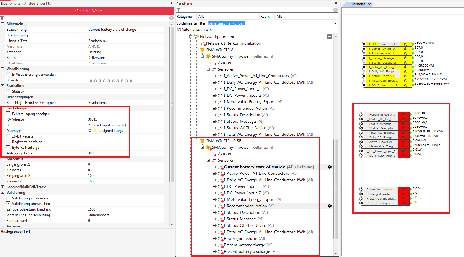

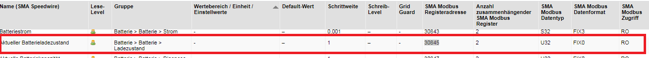

    versuche gerade den SMA STP10.0-3SE-40 + BYD in Loxone einzubinden.
    Zuerst kommen vereinzelt Daten an, dann kommt irgendwann für alle Parameter "Liefert keine Werte".
    Batteriewerte kann ich garnicht abgreifen...
    Hat bitte iwer eine Template Vorlage für mich?
    Kurz zu meiner PV und was ich gemacht habe.
    - Feste IP an WR vergeben
    - TCP Modbus in den WRs freigeschalten
    - Loxone Config auf 14.3.8.28 aktualisiert
    - Unter Netzwerkperipherie 2xModbus Server eingefügt
    * 1x für SMA STP 8 3PH
    -> https://library.loxone.com/detail/sm...r-249/overview Lib eingefügt
    => Hat geklappt!
    * 1x für SMA STP 10 SE + BYD
    -> Modbus Register hier gesucht => https://files.sma.de/downloads/PARAM...30109R_V11.zip
    Und da liegt jetzt mein Problem.... Ich weis nicht was ich einstellen.....
    Hab geglaubt ich kann das Template vom STP 8 3PH bzw. https://library.loxone.com/detail/sm...5-327/overview kopieren und für den STP10SE erweitern, leider Fehlanzeige....
    Screenshots im Anhang.
    Sind meine Einstellungen für Current battery state of charage/Aktueller Batterieladezustand richtig?
    Kann wer helfen?
    Vielen Dank im Voraus.

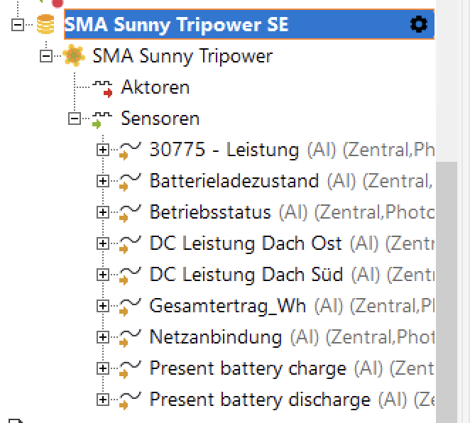

    Folgende Einstellungen habe ich aktuell:
    • Wartezeit nach Start: 3600 (frag mich nicht warum...)
    • Timeout: 3600
    • Modbus Adresse:3
    • Fragmentierte Pakete: haken
    • Abfragezyklus der einzelnen Register zwischen 5 und 30s
    Folgende Werte lese ich aktuell aus:
    Klicke auf die Grafik für eine vergrößerte Ansicht  Name: image.png Ansichten: 14 Größe: 38,8 KB ID: 410151
    Die initiale Konfiguration habe ich aus einer Tripower und Sunny Boy bzw. aus der Register Liste gezogen.

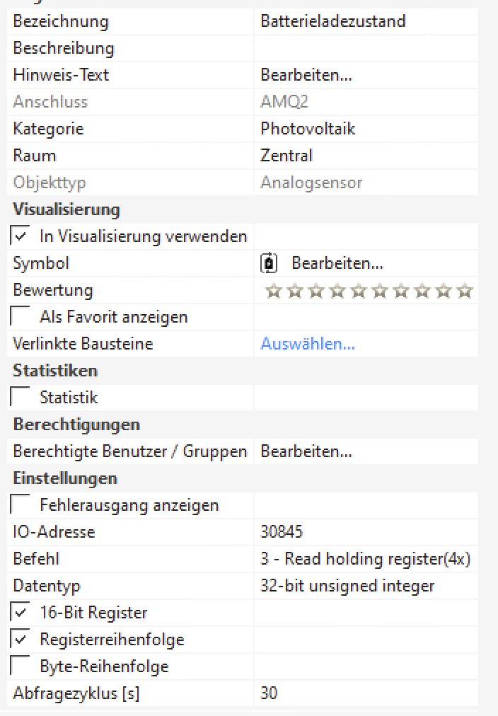

    Hier meine Config des Batterieladezustands:
    Klicke auf die Grafik für eine vergrößerte Ansicht  Name: image.png Ansichten: 13 Größe: 44,3 KB ID: 410152
    Befehl unterscheidet sich zu deiner Config.
    Wenn du zu einzelnen Registern Fragen hast, einfach melden.

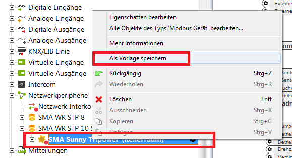

    Hallo Jan, vielen Dank schon mal vorab.
    In der Loxone Config die Modbus Vorlage speichern.
    Siehe Screenschritt.
    • jan.
      • 12.04.2020
      • 17
      Here you go. Ich habe die Labels teilw. noch sprechender gemacht.

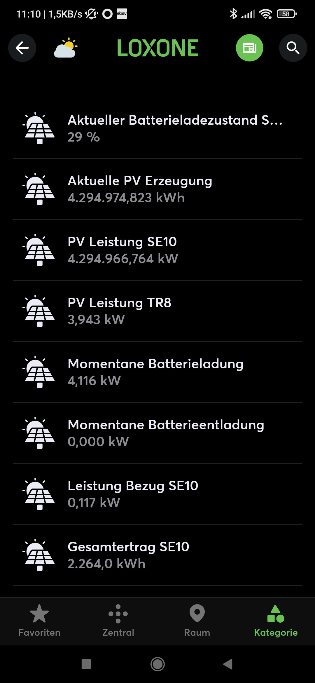

              Bekomme ebenfalls abnormale Werte bei PV Leistung SE, wenn die Momentane Batterieladung größer 4kW ist.
              Wie hast du es gelöst?

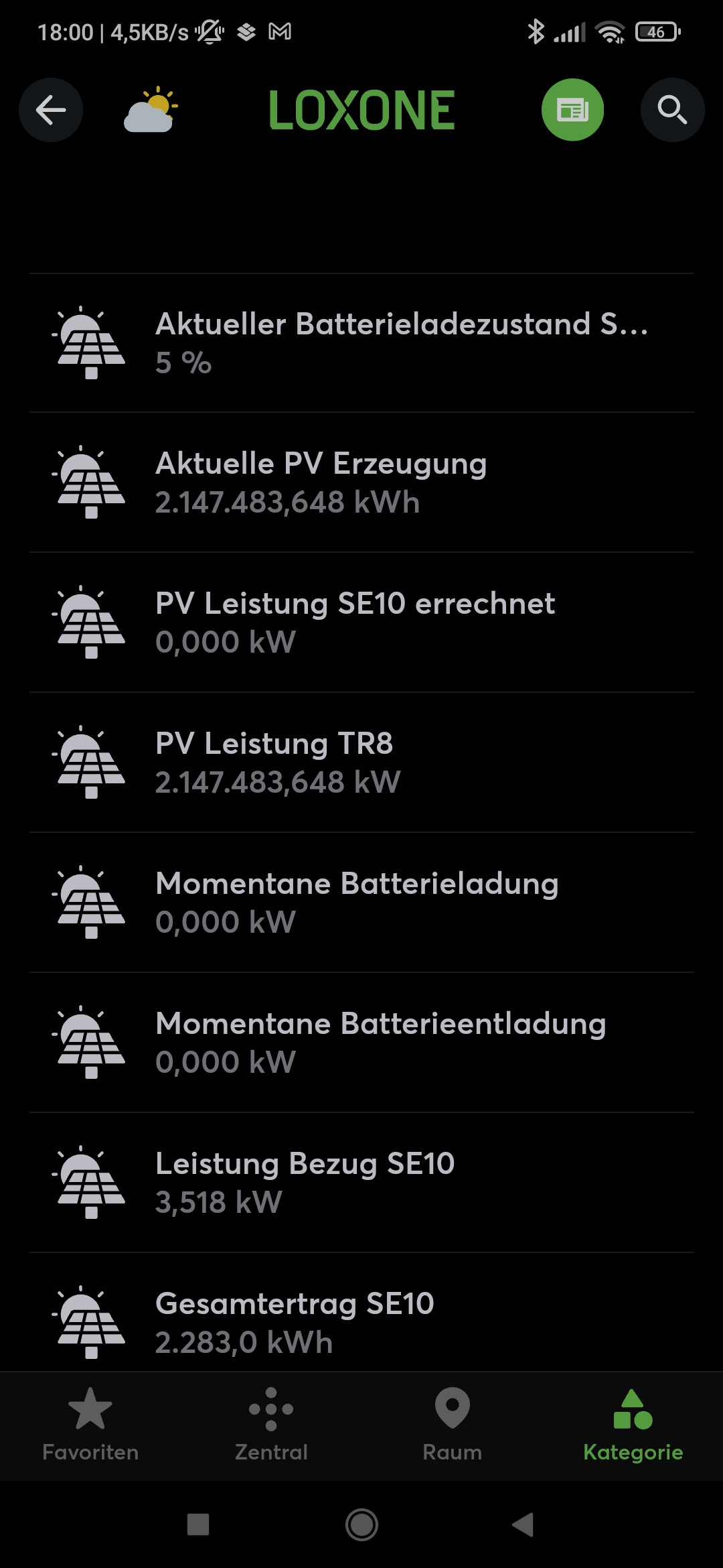

                • Stefan86
                  • 19.12.2018
                  • 19

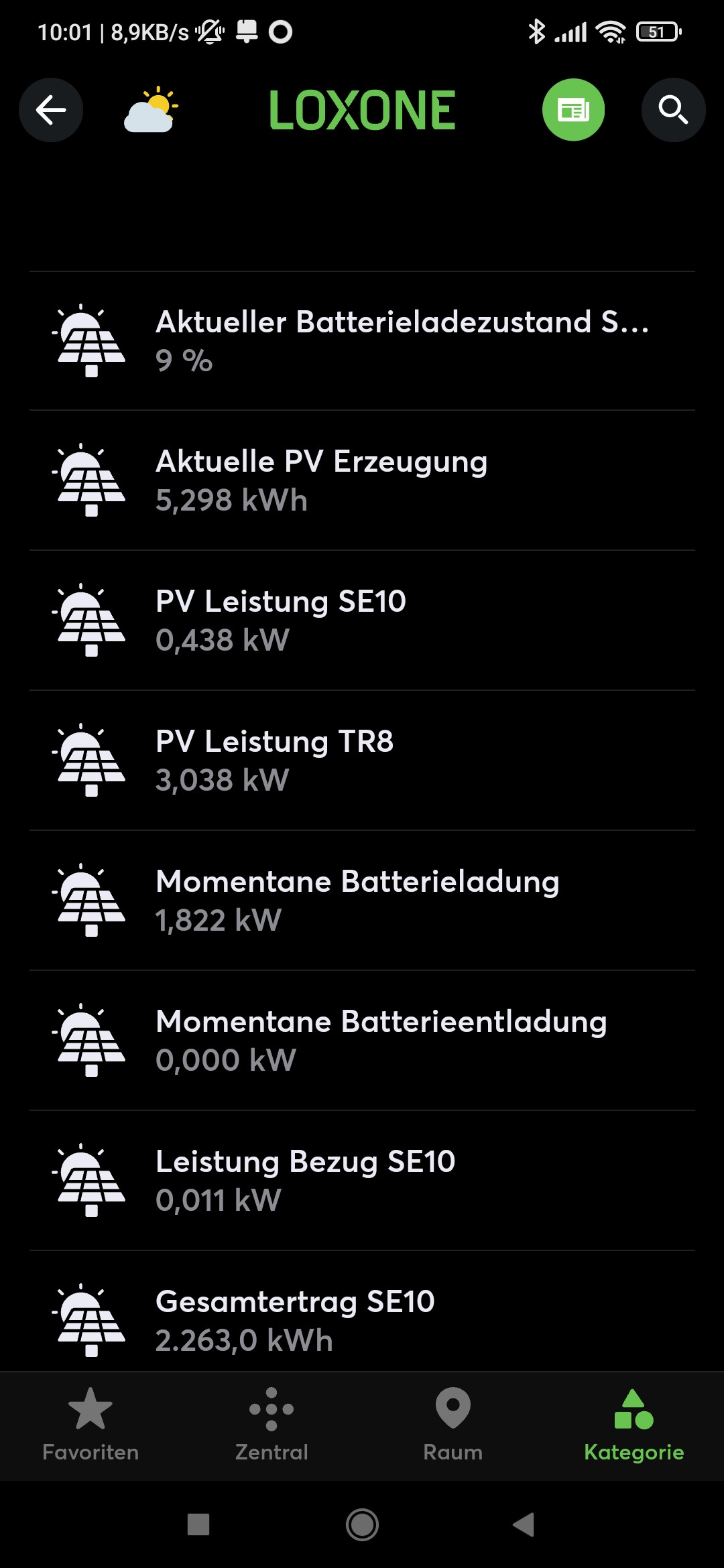

                  Bin weiter am tüffteln...
                  So gibts bei mir normale Werte am SE zurück...
                  Reine PV Leistung SE (Merker) = PV Leistung SE (30775) + Momentane Batterieladung(31393) - Momentane Batterieentladung(31395)
                  Nun zickt die PV Leistung (30775) amTR8 wieder.
                  Sonne weg und er Wert... Siehe Screenshot.
                  Puuh, warum?
                  Kann es mir wer erklären?
                  • Matthias
                    • 06.09.2015
                    • 198
                    Stimmen die Register bei den Einstellungen? Das hat bei mir auch falsche Werte gebracht. Zusätzlich habe ich die Werte noch begrenzt, da nachts auch immer mal sehr hohe unrealistische Werte gekommen sind.
