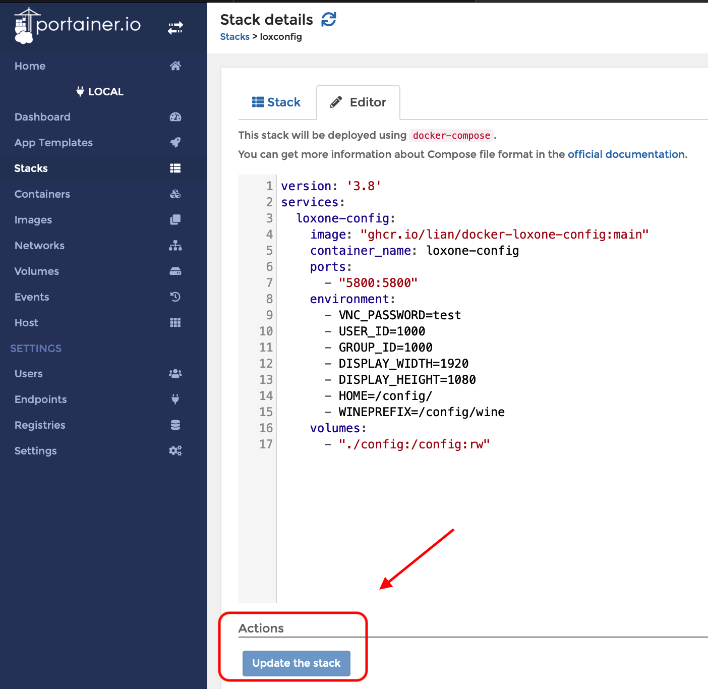

                    • 2056
                    lian klasse, das klingt gut. Sag mal muss man bei Änderungen dann jedes Mal ein neuen Stack erstellen? Der Button ist bei mir ausgegraut.
                    Noch ne andere fixe Idee, macht es Sinn, dass du das ganze als Loxberry-Plugin veröffentlichst?
Name: Bildschirmfoto 2023-11-25 um 07.35.59.png
Ansichten: 1587
Größe: 190,1 KB
                    • lian
                      lian kommentierte
                      eigentlich einfach auf 'Update the stack'
