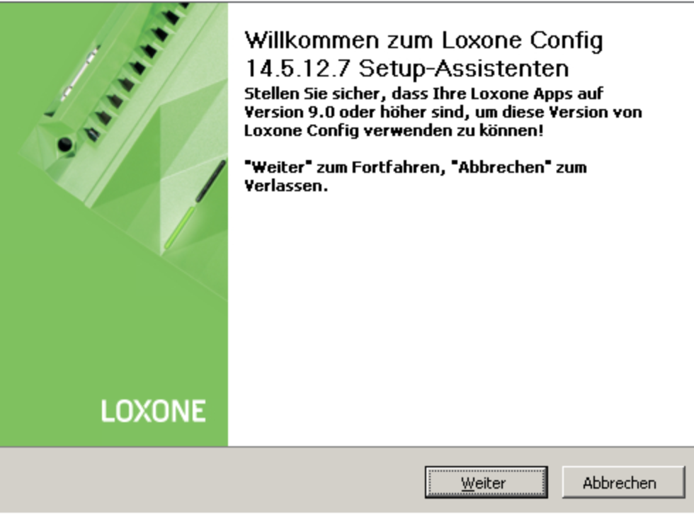

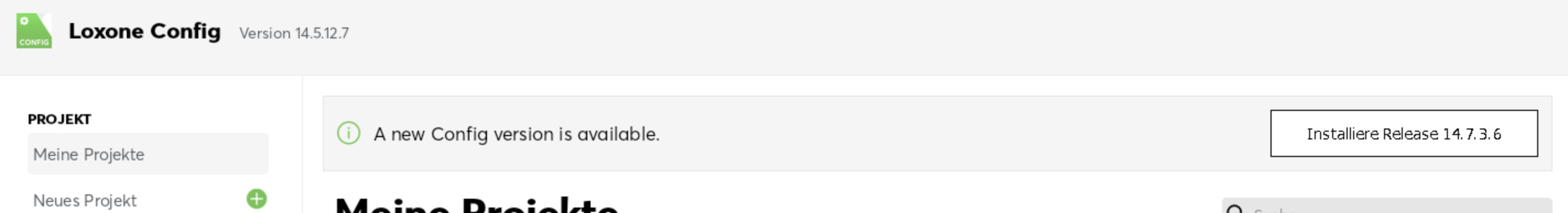

    lian hab da auch noch ne Frage: besteht die Möglichkeit, ein Update direkt einzuspielen, oder muss jedes mal eine Neuinstallation gemacht werden?
    Wenn ich es versuche, stürzt der Docker ab.
    Danke dir!!!

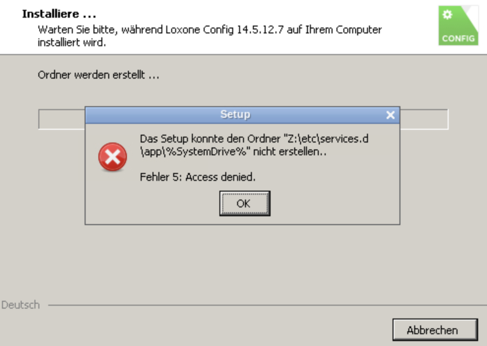

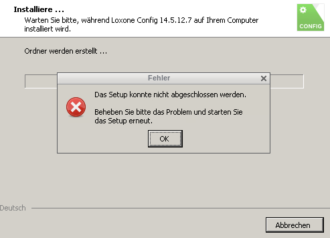

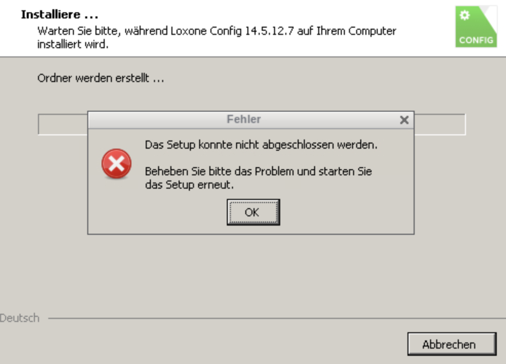

      leider kann ich es nicht mehr ausführen, evtl. kann jmd mit Linux-Kenntnissen hier weiterhelfen.
      lian du vielleicht? :-)

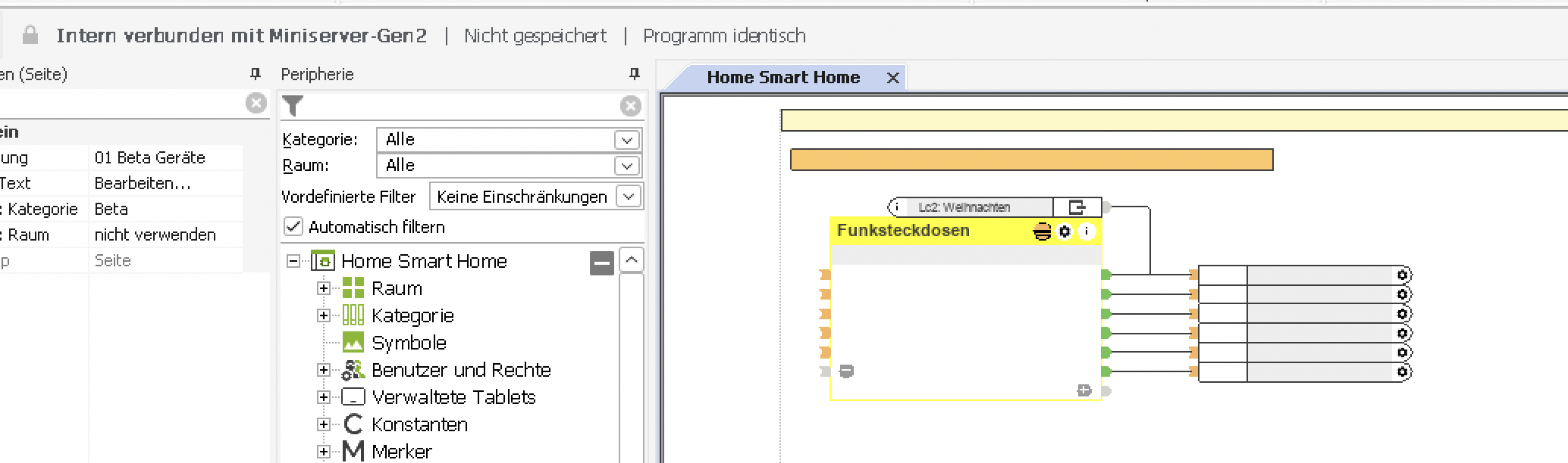

            steini7 nein das Docker-Image war von lian, der scheint hier allerdings nicht mehr aktiv zu sein.
            Hab es eben mal ohne große Konfiguration ausprobiert ... das scheint so allerdings nicht zu funktionieren, zumindest wird bei mir jede Menge nicht dargestellt. Nutze hier ein MacBookAir M1 mit neustem MacOS.

              t_heinrich , ja das liegt an der Zoomstufe. Wenn Du rauszoomst blendet er schrittweise immer mehr Details aus. Wenn Du jetzt reinzommst müsstest Du alles sehen.
              Aber ja, ist mir auch aufgefallen, dass man dann nicht so viel auf den Screen kriegt, ohne zu scrollen. Das ist in deinem Deployment mit UTM anders?
