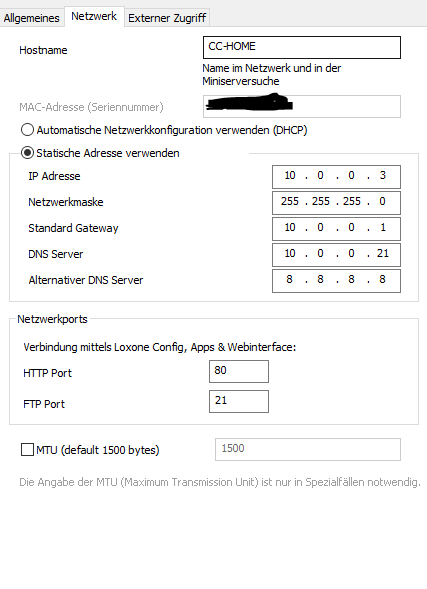

    ja ich weiß ein mühsames Thema, Sorry schon mal dafür, aber ich schaff es einfach nicht auf den Miniserver per DNS zuzugreifen.
    Eigentlich wäre mir VPN lieber aber für den Zugriff immer zu erst die VPN Verbindung im Android Menü aktivieren Passwort eingeben usw ist mir zu kompliziert.

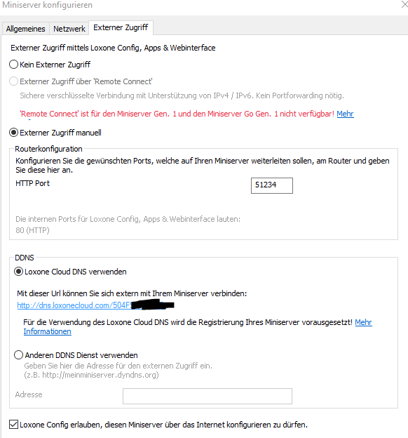

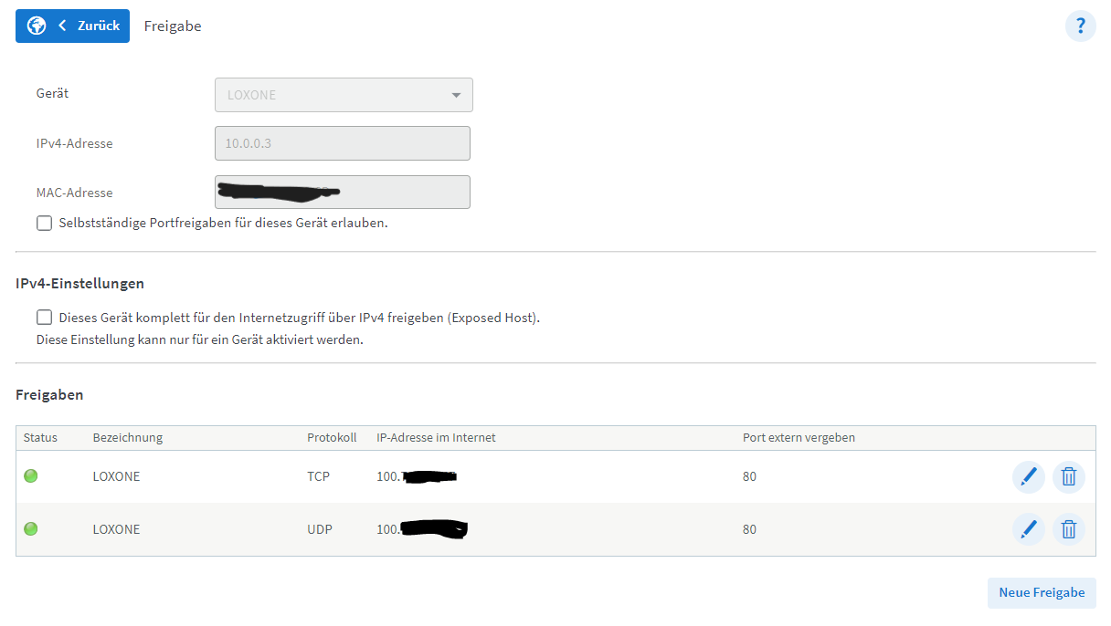

    ich habe auf dem MS Gen1 den Port 51234 für den externen Zugriff ausgewählt, das habe ich auch auf der Fritzbox so weit eingestellt.
    Das komische was ich mir nicht erklären kann ist: wenn ich über den Link http://dns.loxonecloud.com/504F94XXXX zugreife dann möchte er auf eine 44.XX.XX.XX IP Adresse zugreifen, obwohl die Firtzbox eine externe IP von 100.XX.XX.XX hat
    Vermutlich eine Kleinigkeit aber ich komme seit Wochen nicht drauf wo der "Hund" liegt
    Bitte um eure Hilfe DANKE

        ja habe ich eben die 100.XX.XX.XX habe bei der Fritzbox die IPv6 gesperrt

              Hallo -Chris-,
              nur zur Info: bei der "DynDNS" Lösung von Loxone, wird der DNS-Name (FQDN), hier dns.loxonecloud.com, nicht in die öffentliche IP-Adresse Deines des Miniservers aufgelöst, sondern in die IP-Adresse von Loxone für diesen Dienst (bei mir 116.203.7.175 bzw. die IPv6-Adresse 2a01:4f8:1c1c:9df9::1​).
              Nach der DNS Namensauflösung baut Deine Loxone App zu dieser IP-Adresse eine TCP Verbindung auf und fragt per HTTP nach der URL http://dns.loxonecloud.com/504F94XXXX​, wo in der URL die MAC-Adresse deines MS enthalten ist. Sofern Du Deinen MS dort für diesen Dienst richtig registriert hast und der Deine aktuelle IP-Adresse dorthin gemeldet hat, sendet Loxone auf den o.a. HTTP Request eine Antwort, dass er die Antwort nicht liefern kann, aber unter der URL http://<öffentliche-ip-deines-ms>:<port> das Ergebnis zu finden ist. Diese "Umleitung" nennt man HTTP Redirect.
              Testen kannst Du das ganz auch, indem Du im Browser die URL eingibst und parallel mit Wireshark die Pakete aufzeichnest. Der Browser sollte Dich auf Deinen MS umleiten, wenn Dein MS sich mit der aktuellen öffentlichen IP-Adresse dort registriert hat. Aus Deinem eigenen WLAN geht das evtl. nicht, weil Du dann über die öffentliche IP-Adresse Deinen MS von intern erreichen möchtest. Den Test mit der URL solltest Du daher mit dem Handy in der gleichen Umgebung (Internet via Mobilfunk) durchführen.
