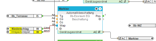

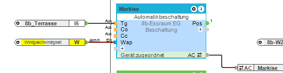

    obwohl Pos auf 1 steht, also geschlossen zeigt die APP Markise ausgefahren an.
    Wie kann ich das ändern?

    Hängt vielleicht damit zusammen, dass du am Parameter Wap fälschlicherweise Analogwerte angeschlossen hast (und auch das ist falsch, zwei Analogwerte an einem Anschluss). Bitte schau dir die Hilfe zum Wap-Parameter an.
    Du müsstest auch mal alle Parameter zeigen, um einschätzen zu können, ob sonst noch etwas falsch konfiguriert ist.
    LG Christian

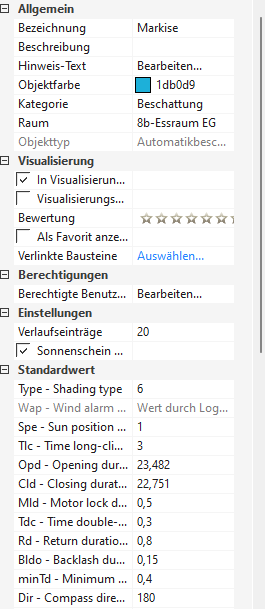

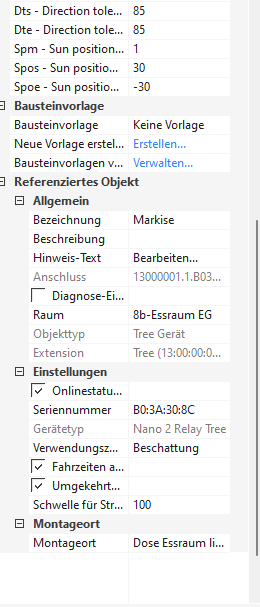

      Danke hier mal der rest.​

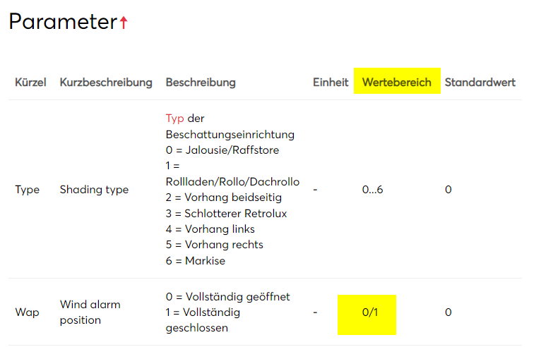

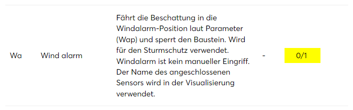

        Wap ist auf jeden Fall immer noch falsch beschaltet. Das ist ein binärer Parameter, also 0 oder 1. Da kommt keine Windgeschwindigkeit dran. Du sagst mit dem Parameter nur, ob bei einem Alarm am Eingang Wa (Achtung! Auch binär!) die Markise auffahren (0) oder abfahren (1) soll. Und an Wa setzt Du eine 1, wenn z. B. die Windgeschwindigkeit > 100 kmh ist (oder welcher Wert auch immer). Siehe Doku https://www.loxone.com/dede/kb/automatikjalousie/

          DAnke habe ich jetzt korrigiert, jdeoch obwohl Pos auf 1 ist, also eingefahren steht in der App Markise ausgefahren.
          Bin leider ratlos.
            Ohne dass ich es kontrolliert hätte - aber der Baustein stammt ja eigentlich von Rolladen/Jalousien. Ich würde daher vermuten, dass "Markise voll ausgefahren" = "Vollständig geschlossen" (Logik: Rolladen voll ausgefahren, heisst voll geschlossen) und "Markise voll eingefahren" = "Vollständig geöffnet"

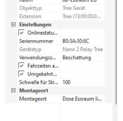

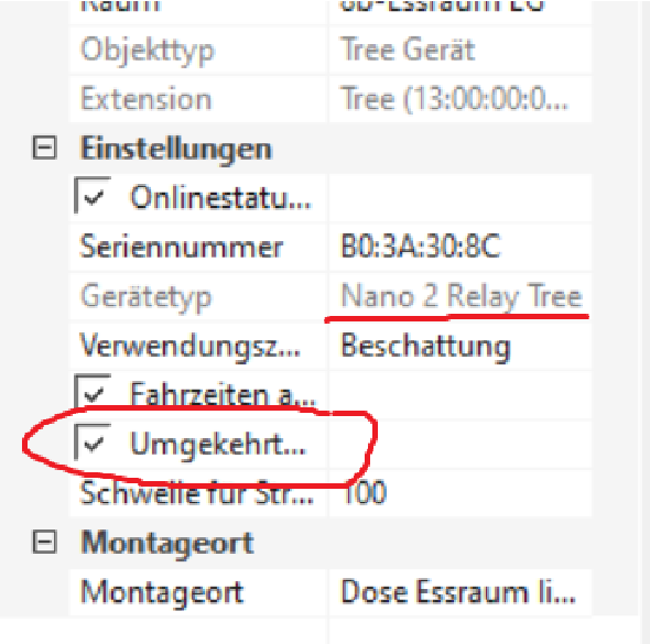

          Denke das die Markisse mit den Drähten für rein und raus am Nano Relay verkehrt angeschlossen ist. Ist quasi eine 50:50 Chance.
          Du kannst in den Einstellungen die Ausgänge einfang umkehren:
Ansichten: 117
Größe: 69,4 KB
          Dann ist noch wichtig das du die Markisse rein und rausfahren lässt. Damit die Visualisierung stimmt.
          Gruß.
          • Haidy
            • 01.06.2016
            • 408
            Pos 1 ist ganz ausgefahren, Pos 0 ganz eingefahren. Wie beim Rollladen auch, quasi 0-100% Beschattung.
