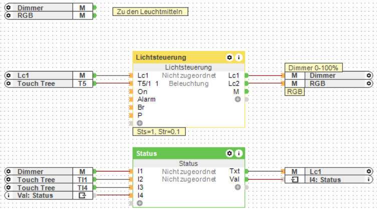

      Die Lichtsteuerung kann auch dimmen. Am einfachsten macht man dies aber über den Lichttaster mittels Langzeitklick.
      Wenn Du einen Dimmer-Baustein verwenden möchtest, dann geht das über die Eingänge + und -.
      Wenn mit der Lichtsteuerung gezielt über unterschiedliche Tasten gedimmt werden soll, ist das leider nicht ganz so einfach.
      Hier ein schon recht aufwendiges Beispiel mittels Lichtsteuerung.

      Hier eine abgespeckte Version

      Nach nochmaligem lesen des Problems vermute ich jedoch, dass das nicht wie gewünscht funktioniert.
      Daher die Frage: Was genau sollt denn passieren, wenn mittels T5 durchgeschaltet wird?

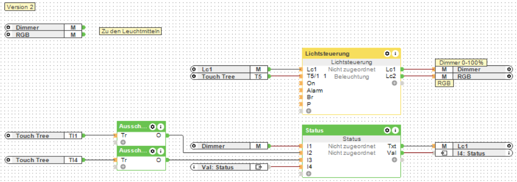

        Wenn T5 gedrückt wird soll mit Viel Licht gestartet werden und danach 2 RGB Szenen durch geschaltet werden. Mit I1 und I4 soll gedimmt werden und mit I2 und I5 die Beschattung gesteuert werden.
        Viele Grüße

          ​Wenn dann über Eingang T5/1 ein Impuls kommt, wird mit der Stimmung Viel Licht gestartet. Ein erneuter Impuls an T5/1 ruft dann die nächste Stimmung welche ein Häkchen bei + hat, auf.
          ​Das sollte dann so im Beispiel funktionieren.
          Könnte es sein, dass in Deinem Beispiel die Merker auf Digital stehen?
          Ein Bild von der Liveview wäre aussagekräftiger. Man kann das aber auch in der Simulation testen, dann allerdings ohne dass das Licht angeht
          Ich würde die abgespeckte Version nehmen, sie sollte allerdings zum gleichen Ergebnis führen.

                  Versuch es mit der abgespeckten Version aus Post 3 und häng zwischen die Tasten und den Statusbaustein je eine Ausschaltverzögerung.

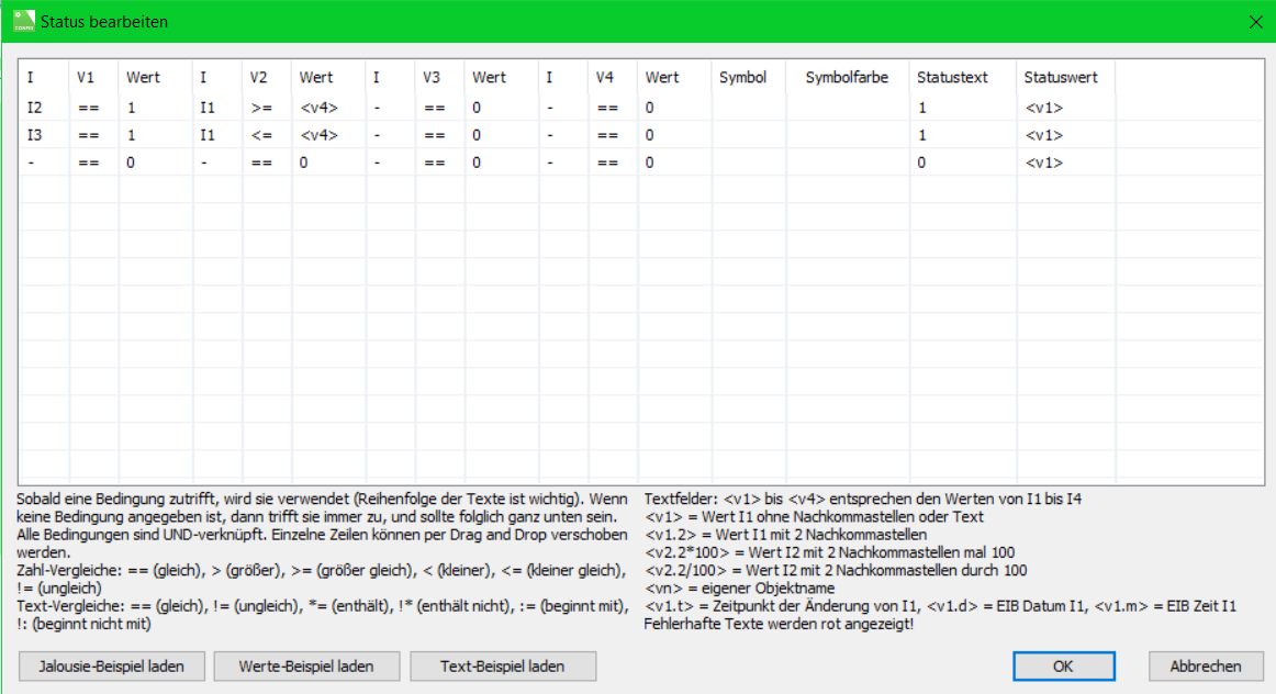

                      Vergleich doch mal den Statustext und den Statuswert von meinem Vorschlag mit Deiner Einstellung

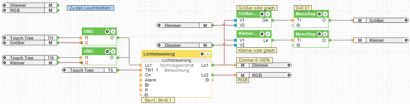

                      Hallo Romildo, ich hatte jetzt Deinen Vorschlag einmal bei mir implementiert. Keine Reaktion.
                      Ich habe es jetzt so eben mit einem Dimmerbaustein realisiert.
                      Aus dem Dimmerbaustein kommt der eingestellte raus. Ich kann per KNX Taster die Rampe einstellen.
                      Der Ausgang D vom Dimmer geht auf den Lichtsteuerbaustein EIngang Lc1, am Ausgang Lc1 pendelt die %. Anzeige zwischen 0 - 100% über eine Rampe.
