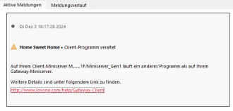

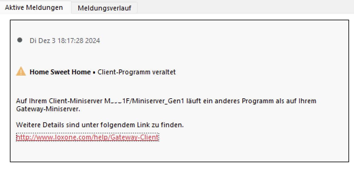

            #51
            Auf Ihrem Client-Miniserver läuft ein anderes Programm
            seit gestern reagiert mein Miniserver teilweise mit ca. 5-10 Sekunden Verzögerung (zB beim Licht anschalten).
            In der Loxone.app erhalte ich folgende Meldung (siehe Screenshot).
            Der Verweis auf die Doku ist für die Füße, oder ich bin blind.
            Was sollte ich denn nun tun!?
Name: Bildschirmfoto 2024-12-03 um 19.16.01.png
Ansichten: 102
Größe: 19,2 KB
            • HPK82
              HPK82 kommentierte
              Ich hatte mal das selbe Problem, allerdings ist es bei mir immer nach einer Zeitumstellung zu dem Fehler gekommen.
              Damals meinte der Loxone Support das man beim Programm nur eine kleine Änderung machen soll und die Änderung übertragen.
              Bei mir hat es das Problem behoben, vielleicht hilft Dir das weiter.
            • cRieder
              cRieder kommentierte
              Könnte auch auf den nahenden Tod der SD-Karte hinweisen.
              War bei meinem Client (v1-Miniserver) beim letzten Update der Fall
              t_heinrich kommentierte
              HPK82 ja das hat temporär geholfen, aber habe die Meldung jetzt zum zweiten Mal bekommen.
              Mit der starken Verzögerung vermute/befürchte ich wie cRieder das der SD-Karten-Tod naht.
              Werde mal die Karten wechseln und schauen, ob dann wieder alles richtig funktioniert.
              Danke für euren Input!
