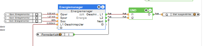

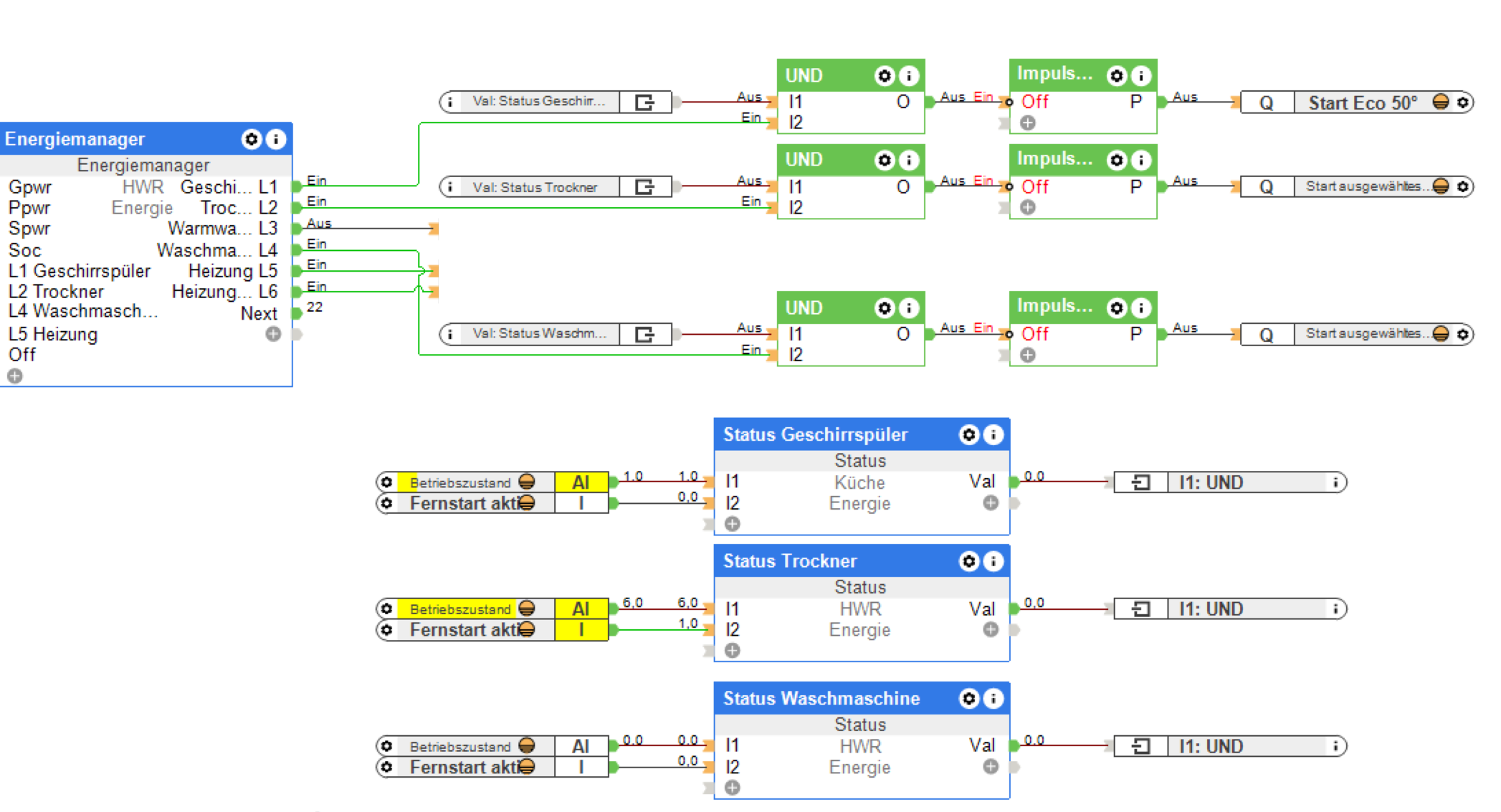

    Hi zusammen,
    ich bin super neu hier im Forum, ich hoffe die Frage ist auch noch nicht gekommen.
    Mein Problem ist, ich möchte den Energiemanager so konfigurieren (in einer ersten Version), so dass er bei Überschuss den Siemens Geschirrspüler einschaltet, wenn ein Programm ausgewählt ist. Ich nutze dafür den HomeConnect Befehl ("Start ausgewähltes Programm" - HomeConnect.******_CMD-STARTSELECTED.21).
    Jetzt waren ein paar sonnige Tage und was ist passiert, der Geschirrspüler läuft in Dauerschleife - ohne dass irgendetwas ausgeählt ist. Ich schätze mal das ist ein HomeConnect Problem. Hat jemand eine Idee was anders gemacht werden sollte?
    lG Pippo
    • 2552
    Hast du im Geschirrspüler den Fernstart aktiviert? Ih meine mich zu erinnern, dass man das vor jedem Spülvorgang erneut aktivieren muss, damit die Steuerung extern überhaupt aktiviert werden kann.
    • pippo84
      • 25.01.2024
      • 2
      Hi, ja ist aktiviert und das ist nicht das Problem dass es nicht klappt
      Das Problem ist, dass der Geschirrspüler ständig eingeschaltet wird, wenn es Überschussenergie von der PV gibt. Er sollte aber nur dann starten wenn ein Programm am Geschirrspüler eingeschalten ist (bzw. wenn er spülen soll).

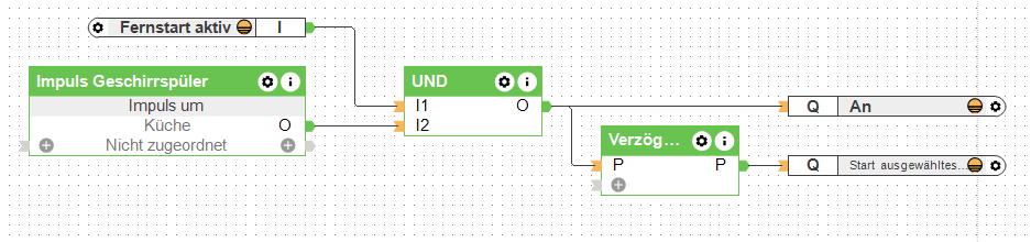

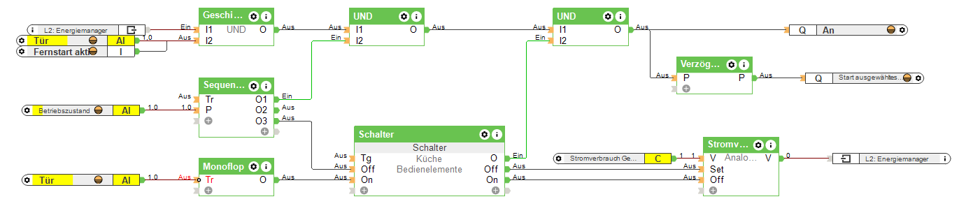

            Ich kann euch mal meine simple Lösung bzgl. dem Standby Problem zeigen.
            Ich nutze zwar nicht den Energiemanager, sondern nur einen Impuls um 3:00 Uhr, aber das ist nicht der springende Punkt.
            Die Idee ist einfach, dass wenn ich erkenne das der Fernstart ausgewählt ist, dann wird zuerst der Geschirrspüler eingeschaltet (Q: An) und 60 Sekunden Zeitverzögert wird das vorab ausgewählte Programm gestartet.

            • Jannesx1
              • 08.07.2023
              • 68

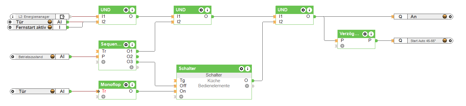

              Moin zusammen,
              nachdem dankenswerter Weise gestern bei uns das Geschirr 3x gespült wurde (dafür war es dann auch wirklich sauber ), habe ich mir folgenden Ablauf programmiert:
Ansichten: 371
Größe: 40,9 KB
              Sobald der Betriebszustand "3" aktiv wird (Geschirrspüler läuft), wird der Schalter ausgeschaltet. Dieser dient als "Speicher" und wird erst wieder eingeschaltet durch das öffnen des Geschirrspülers.
              Ablauf:
              1. Energiemanager hat Überschuss und wird aktiv.
              2. Die Tür des Geschirrspülers ist geschlossen & der Fernstart ist aktiv.
              3. Der Betriebszustand ist 1.
              4. Schalter ist "On" aufgrund des letzten Öffnens beim beladen des Geschirrspülers.
              -> Spülvorgang wird gestartet & Schalter wird auf Off gesetzt.
              5. Nach Beendigung des Spülvorgangs bleibt der Schalter "Off" bis die Tür zum entladen des Geschirrspülers geöffnet wird.
              -> Öffnen der Tür setzt den Schalter wieder auf "On" und der Geschirrspüler ist bereit für den nächsten Spülvorgang.
              Der "Fernsteuerungsstatus" des Geschirrspülers ist in der HomeConnect-App auf "Manueller Fernstart".
              Sobald der Geschirrspüler fertig beladen ist, schalten wir den Geschirrspüler ein und betätigen die "Fernstarttaste".
              Wir benötigen somit nicht die Loxone-App, um in dieser noch zu bestätigen, dass der Geschirrspüler fertig eingeräumt ist. Am Geschirrspüler steht man sowieso.
              Verbesserungen, Rückmeldungen & Hinweise sind gerne Willkommen!
              Jannes

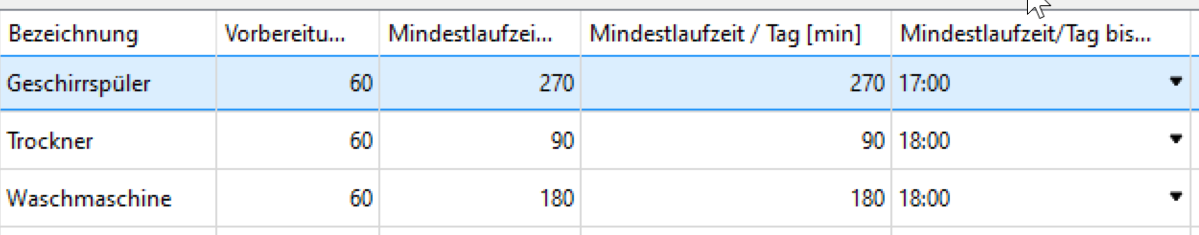

                Geil! Vielen Dank, wie sind denn deine Einstellungen im Energiemanager für den Geschirrspüler (KW, AnlaufZeit, dauert etc.)
                Kannst du die Config auch mal mit Live Werten Zeigen bevor der Energiemanager das okay gibt?

              hey
              also ich habe jetzt auch noch eine Lösung gefunden, die für mich akzeptabel ist
              Klicke auf die Grafik für eine vergrößerte Ansicht  Name: grafik.png Ansichten: 0 Größe: 16,5 KB ID: 429821
              ich verwende einen Siemens Geschirrspüler...
              der Geschirrspüler hat einen Parameter Fernstart aktiv. Dieser wird in der App von Siemens eingestellt... Aus, manueller Fernstart und dauerhafter Fernstart. Sprich ich muss, wenn ich den Geschirrspüler einschalte, das Programm auswählen was ich möchte und die Fernstart-Taste am Geschirrspüler betätigen. Danach kann der Geschirrspüler ausgeschalten werden. Sobald der Energiemanager auf "EIN" schaltet und Fernstart auf "EIN" wird das ausgewählte Programm gestartet.
              der Fernstart ist wieder deaktiviert bei Programmende und öffnen des Geschirrsülers.
              wenn ich den den Fernstart dauerhaft ein habe, würde der Geschirrspüler jedes mal anlaufen sobald vom Energiemanager das Signal kommt. was meiner Meinung nach ebenfalls bescheiden war, wenn ich den Fernstart-dauerhaft hatte und ein Waschgang erfolgreich war, und ein zweiter Waschgang folgen hätte sollen, passierte nichts, da ja beide Eingänge schon seit x-Stunden auf ein waren. mit dem Fernstart-manuell besteht das Problem nicht
              der Vorteil mit fernstart-manuel besteht auch darin, dass kein zusätzlicher Schalter benötigt wird...
              mit start-ausgewähltes Programm schaltet sich auch der Geschirrspüler von alleine ein...
              sowie es oben bei deiner Grafik aussieht, dürfte es auch ein Siemens Geschirrsüler sein...
              lg loxnewbie

              Guten Abend,
              ja genau, wir haben auch einen Geschirrspüler von Siemens.
              Leider hatte ich die ersten Male das Problem, dass der Fernstart nach Programmablauf nicht deaktiviert war und er entsprechend wieder losgelaufen ist. Meine zuletzt beschriebene Lösung mit dem Schalter und dem abfragen bis zum nächsten "Tür öffnen" funktioniert da bisher sehr zuverlässig.
              Zum Zeitpunkt der Live-View ist der Geschirrspüler noch nicht vollständig beladen und entsprechend wurde der Fernstart noch nicht aktiviert.
              Die Tür der Geschirrspülers ist geschlossen.

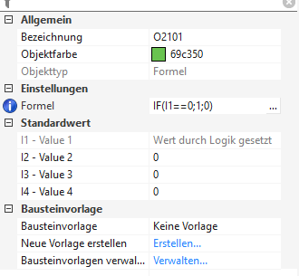

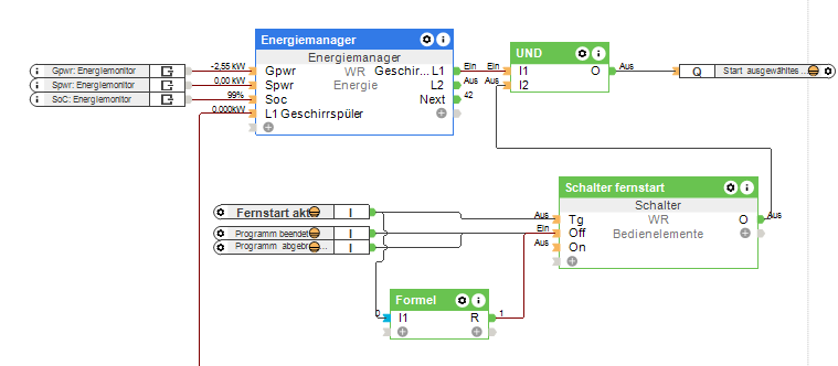

                  so ich hatte nun mal Zeit mich dem THema wieder zu widmen bzw. auch testen können
                  Die Lösung war einen Schalter einzubauen. So ähnlich wie bei Jannesx1.
                  Zusätzlich ist eine Formel mit einem IF eingebaut, de den jeweiligen Zustand dann zum Schalter weitergibt. Sollte Fernstart 0 sein, geht der Schalter auf OFF durch den Impuls. Bei Fernstart aktiv, kommt der Trigger auf TG und OFF geht auf "Aus". Bis Dato ist der Geschirrspüler kein weiters Mal unnötig angefahren ...
