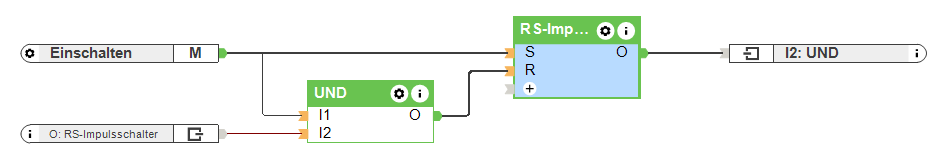

    ich möchte einen RS-Impulsschalter mit nur einem Taster bedienen. Jetzt habe ich ja das Problem, dass der RS-Baustein ständig ein- und ausschaltet wenn der Taster länger gedrückt wird.
Ansichten: 100
Größe: 12,1 KB
    Wie lässt sich so etwas abfangen?

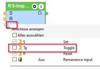

    Hallo keineahnung
    1. click EIN
    2. click Aus
      • 3622
      Nimm dafür den Tg Eingang am RS-Impulsschalter
      1. click EIN
      2. click Aus​
      • keineahnung
        • 05.03.2023
        • 193
        Moin Lightpicture,
        danke für deine schnelle Antwort. Was ist denn ein Tg Baustein?
        Das Problem tritt beim gedrückt halten auf. Da wechselt der RS dann im 0,5 Sekundentakt.
          • 3622
          Blende dir den Eingang Tg am RS-Impulsschalter ein.
          Auf das + links unten drücken und Tg anhacken, UND entfernen, Einschalter auf Tg hängen.

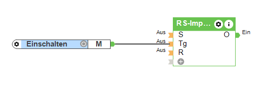

            Juhu, mal wieder hier die Lösung gefunden:
Ansichten: 79
Größe: 8,3 KB
            DANKE
