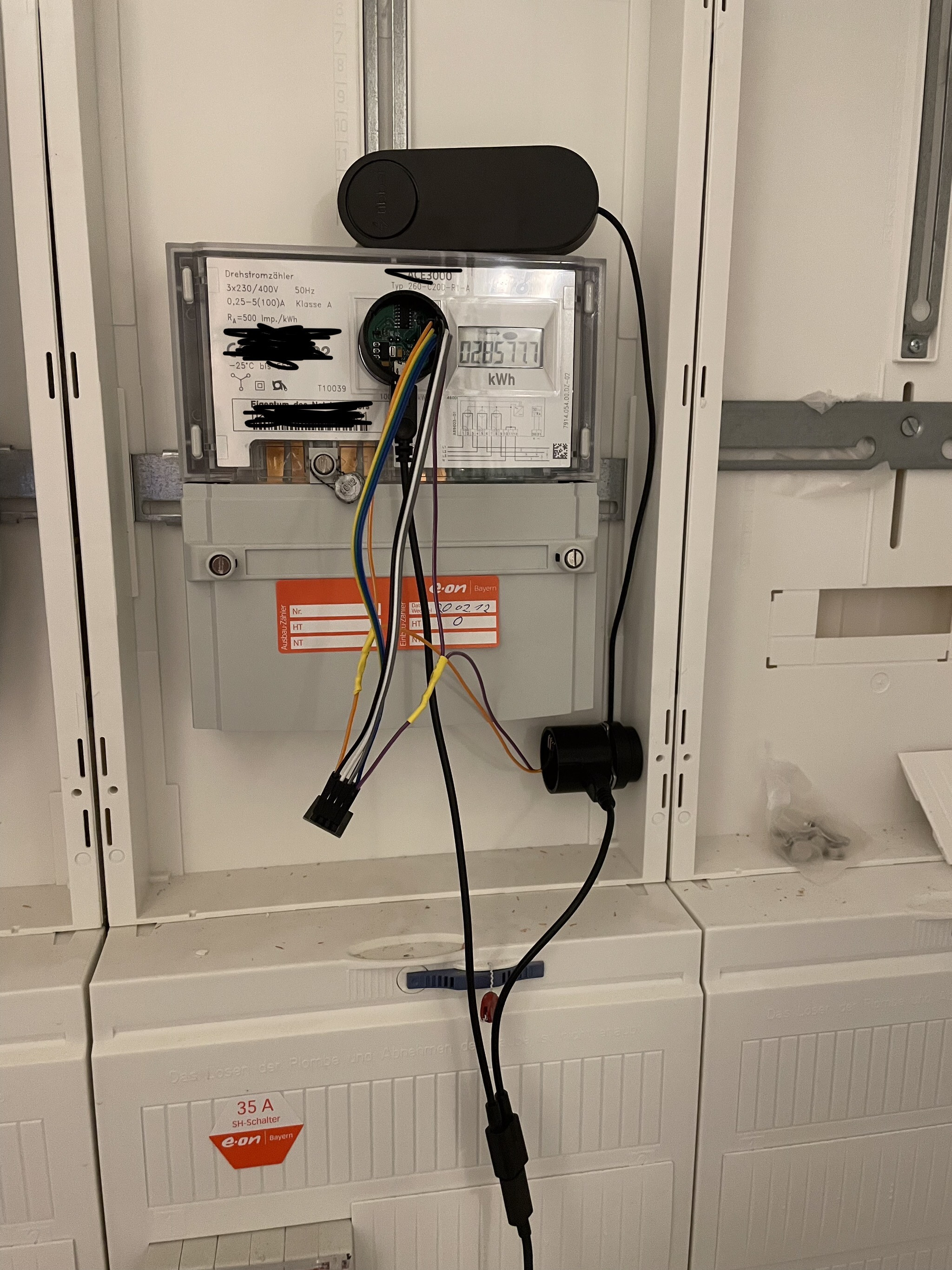

              Seichobob Du meinst sicher so eine Lösung, oder?
Ansichten: 564
Größe: 1,21 MB
              Zuletzt geändert von telefonjoker; 05.02.2024, 17:10.

                Ich würde halt statt nem Bitshake einen Bausatz IR Kopf verwenden (z.B. sowas hier https://www.ebay.de/itm/353940190755) bei welchem der Magnet noch nicht eingeklebt ist, dann kann men den Magneten selbst gleich richtig rum einkleben, so das der Tibber Puls dran hält.
                Bei den Anschlüssen zwischen den beiden IR Köpfen werden dann "GND" und "VCC" eins zu eins zwischen den beiden IR Köpfen verbunden sowie "RX" vom Lese IR Kopf (also dem vom Zähler) mit "TX" vom Sende IR Kopf (also dem zum Tibber Puls) ( Bezeichnung "GND", "VCC", "RX", "TX" wie auf den Leseköpfen (Platine) angegeben, im blödsten Fall kann "RX" und TX" von der Beschriftung her vertauscht sein , wenn es also nicht funktioniert, würde ich dort am ehesten suchen)
                Die Verbindung vom Lese IR Kopf (also dem vom Zähler) zum ESP Board bleibt dabei unverändert.​
                Zuletzt geändert von Labmaster; 06.02.2024, 06:54.
                  Klicke auf die Grafik für eine vergrößerte Ansicht  Name: IMG_3727.jpg Ansichten: 0 Größe: 1,21 MB ID: 421958
                  EXAKT genau das such ich eigentlich :-)

                      Ich hab übrigens IM MOMENT noch von Bitshake offiziell folgende Mail zum Thema Anschluss bekommen (sozusagen als Bestätigung für weiter oben):
                      als der 1. Lesekopf wird laut Anleitung angeschlossen.
                      TX auf D1
                      RX auf D2
                      VCC auf 3.3V
                      GND auf GND
                      Danach am besten erstmal testen ob das Auslesen ganz normal funktioniert.
                      Der 2. Lesekopf, welcher die IR-Signale ausgeben soll wird wie folgt angeschlossen.
                      TX – bleibt frei
                      RX auf D1 (bzw. auf TX vom 1. Lesekopf)
                      VCC auf 3.3V
                      GND auf GND
