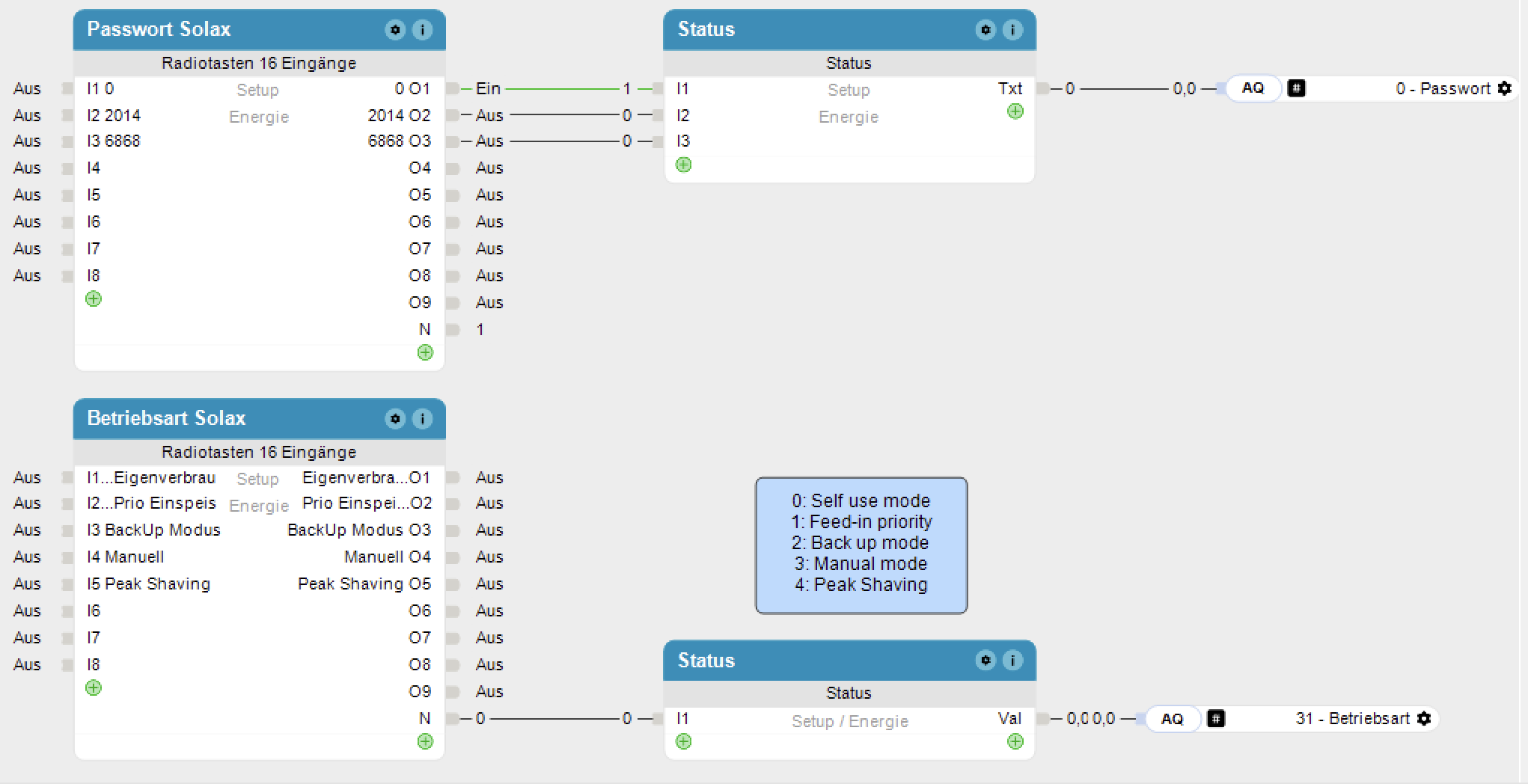

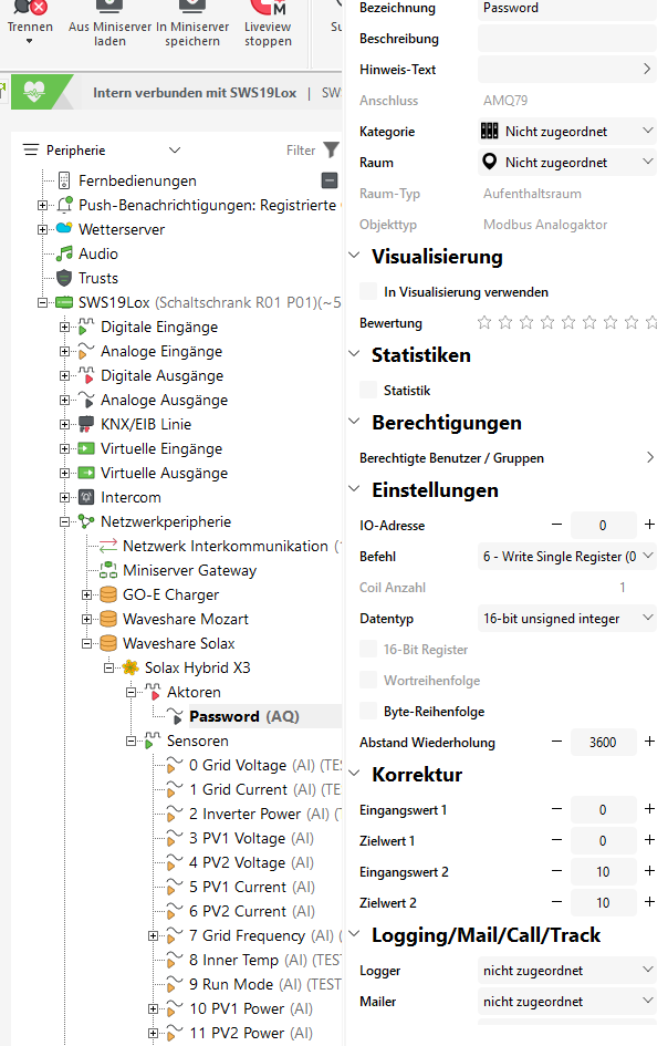

    Ich habe einfach eine Konstante genutzt, welche direkt auf den Modbus schreibt. Abstand Wiederholung 3600s
