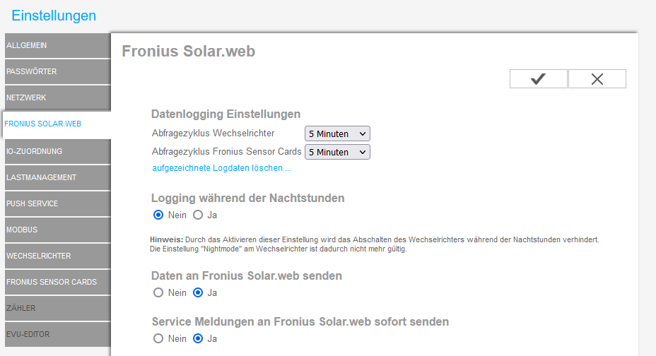

    Kennt jemand ein Programm das die Daten vom Smartmeter (http://192.xxx.0.xxx/solar_api…timeData.cgi?Scope=System) optisch schön darstellen kann? Von Fronius gibt es so etwas nicht.​

    Schaue dir solar.web von Fronius an

      Danke. Das habe ich, nur ist das eben relativ stark verzögert.

        Wie sind deine Parameter vom Wechselrichter?

          Welche Parameter?
            • 4300
            Fronius per Modbus TCP anbinden und falls das in der Loxone zu wenig ist dann Grafana usw. mit Lox2MQTT

              Screenshot von Einstellungen im Web vom WR
