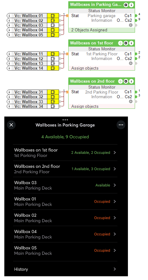

          Was ist der Status Block Monitor?
            • 7271
            Du kannst z.B. von Geräten mit der selben Meldung 1,2,3 A,B,C die Statusmeldungen zusammenfassen in einen Baustein.
            Das kennt man z.B. schon vom Fensterbaustein.

              Dies ist ja cool 😊
