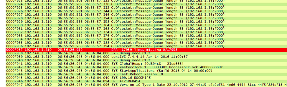

    eigentlich dachte ich, dass Loxone das UDP-Thema gelöst hätte... Ich teste gerade eine neue Version meines Wunderground-Wetterservers und habe folgendes Phänomen festgestellt:
    Ich sende ca. 1200 Werte hintereinander per UDP an den Miniserver. Die Daten sind ein Sammelsurium von Werten und Texten:

    Das bringt den Miniserver regelmäßig zum Absturz bzw. zum Reboot!
    Was ich bereits getestet habe: Blockweises Senden von 50 Werten, dann 10 Sekunden Pause, dann wieder 50 Werte etc. Zusätzlich habe ich eine Verzögerung von 0,1 Sek. nach jedem Wert eingebaut. Beides hat die Reboots zwar reduziert, aber sie treten nach wie vor ca. 1x pro Stunde auf.
    Das würde bedeuten, dass nicht nur nach wie vor die UDP-Schnittstelle kaputt wäre, sondern auch, dass man mit einem gezielten Angriff den Miniserver so außer Gefecht setzen könnte.
    Kann das jemand bestätigen?

          Im Monitor erhalte ich im Übrigen dann eine Fehlermeldung über "lines missing" (siehe Anhang).
          Loxone hat ja anscheinend eine Art UDP Proxy/Cache eingebaut, damit keine Pakete mehr verloren gehen können. Dadurch scheinen aber alle Pakete, die empfangen werden (ob später verwendet oder nicht) zwischengespeichert zu werden, was dann letztendlich dazu führt das der Speicher ausgeht.

            Nein, seitdem ich das Senden der UDP-Pakete eingestellt habe sind die Neustarts weg. Testweise habe ich das Senden nach 24h wieder aktiviert und prompt einen Reboot gehabt. Hat also definitiv mit dem UDP zu tun.
            Mir ist klar, dass man den Miniserver nur per VPN ins Internet hängen SOLLTE (ist bei mir auch so), aber Loxone hat gerade eine große Sicherheitsoffensive gestartet (Firewall etc.), und da gehört dieses Problem definitiv dazu denke ich.

              Loxone hatte ja das Problem, dass einige UDP.Pakete verloren gegangen sind (Version 5 oder 6 oder so). Das Problem ist jetzt behoben, aber dazu müssen sie (logischerweise) erst einmal ALLE empfangenen Pakete zwischenspeichern, um im Anschluss zu kontrollieren ob sie benötigt werden oder nicht. Wenn dann sozusagen per Floodangriff mehr Pakete hereinkommen als abgearbeitet werden ist der Speicher irgendwann voll (so könnte ich mir das zumindest erklären).
              Meiner Meinung nach muss die Firewall ein derartiges Aufkommen an UDP.Paketen erkennen und dann blocken. Problem ist dann natürlich wieder, dass Pakete verloren gehen könnten...
              Den Wetterserver kann ich entsprechend anpassen, aber ich melde das auf jeden Fall Loxone als "Security Issue".
