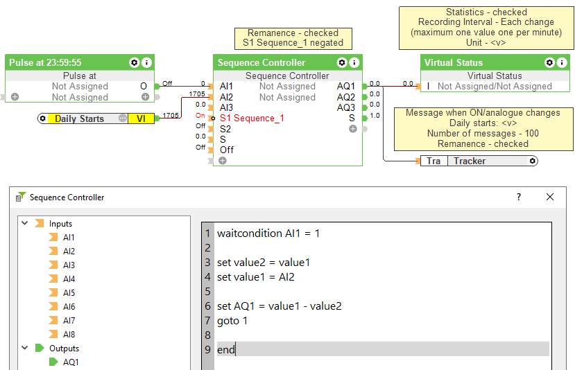

    Option 1 - Verwendung eines Sequenz-Controllers (Prozess-Controllers). Diese gibt einen Wert an einen virtuellen Statusblock aus, der Statistiken aufzeichnet. Dies gibt einen guten visuellen Hinweis auf Veränderungen im Laufe der Zeit. (Bearbeiten - Sie müssen den Zähler wahrscheinlich mit der in Option 2 beschriebenen Methode auf Null setzen).

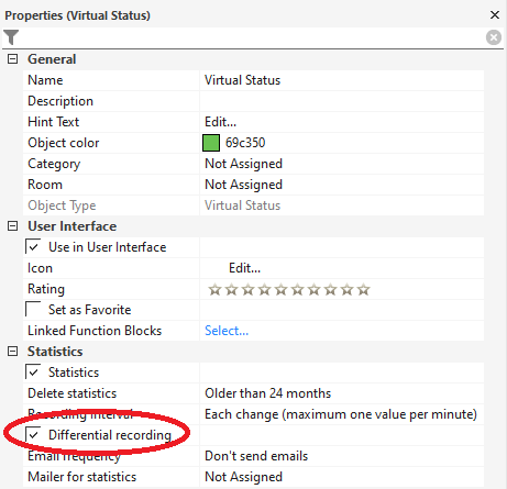

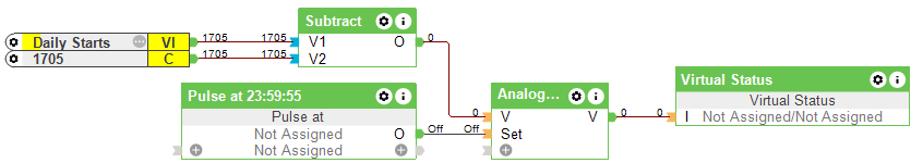

    Option 2 - Verwendung eines analogen Speichers. Dieser gibt das gleiche Ergebnis an einen virtuellen Statusblock aus, der Statistiken aufzeichnet. Stellen Sie sicher, dass Sie in den Statistikoptionen die Option "Differenzielle Aufzeichnung" aktivieren. Damit wird die Differenz der Werte zwischen einem Tag und dem nächsten aufgezeichnet.
    Außerdem müssen Sie den Zählerwert mit Hilfe eines Subtraktionsblocks auf Null setzen. Dadurch wird verhindert, dass die erste Statistik als 1705 aufgezeichnet wird. Das Statistikdiagramm zeigt sonst für den ersten Tag einen großen Wert von 1705 an. Der Rest der Statistik wird bei 5 oder 6 Starts kaum sichtbar sein.​

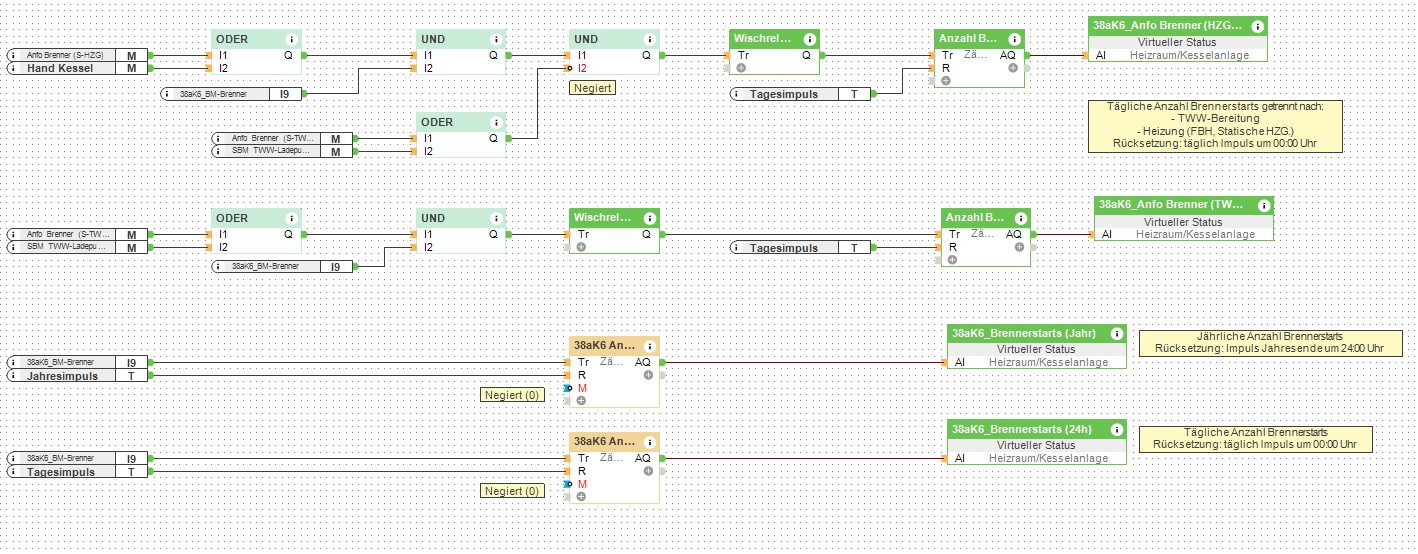

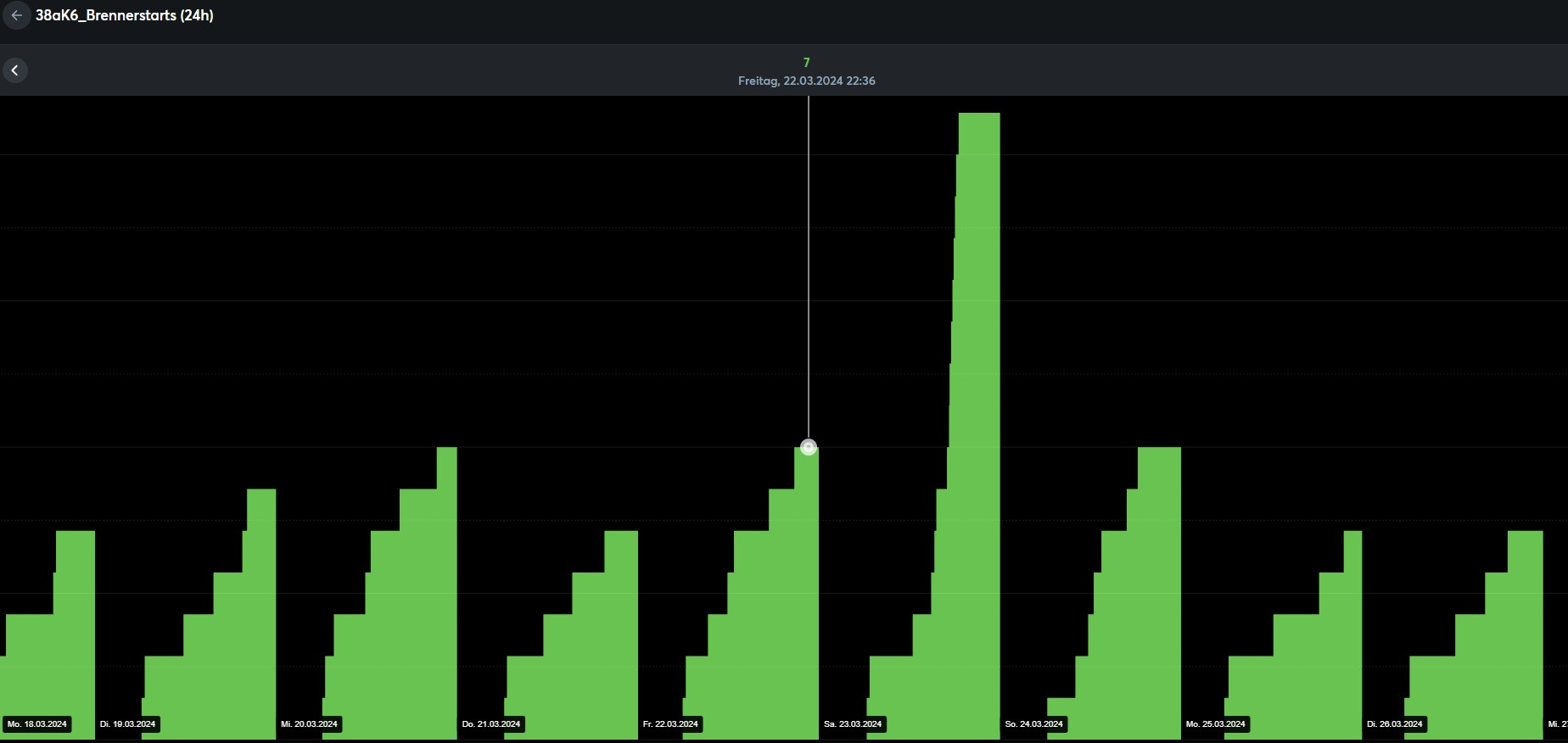

      Im Anhang meine einfache Variante, die ich seit Jahren im so verwende.
      In meiner Config habe ich insgesamt vier Varianten im Einsatz.
      Die ersten zwei Logiken dienen zur getrennten Auswertung des gemeinsamen Wärmerzeugers im TWW- oder Heizbetrieb.
      Die zwei unteren Logiken zeigen die Anzahl der täglichen bzw. Jährlichen Brennerstarts an.
      Dazu noch ein Statistikbild der Gesamtstatistik 24h-Brennerstarts.
      Vielleicht hilft das Dir weiter.
      Gruß Michael

        Michael Sommer Danke Dir, schaut gut aus, das werde ich mal morgen ausprobieren , was ist dieser Zähler genau ? Aufwärtszähler, Impulszähler oder was genau.
        Danke und beste Grüße
        Fco
        • Michael Sommer
          Michael Sommer kommentierte
          Das ist ein Auf/-Abwärtszähler den ich als Aufwärtszähler parametriert habe.
          Ich arbeite bisher nur mit einer 11er-Version. Die gezeigte Logik dürfte mit V7.xxx programmiert worden sein. Deshalb entspricht noch die Bausteinnummerierung noch der "alten Beschriftung."
          Nicht vergessen die Remanenz zu aktivieren.
          Gruß Michael

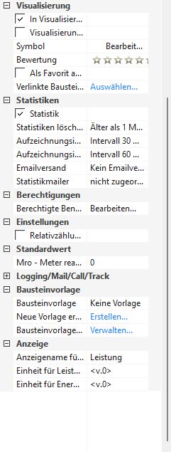

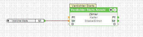

        Hallo Michael,
        sorry, dass ich mich so spät melde, aber ich war sehr eingespannt und konnte mich nicht weiter um Loxone kümmern.
        Deine Methode hat irgendwie nicht geklappt. ich habe es jetzt etwas anders gelöst:
Ansichten: 73
Größe: 7,3 KB
ID: 429078Klicke auf die Grafik für eine vergrößerte Ansicht
Ansichten: 64
Größe: 20,2 KB
        Damit klappt es ganz gut
        Danke Euch allen für die Ideen und Unterstützung.
