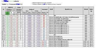

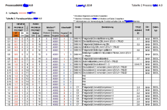

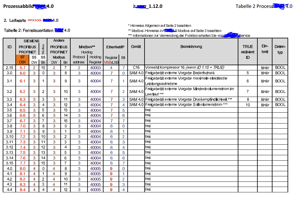

    Ich benötige eure Hilfe bei einer Kompressor Steuerung.
    Ich möchte den Kompressor in einen Standby Modus bzw. komplett Herunterfahren wenn dieser am Wochenende nicht benötigt wird.
    Dazu könnte man den Betriebsmodi ändern oder den Bedarfsdruck auf 0 setzen.
    Jedoch funktioniert das nicht so wie gewollt mit dem Freigabebit, wenn auf die Protocol address "0" der wert 8 gesendet wird dann begibt sich die Steuerung in den Hand-Betrieb und lässt sich per ​ Modbus TCP nicht mehr in den Automatik-Betrieb zurück setzen.
    Klicke auf die Grafik für eine vergrößerte Ansicht  Name: Unbenannt.png Ansichten: 0 Größe: 68,4 KB ID: 428104 Klicke auf die Grafik für eine vergrößerte Ansicht  Name: Unbenannt2.png Ansichten: 0 Größe: 183,9 KB ID: 428105 Klicke auf die Grafik für eine vergrößerte Ansicht  Name: Unbenannt3.png Ansichten: 0 Größe: 139,3 KB ID: 428106

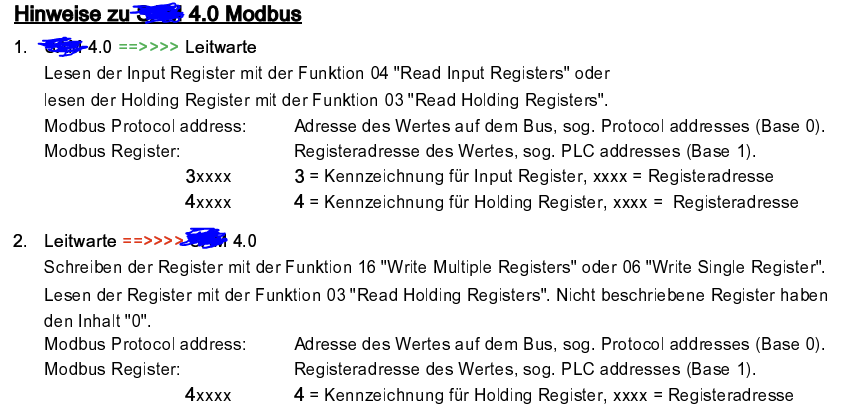

    Wenn du das Register 40001 abfragst bekommst du welchen Wert zurück? Ist dir dir Bit-Reihenfolge klar? MSB oder LSB ?
    Würde den Value abfragen, das entsprechende Bit ändern (nur das eine Bit) und den Value wieder zurückschreiben, jeweils als UINT16.
    Welche Software verwendest du dafür? Vielleicht hilft dir qModMaster für die Analyse der Bytes und Bits.

      Danke für die Antwort.
      Ich bekomme Garkeinen wert von 40001 zurück.

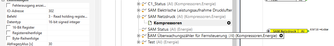

      Jedoch habe ich versucht den Netzdruck auszulesen:
Ansichten: 98
Größe: 29,4 KB
      • Noschvie
        Noschvie kommentierte
        Warum IO Adresse 302 ? Würde jedenfalls "16 Bit unsigned" verwenden.

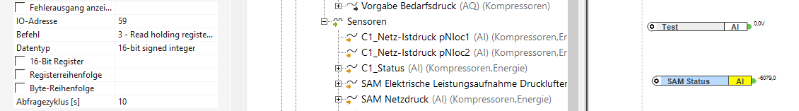

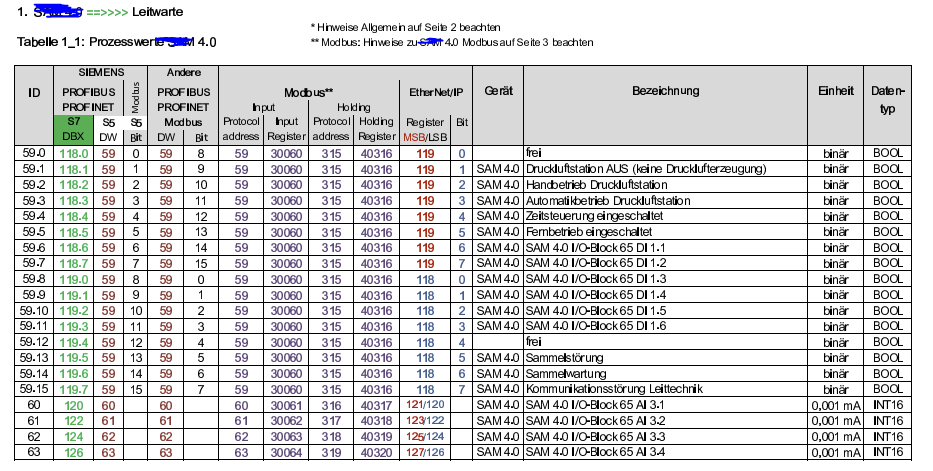

      Dies ist die Antwort die ich vom Register 59 zurück Bekomme:
Ansichten: 103
Größe: 155,6 KB
ID: 428114Klicke auf die Grafik für eine vergrößerte Ansicht
Ansichten: 108
Größe: 30,1 KB
      • Noschvie
        Ist die Antwort / der Wert korrekt / plausibel?
