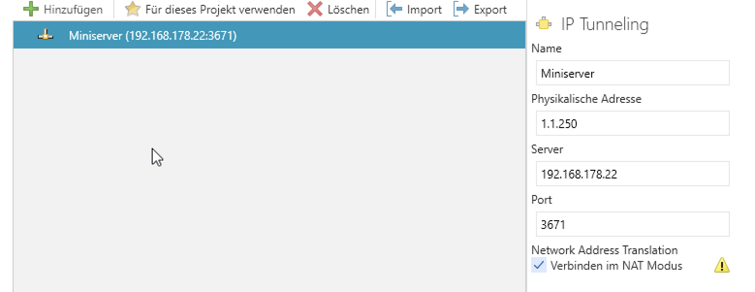

    Bei mir funktioniert die Kombi 14.7.3.6 und ETS 6.2.1
    Muss aber wegen seltener ETS Nutzung auch immer erst etwas herumprobieren, da sich die ETS auch immer mal wieder ändert im Handling oder die Einstellungen vergisst. Manchmal geht auch die erste Operation nicht, aber dann mit dem 2. Versuch. Kann aber auch an der Windows VM liegen

      Haben Sie die ETS-Bus-Einstellungen auf die IP-Adresse des Miniserver Gen1 eingestellt (nicht die Gateway-IP).
      Ich habe die ETS-Einstellungen wie folgt -
      Individuelle Adresse: 1.1.250 (das ist auch in der Miniserver-Konfiguration unter 'Eigene EIB-Adresse' doppelt vorhanden)
      Server: IP-Adresse des Miniserver Gen1
      Anschluss: 3671​

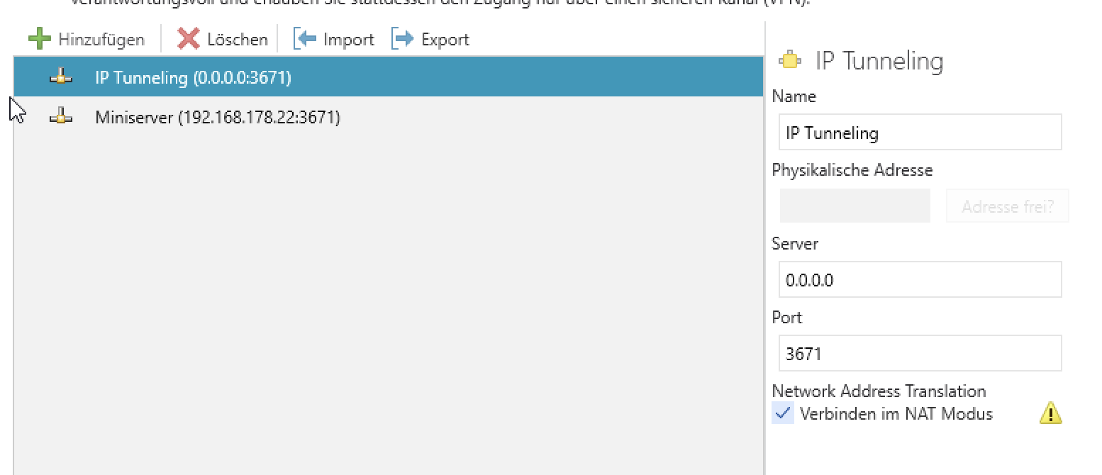

        Meista übersehe ich etwas oder warum nimmst nicht einfach meine Version? Auch kannst du ganz normal manuell ein IP Gateway hinzufügen siehe Screenshot. Einfach auf deine IP des KNX Miniservers ändern. Vollständige Einstellungen siehe oben in meinem ersten Post
        • Meista
          Meista kommentierte
          Hatte ich bereits zu Anfang versucht, hat auch nicht geklappt, test fehlgeschlagen!
          Habs grade nochmal versucht -geht!!!
          Frag mich nicht was oder ob ich was anders gemacht hab :-(
          Seltsam ist immernoch, warum er den anderen MS automatisch findet, aber gut jetzt.
