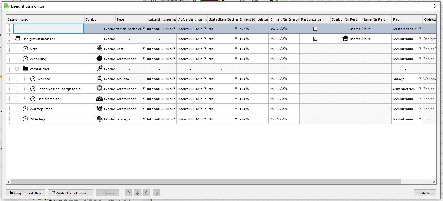

    seit dem letzten Update auf 14.7.3.6 funktioniert mein Energieflussmonitor nicht mehr korrekt. Ich habe alle Zähler auf Watt (Leistung) und kWh (Energie) konfiguriert, der Rest wird zwar in Watt angezeigt, die Energie wird aber um den Faktor 1000 zu hoch angezeigt (kWh anstelle Wh bzw. MWh anstelle kWh):
Name: Bild 1 - derzeitiger Energieflussmonitor - Problem mit Rest.jpg
Ansichten: 617
Größe: 168,8 KB

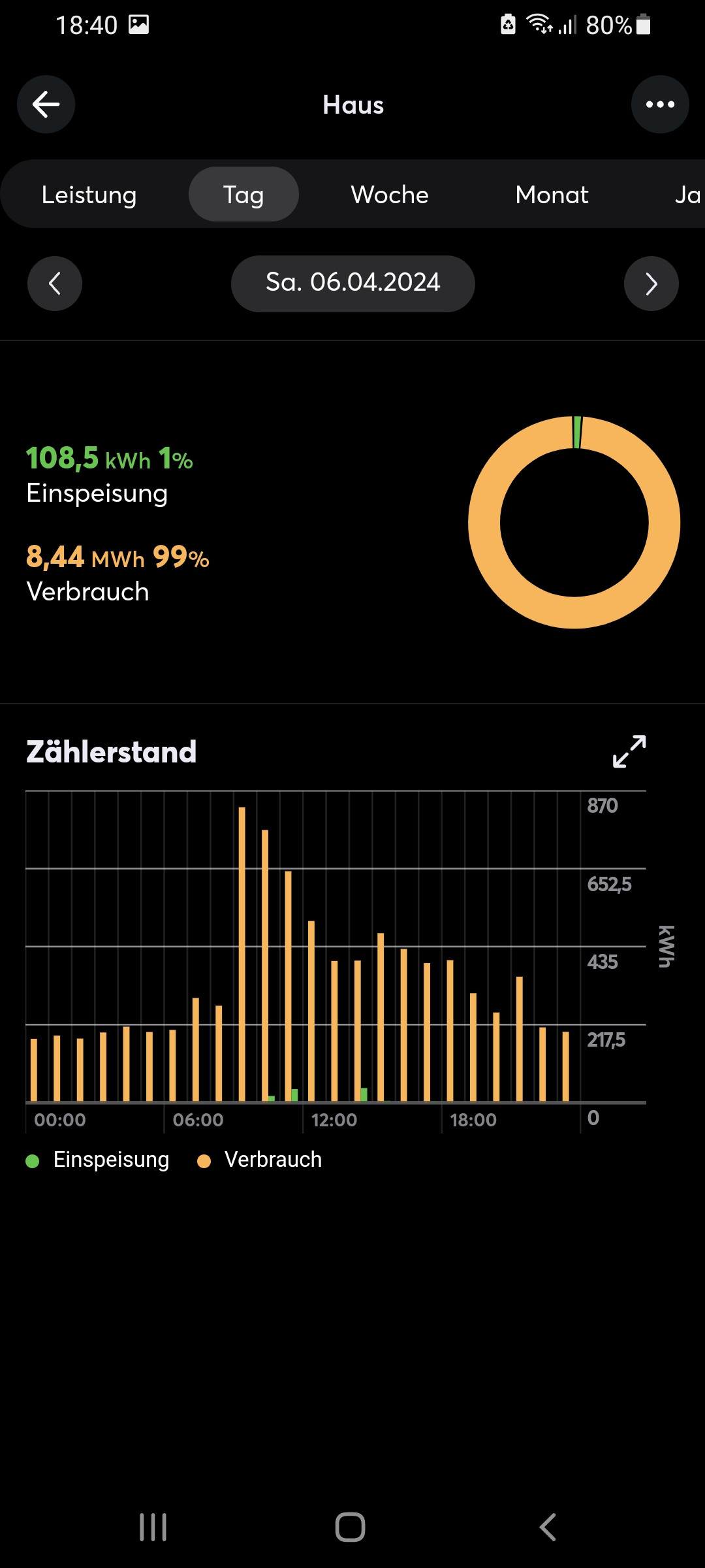

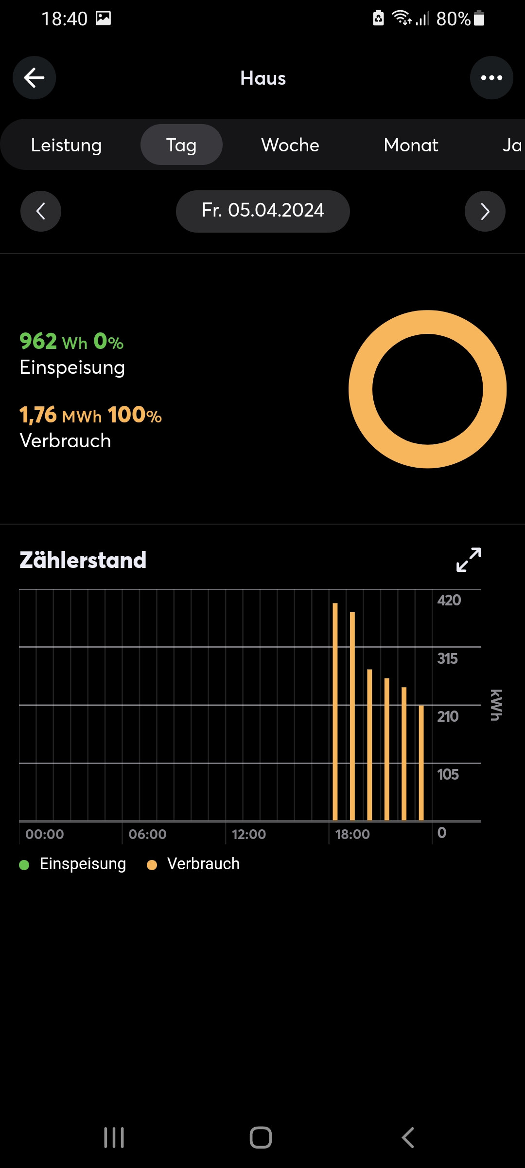

    Bisher hat dies sehr gut funktioniert, seit dem Update um ca. 17:30 am 05.04. scheint der Miniserver den Rest (Name für Rest: Haus, siehe App-Screenshots) allerdings automatisch als kWh anstelle Wh zu interpretieren:
Ansichten: 389
Größe: 209,1 KB
ID: 428898Klicke auf die Grafik für eine vergrößerte Ansicht
Ansichten: 385
Größe: 233,7 KB

    Ich habe bereits versucht den Energieflussmonitor neu/zusätzlich einzufügen, allerdings erfolglos. Auch ein Versuch mit eingeschränktem Energieflussmonitor (nur PV-Anlage, Netz und Rest) darzustellen hat nicht zum Ziel geführt. Kann es sein, dass ich einer der wenigen bin, der die Leistung in W, die Energiemenge aber in kWh angezeigt haben möchte, da noch niemand über dieses Problem berichtet hat?
    Ich habe bisher noch nichts im Forum über dieses Problem bzw. Lösungen gefunden und bin deshalb neugierig ob jemand ein ähnliches Problem bzw. sogar einen Lösungsansatz dazu hat?

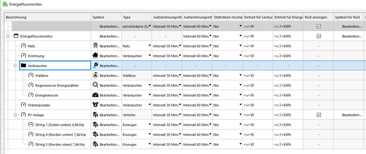

    Da wir nun bereits beim Thema Energieflussmonitor sind, habe ich noch eine weitere Frage. Ich habe einen Wechselrichter mit 4 Strings (3 verwendet), bei welchem ich die Gesamtleistung sowie die einzelnen Stringleistungen darstellen möchte. Gibt es eine Variante einen "Verteiler" als "Verteiler Erzeuger" zu typisieren? Bei einer Gruppe habe ich das Problem, dass ich den Gesamtzähler nicht hinzufügen darf, da dann die Leistung doppelt gemessen wird, der Gesamtzähler aber genauer ist als die eizelnen Strings. Beim Verteiler (Verbraucher) funktioniert dies, allerdings nicht für Erzeuger?
    Mein Versuch, der aber leider nicht funktioniert hat:
Name: Bild 4 - Energieflussmonitor Konfiguration mit Verteiler Erzeuger.jpg
Ansichten: 454
Größe: 173,1 KB
    Falls jemand eine Lösung für eine dieser beiden Probleme hat, würde ich mich sehr freuen. Das würde diesen grossartigen Baustein noch ein wenig aufwerten.
    Gruß Jürgen

    Warum auch immer wird deine "PV-Anlage" nicht als Gruppe, sondern als Zähler angezeigt. Bei mir ist die Summe der Erzeuger ebenfalls in einer Gruppe (mit scharzem Symbol) zusammengefasst. Da gibt es dann auch keinen Haken für den "Rest".

      Langsam sehe ich wo der Fehler an dem ganzen liegt. Ich habe den Wert als <v>W (ohne Abstand) definiert, dieser wird somit nicht umgeschalten (auf z.B. kW). Wenn man den Wert als <v> W definiert (mit Abstand), dann wird er, wie von dir beschrieben, umgeschalten. Das <v>W (ohne Abstand) wird für den Miniserver gewertet als ob der Zähler z.B. für Wasser verwendet wird und er schaltet nicht auf kW um, da er die Einheit nicht erkennt. Da mit der neuen Version ein "Fehler" im Energieflussmanager behoben wurde (siehe Changelog), "zwingt" der Energieflussmanager dem Rest-Zähler den <v.1> kWh (mit Abstand) auf. Dies kommt wahrscheinlich daher dass vom Rest die Einheit nicht geändert werden kann.
      Jedenfalls werden bei mir alle Werte in W angezeigt. Wenn die PV-Anlage 10kW liefert, werden 10 000W angezeigt, ebenso die Einspeisung, ...
      Danke für den Hinweis, der mir auf die richtige Fährte geholfen hat.
      Das ist aber bei mir definitiv nicht so. Bei mir sind alle Bezeichnungen direkt nach der Klammer.
      Frage 2:
      Hier hatte ich mir das zu wenig genau angesehen und nun gemerkt, dass es hier ja um einen übergeordneten Zähler und nicht um eine Gruppe geht.
      Diesbezüglich sieht dann das Bild bei mir in der Config auch so aus wie bei Dir.
