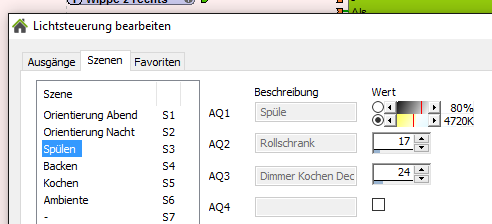

    P.S.: Ein kleines Manko hat der Lichtbaustein (bei Ausgang vom Typ RGB und Lumitech): Die Werte lassen sich nur in Schritten von 5% in der Visu einstellen. Der Parameter "SI" - Schrittweite Dimmer scheint nur bei dem Typ Dimmer "0-100%" zu funktionieren.

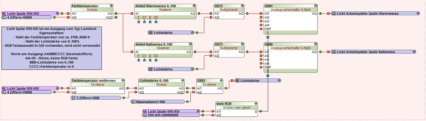

    Mein Vorschlag:
    Zwei Ausgänge der Lichtsteuerung verwenden:
    Einen Analogausgang für die Helligkeit, einen für die Lichtfarbe (jeweils 0-100%)
    Mit zwei Formeln berechnest du, welches Band heller leuchten soll.
    Ich hab mein Beispiel angehängt.
    PS:
    Formel 1 ist I1*(100-I2)/100
    Formel 2 ist I1*(I2)/100

      Ja, das ist auf jeden Fall deutlich einfacher in der Programmierung. Schade nur, dass in der Visualisierung die Symbole für wenig bzw. viel Licht nicht durch kalt- bzw. warmweiss ersetzt werden können.
      Sind die beiden Formelbausteine eigentlich ressoucenschonender, als z.B. Skalierer und Multiplizierer?
      Das wird in dieser Situation nicht viel Unterschied machen, weil die Berechnung nur bei Eingangsänderung stattfindet.

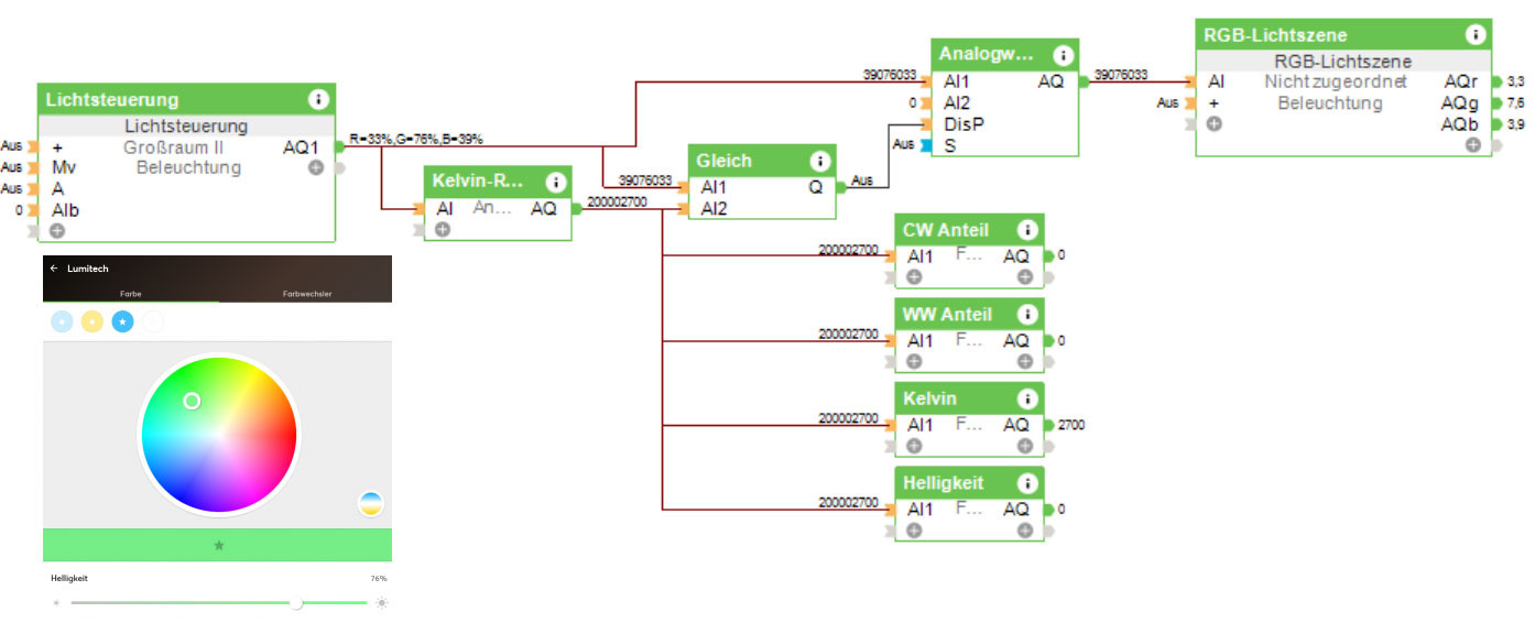

    UPDATE: Erweiterung der Ausgabekorrektur von Martin1988
    Auch wenn es ein alter Post ist – möchte ich trotzdem meine Lösung hierzu online stellen:
    Jan W. hat mich durch die Option Lumitech im Lichtbaustein auf den richtigen Weg gebracht einen Warm-Kaltweiß- sowie mit Helligkeitsregler zu platzieren, vielen Dank dafür.
    Der einzige Nachteil ist lediglich, dass man die RGB Farbfelderwahl nicht sperren kann.
    Ich wollte die Programmierung hierzu trotzdem etwas kompakter zusammenfassen und habe mich für den Formelbaustein entschieden. Der Vollständigkeit halber, habe ich auch die Ausgabe der RGB Anteile mit realisiert, auch wenn ich diese selbst nicht benötige.
    Folgende Formelbausteine habe ich hierzu erstellt, dabei entspricht I1 den Eingang der Formel, welcher direkt aus dem Lichtbaustein mit der Einstellung Lumitech verbunden wird:
    CW-Anteil (Kaltweiß) in %:
    ((I1-200000000)-INT((I1-200000000)/10000)*10000-2700)/3800*INT((I1-200000000)/10000)
    WW-Anteil (Warmweiß) in %:
    (6500-((I1-200000000)-INT((I1-200000000)/10000)*10000))/3800*INT((I1-200000000)/10000)
    Zur Vollständigkeit noch
    Kelvin:
    Helligkeit:
    Aufbau des Lumitech-Ausgangs
    WW KW Regler     Fix  Prozent  Kelvin    Liveview
    Kaltweiß   100%   20  100      6500,0    201006500,0
    Neutralweiß 50%   20  050      4600,0    200504600,0
    Warmweiß    25%   20  025      2700,0    200252700,0
    Zur „Absicherung“ habe ich noch einen Analog Min-Max Begrenzer mit den Parametern
    Min 200002700
    Max 201006500
    zwischen den Lichtbaustein und den Formeln eingesetzt, um bei einer RGB-Farbwahl den Wert Kalt- und Warmweiß auf 0 zu setzen.
    Ansicht in der App und Loxone
    Warm-Weißwähler mit zusätzlicher RGB-AusgabeKlicke auf die Grafik für eine vergrößerte Ansicht  Name: WarmKaltRegler.jpg Ansichten: 0 Größe: 114,7 KB ID: 282010
    Farbwähler mit zusätzlicher Warm-Weiß-AusgabeKlicke auf die Grafik für eine vergrößerte Ansicht  Name: RGBRegler.jpg Ansichten: 0 Größe: 111,6 KB ID: 282014
