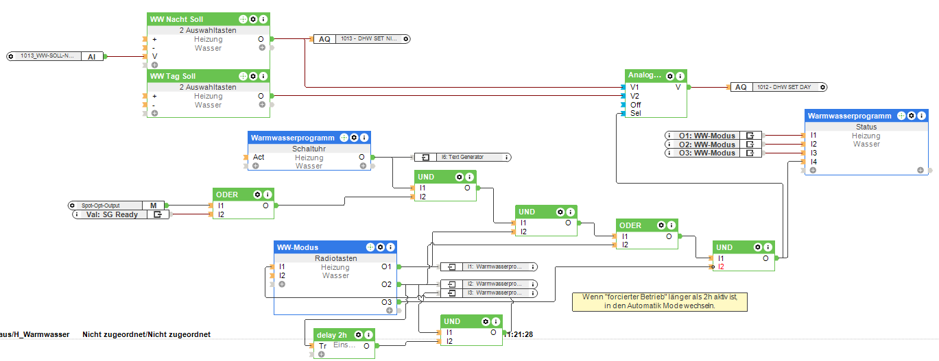

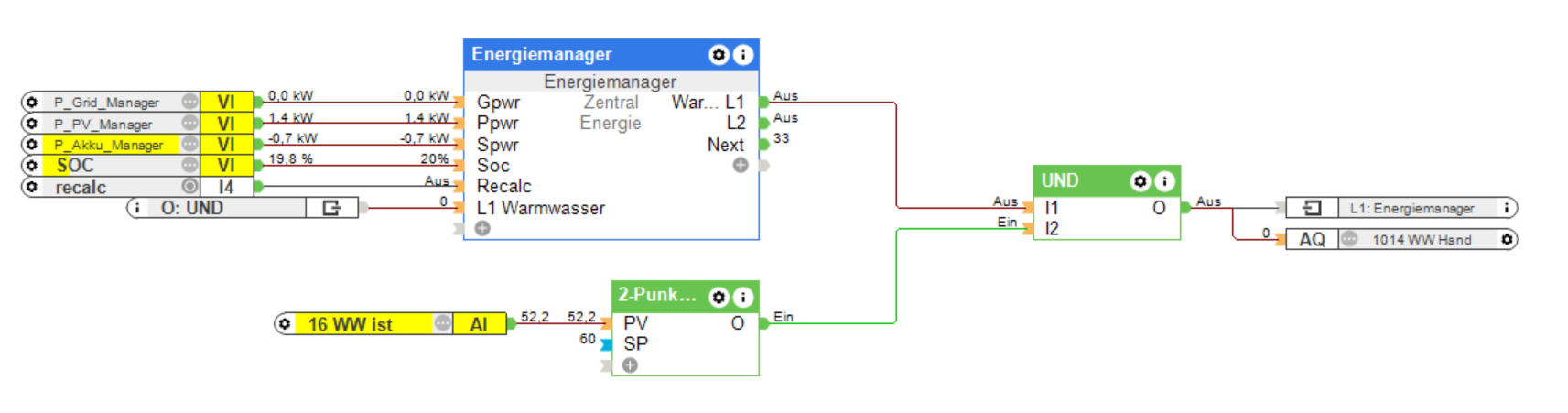

    Das ist die gesamte Logik:

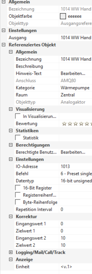

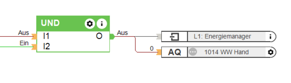

    Ich denke das Problem liegt in diesem Teil, beim Aktor "1014 WW Hand" (Adresse 1013, lt Stiebel Doku):
Ansichten: 854
Größe: 34,3 KB
    Ein Ein-/Ausschalten wie bei einem Heizstab geht bei der WP ja nicht. D.h will ich die händische Soll-Temperatur (Register 1013, lt Doku) durch den Energiemanager steuern lassen.
    Ich müsste dem Aktor also einen Wert übergeben, auf wie viel Grad erwärmt werden soll. Wunsch 60° mit einer Hysterese (siehe 2 Punkt Regler).
    Das ist der Aktor (6 - preset single register):
Ansichten: 863
Größe: 142,0 KB
    Wie erwähnt: Ein Modbus Register, das den Aufheizvorgang startet, wie bei einem Heizstab, hat die WP nicht

    Hallo Hugo99,
    ich habe zwar eine andere WP, aber ebenfalls eine von Stiebel Eltron. Ich denke, dass Du
    a) "3 - Read holding register(4x)" auswählen und
    b) dem analogen Aktor die gewünschte Temperatur (10-65°C ist lt. meiner Doku zulässig) mitgeben musst.
    Als Betriebsart hast Du sicherlich den "Handbetrieb" ausgewählt. Gewünschte Analogwerte kannst Du z.B. über den Baustein Analogwahlschalter vorgeben - einer für "normal" und einer für "heiss". Der Ausgang von Deinem o.a. "UND" Baustein geht dann auf den "Sel" Eingang, der den gewünschten Eingang wählt. Ob Du Konstanten für die beiden Werte nimmst und damit in Loxone fest verdrahtest oder diese z.B. über Auswahltasten (mit Remanenz) flexibel gestaltest, dass ist am Ende egal.

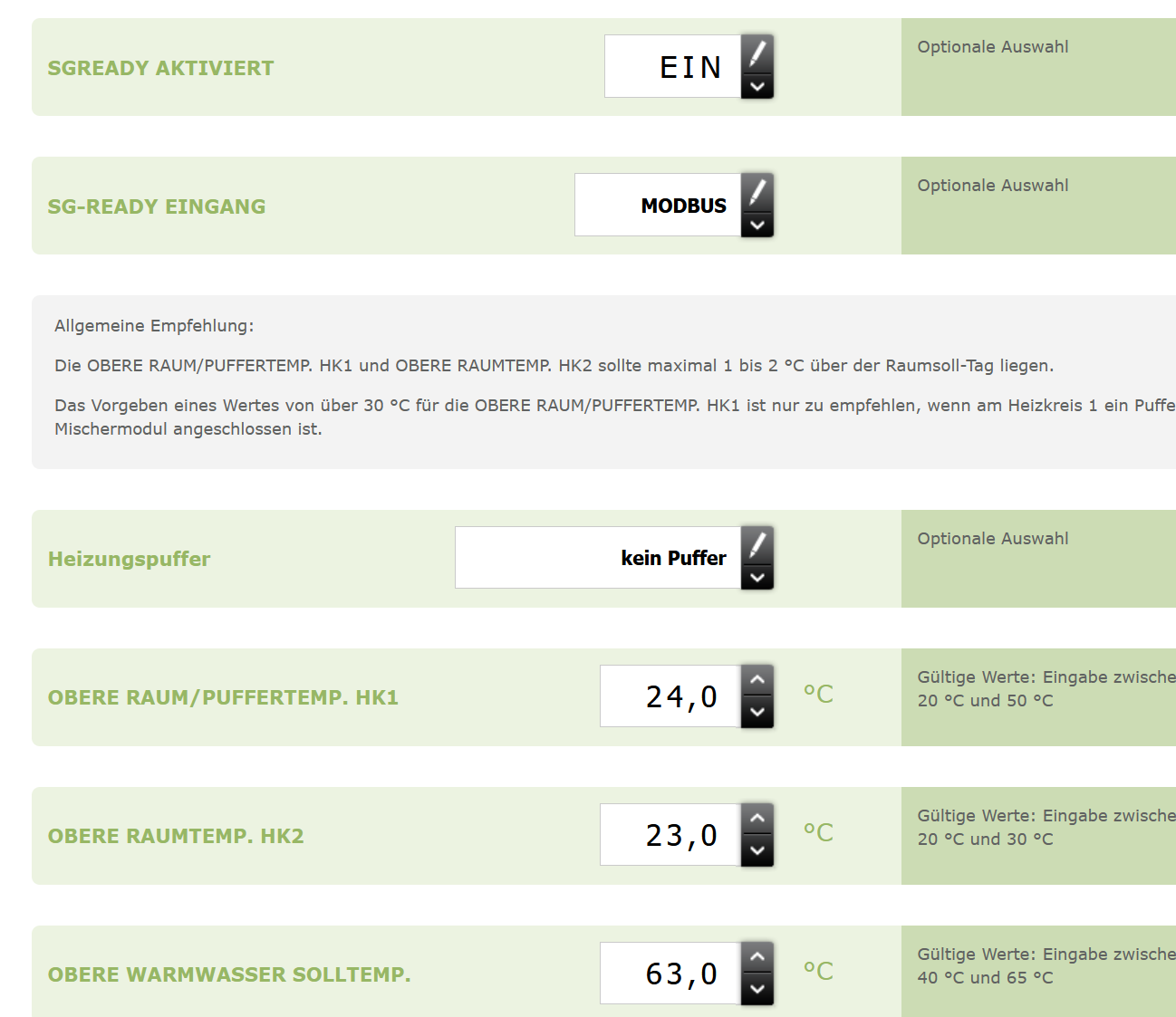

      Ich hab das auch über die SG Ready Funktion gemacht. Wenn PV-Überschuss groß genug WP Ready auf 1 setzen und in der Wärmepumpe dann für SG Ready die Soll Temperaturen erhöhen. Geht bei meiner Stiebel per Modbus TCP.

          ich nutze ebenfalls die Stiebel Eltron LWZ CS 8 Premium und steuere die Warmwasserbereitungstemperatur wie folgt:
          Die Wärmepumpe befindet sich durchgehend im Automatikmodus, und die Programmzeiten für Heizen, Warmwasser etc. sind stets aktiv. Die Steuerung, ob Warmwasser aufbereitet werden soll, erfolgt über die Solltemperatur für Warmwasser (012 - DHW SET DAY). Wenn kein Warmwasser benötigt wird, stelle ich den Wert auf 10°C. Ansonsten wähle ich die gewünschte Temperatur für das Warmwasser.
          Zur Auswahl der Temperaturen verwende ich einen Analogwahlschalter. Auf Position V2 ist der Wert für die gewünschte Warmwassertemperatur eingestellt, z.B. 50°C, und auf V1 der Wert von 10°C. Über den Eingang "Sel" am Analogwahlschalter wähle ich den jeweiligen Betriebsmodus aus.
          Jede Änderung des "Sel"-Werts von 0 auf 1 oder von 1 auf 0 sendet den entsprechenden Analogwert an die WP. Der Eingang "Sel" für den gewünschten Betriebszustand wird durch verschiedene Faktoren bestimmt:
          SEL = 1, wenn:
          PV-Überschuss vorhanden ist,
          günstiger Strom verfügbar ist: Ich habe einen variablen Stromtarif, bei dem ich für jedes 6-Stunden-Intervall (0-6 Uhr, 7-12 Uhr, etc.) ein 2-Stunden-Fenster mit dem Spotpreis Optimierer identifiziere, in dem der Strom am günstigsten ist. In diesem Zeitfenster wird die Warmwasserproduktion freigegeben.
          forcierter Betrieb: Durch einen Wahlschalter kann die Warmwasserproduktion (Temperaturvorgabe) jederzeit aktiviert werden. Diese schaltet sich nach 2 Stunden automatisch wieder ab.

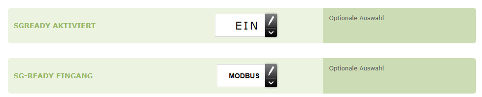

          Bei PV-Überschuss wird zusätzlich der SGReady-Eingang über Modbus gesetzt, um eine höhere Warmwassertemperatur zu forcieren.
          Folgend ein Bild meiner SGReady-Einstellungen auf der Wärmepumpe.

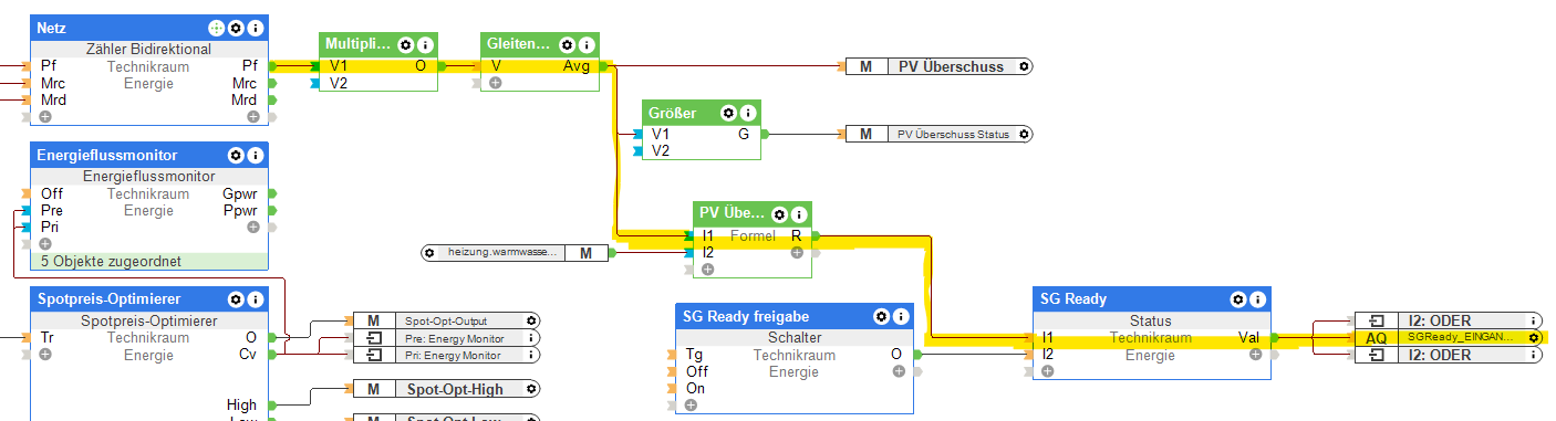

          SG Ready schalte ich wie folgt:
          Im Formelbaustein "PV Überschuss" verwende ich folgende Formel:
          IF(I2==0; IF(I1>2; 1; 0); IF(I1>0.5; 1; 0))
          Diese Formel prüft folgende Bedingungen:
          - Wenn kein Warmwasser produziert wird (I2 == 0), wird überprüft, ob der aktuelle Überschuss mehr als 2 kW beträgt (I1 > 2). Ist dies der Fall, gibt der Baustein "True" aus.
          - Wird aktuell Warmwasser produziert, prüfe ich, ob der Überschuss mehr als 0,5 kW beträgt (I1 > 0,5), da jetzt ein höherer Verbrauch vorliegt.
          Über den Schalter im Baustein "SG Ready Freigabe" kann ich diese Funktion nach Bedarf aktivieren oder deaktivieren.
          Mit dem Status Bausein "SG Ready" schalte ich dann den WP Modbus SGReady Eingang 1​ auf 1.

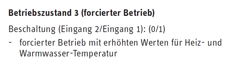

            Ich glaube ich hab's geschafft, danke an alle für eure tollen Hinweise!
            Entscheidend war tatsächlich - so wie ich dachte - den Betriebszustand 3 auszulösen.
            Meine Logik, müsste stimmen, siehe Posting #1 Bild #1.

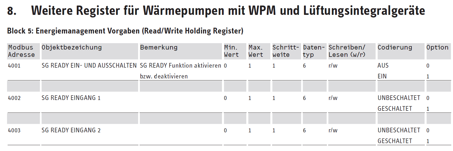

            Um Betriebszustand 3 auszulösen muss Eingang 1 geschaltet und Eingang 2 nicht geschaltet sein, siehe Doku:
Ansichten: 814
Größe: 29,8 KB
            Dazu habe ich 2 Digitalaktoren mit den Registern 4002 und 4003 erstellt. Siehe Doku:
Ansichten: 784
Größe: 86,4 KB

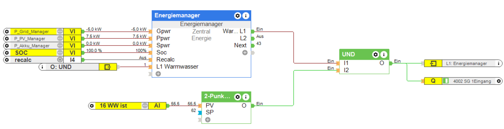

            Das ist meine Programmierung:
Ansichten: 788
Größe: 141,7 KB
            Man sieht also, dass ich Überschuss habe und der Akku zu 100% voll ist plus den Einstellungen im Energiemanager -> L1 Wird freigeschaltet
            Der 2 Punktregler hat auch sein OK gegeben, daher wird Register 4002 auf 1 geschaltet, der forcierte Betrieb (Zustand 3) ist aktiv.

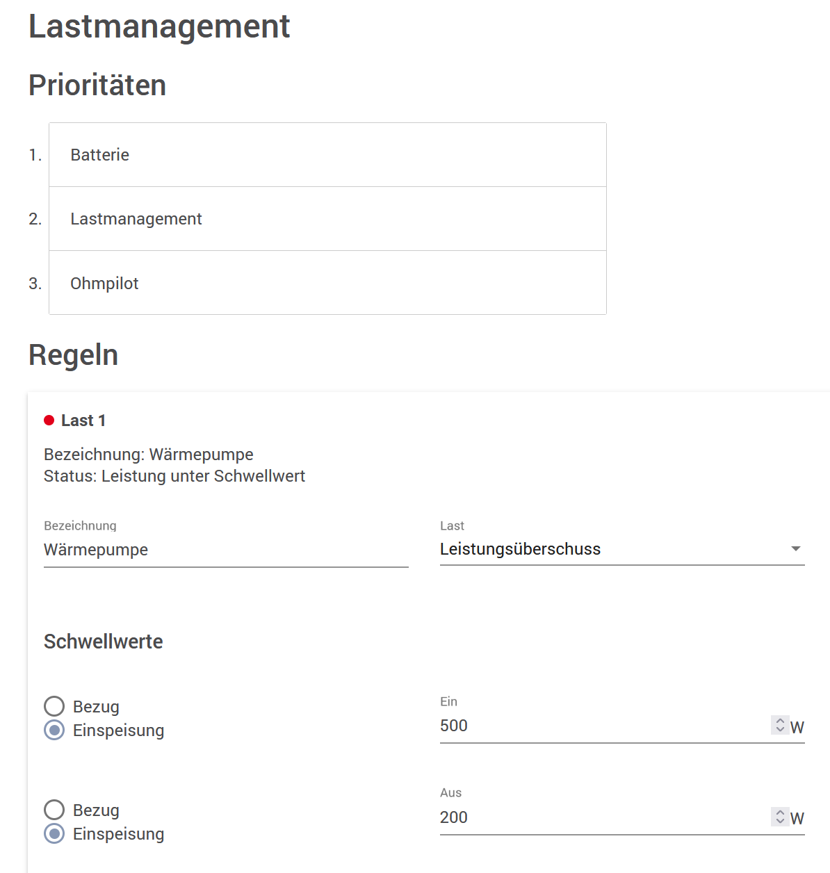

            Seit wenigen Monaten haben wir auch eine PV-Anlage und ich versuche den Überschuss sinnvoll zu nutzen. Ähnlich wie Hugo99 verwende ich den Energiemanager, um den SG Ready Eingang zu setzen. Das funktioniert auch ganz gut. Ich habe allerdings einen eigenen Zähler für die Wärmepumpe und verwende den aktuellen Verbrauch der WP statt dem Digitaleingang.
            Die Logik mit dem 2-Punkt Regler verstehe ich nicht, denn eigentlich soll der Parameter "Obere Warmwasser Solltemperatur" (Screenshot in #5) steuern, auf welchen Wert das Warmwasser aufgeheizt werden soll. Wenn dieser Wert unter dem "SP" Eingang des 2-Punkt Reglers liegt, dann wird die WP nie bis zu der in "SP" eingestellten Temperatur aufheizen, sondern eher aufhören. Der EM denkt aber noch, dass WW produziert wird und die dafür vorgesehene Energiemenge verbraucht ist. Man könnte den "SP" Eingang mit dem Parameter "Obere Warmwasser Solltemperatur" zu verbinden, allerdings funktioniert die in der WP eingbaute Hysterese evtl. anders, als die des Loxone 2-Punkt Reglers. Es wäre daher ohne eigenen Zähler für die WP vielleicht sinnvoller, den Status "WW Bereitung aktiv" als Eingang L1 des EM wählen.
            Da Stiebel Eltron zumindest in meinem ISGweb den Parameter "Obere Warmwasser Solltemperatur" nicht via Modbus zugänglich gemacht hat, habe ich diesen Parameter in der Datei WPM-isg-modbus.csv ergänzt:
