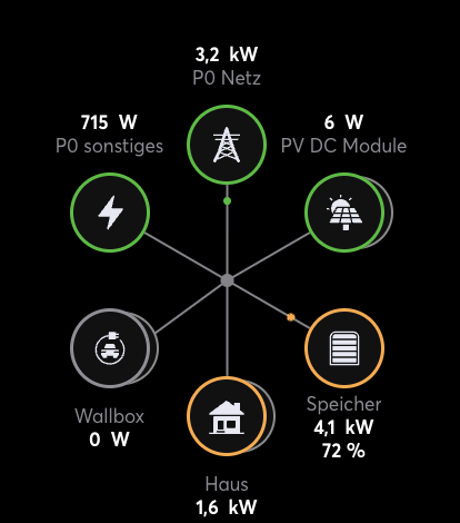

    Ich habe ein (überdimensionierte) PV und einen Batteriespeicher (BYD, 44kw gesamt). Jetzt hab ich an sonnigen Tagen relativ schnell den Speicher voll und oftmals ist zb. um Mitternacht die Batterie noch auf 80% geladen.
    Jetzt würde ich gerne - sofern das Wetter am nächsten Tag gut ist (das kann ich ja relativ leicht machen), den Strom nachts einspeisen (ich darf nur bis 7kwh einspeisen).

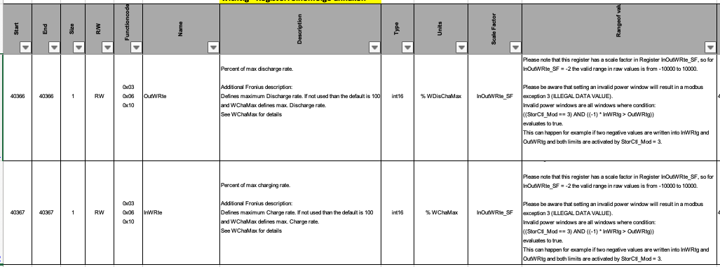

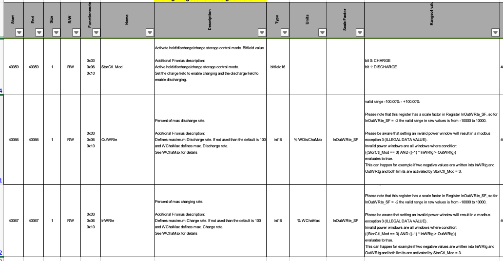

        entladen der Batterie ins das Netz geht ganz einfach - grundsätzliches siehe Links von Tico
        Die Ladebegrenzung aktivieren und einen negativen Wert bei der Ladebegrenzung vorgeben.
        Dann wir dieser Wert (% der Leistung) aus dem Speicher gezogen - abzüglich Verbraucher gehts das dann ins Netz
        Der Screenshot veranschaulicht das

        analog dazu kann man die Entladebegrenzung aktivieren, ein negativer Entladegrenzwert bewirkt das Laden der Batterie aus dem Netz
        Die dazu nötigen Register (Modus Float)
        40359 StorCtl_Mod
        40366 OutWRte
        40367 InWRte
