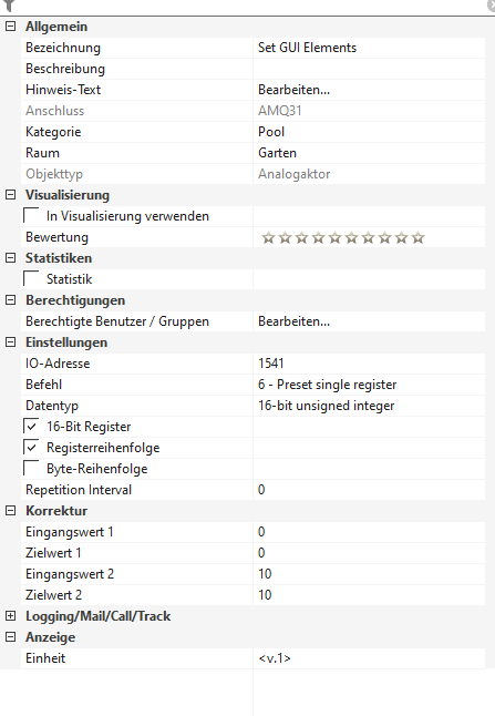

    Moin,
    im Artikel Pool Dosieranlage Sugar Valley - loxforum.com konnte ich meine Bayrol Anlage dazu bringen Werte auszulesen und ebenfalls in einem Register zu schreiben. Nun habe ich jedoch ein Problem mit einem komplexeren Register und glaube das es nur an der Konfig liegt.
    Und zwar möchte ich im Register 0x0605 (MBF_PAR_UICFG_VISUAL_OPTIONS) einige Optionen aktivieren. Laut der gefunden Doku hat dieses Register 16 bit.

    Beim Auslesen des Registers habe ich einen Dezimalwert von 15040 erhalten, so dass die Bits 6,7,9,11,12,13 aktiv waren. Ich habe dann einfach versucht Bit 8 zu ergänzen, so dass ich auf einen Dezimalwert von 15296 komme. Das habe ich einfach über einen Virtuellen Eingang in den Modbus Aktor Ausgang geschrieben

    Der Aktor ist wie folgt konfiguriert:

    Wenn ich nun wieder das Register auslese, bekomme ich einen Dezimalwert von 9098 zurück. Leider gibt es an dem System kein Factory Reset. Mein Problem ist nun das ich das Fixen muss, weil mir das Display sonst nichts anzeigt. Aktuell ist es tot - Modubus liefert aber noch die entsprechenden Werte.
    Wenn jemand einen Tipp für mich hat, wäre ich sehr dankbar.

    Hast schon probiert den Wert 15040 zurückzuschreiben?
    Alternativ würde ich mit dem Tool QModbusMaster ein Debugging machen. Vermutlich ein Problem der Byte Order.

      Ja wenn ich 15040 zurückschreibe möchte, kommt ebenfalls eine hohe Dezimalzahl zurück. Habe es heute Morgen bereits mal mit QModbusMaster versucht, aber der konnte immer keine Verbindung herstellen. Hab leider kein Setting gefunden um den COM Port anzugeben.
      Hab gerade nochmal nachgesehen. Scheinbar gibt es mehrere Tools die mit qmod Anfangen. Werde das Tool mal ausprobieren.

          Noschvie danke. Hab eben meinen Rechner angehabt. Habe doch schon das Tool genutzt nur eben eine Beta (Version 0.5.3 als Win64). Nun habe ich die stable 0.5.2 (Win32) verwendet und konnte erfolgreich Daten auslesen und schreiben. Mein Display funktioniert nun wieder. Wollte eigentlich noch ein paar Menü's einblenden, aber das habe ich nicht hinbekommen. Da ich das nur als Fehlerkorrektur für einen vorhergehenden Schreibversuch durchführen wollte, werde ich das ganze in Loxone nicht weiter verfolgen. Bei der Anlage geht es überwiegend um das Auslesen der Daten und das passt einwandfrei.
