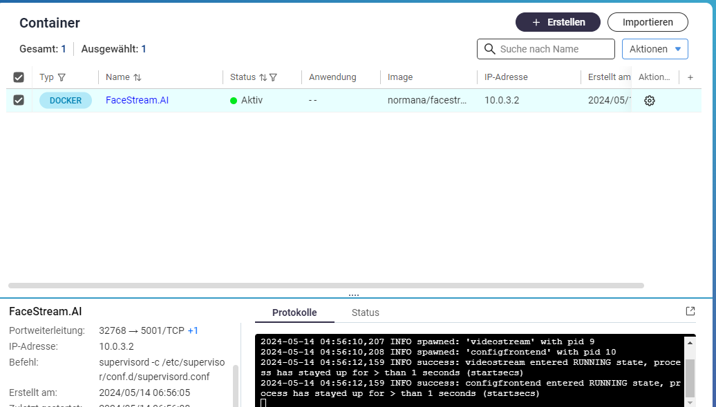

          • 3265
          AH!
          nachdem Docker hub gewählt ist muss ich unten nur noch
          "normana/facestream-ai-for-synology:latest" eingeben und dann gehts - Mann!
          Klicke auf die Grafik für eine vergrößerte Ansicht  Name: image.png Ansichten: 15 Größe: 24,6 KB ID: 432166
          ok jetzt hab ich ein image und einen container - wie starte ich das nun?
          http://NAS-IP:5000 ist nicht erreichbar, hm.
          Ich habe dem container auch eine lokale ip im Netz zugewiesen, aber auch so habe ich weder über Port 5000 noch über einen einstellbaren Port Zugriff

          • normana
            normana kommentierte
            Die laufen schon. Offenbar auch unter Port 5000 und 5001. Das Portmapping kannst du auch anpassen. Du solltest aber noch map stoppen und den container löschen und neu aufsetzen. Ich nehme an, dass du nicht den Pfad internen Daten-Ablageort /data auf einen für dich zugänglichen Pfad auf deinem NAS gemappt hast. Oder doch?
          • normana
            Die IP-Adresse des Containers in deinem Netzwerk scheint 10.0.3.2 zu sein. Wenn du die Ports nicht anders gemappt hast, müssten die Services unter 10.0.3.2:5000 und 10.0.3.2:5001/stream erreichbar sein.
          • 3265
          Jep jetzt hab ichs mit etwas Geduld geschafft ... ich habs jetzt unter 192.168.0.140:5000
          Werde mich jetzt mal damit spielen
          DANKE

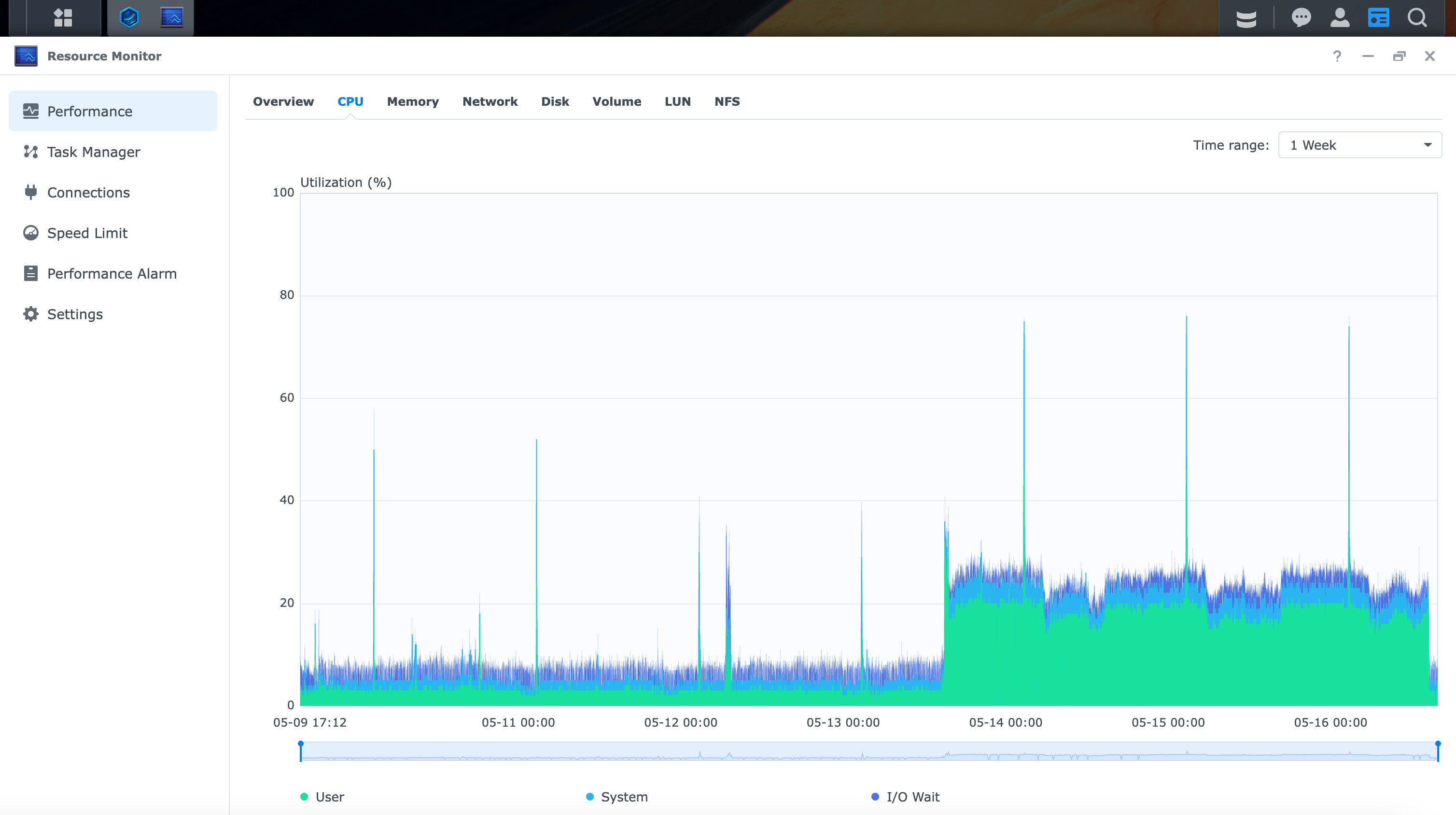

            • TomekWaw
              • 25.07.2019
              • 440
              Für Leute, die auf Synology installieren: Denken Sie daran, dass Docker mit face_recognition eine bestimmte Menge an CPU verbraucht. So sieht es auf meinem DS1821+ (AMD Ryzen V1500B) aus
              Klicke auf die Grafik für eine vergrößerte Ansicht  Name: synology.jpg Ansichten: 0 Größe: 453,5 KB ID: 432402
