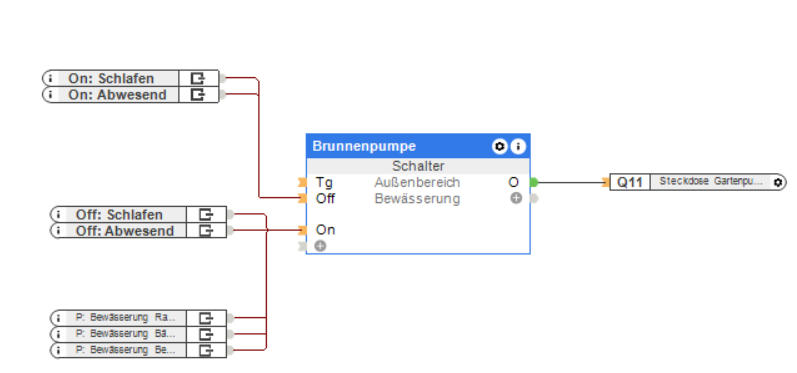

    Hallo, könnt Ihr mir bitte bei der Umsetzung der Steuerung meiner Brunnenpumpe helfen?
    Folgende Situation:
    Meine Brunnenpumpe kann über eine Steckdose geschaltet werden. Diese Brunnenpumpe speist unsere Wassersteckdosen und die 2 Ventilkästen für die Bewässrung des Rasens und die Tropfbewässerung unserer Beete.
    Ideal wäre somit, wenn die Brunnenpumpe an ist, wenn die es Tag ist (damit man die Wassersteckdosen benutzen kann) und wenn die Bewässrung aktiv ist. Aus sollte die Brunnenpumpe sein, wenn der Modus "Schlafen" und "Abwesend" aktiv ist.
    Nun ist das Problem, dass die Bewässerung auch aktiv sein kann, wenn man der Modus "Abwesend" aktiv ist.
    Ich habe dies folgendermaßen gelöst:

    Leider funktioniert dies aber nicht. Könnt ihr mir bitte helfen?

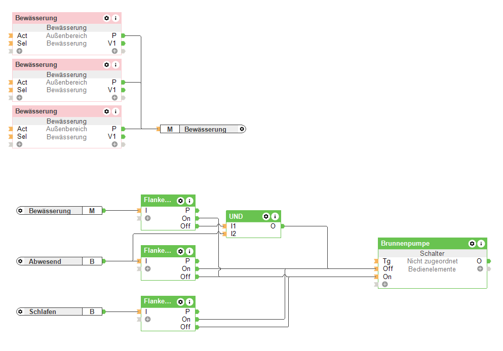

    Ich würde nach den Betriebsmodi eine Flankenerkennung einfügen so dass nur Impulse kommen die den Schalter betätigen und nicht dauerhaft ein/ausschalten.

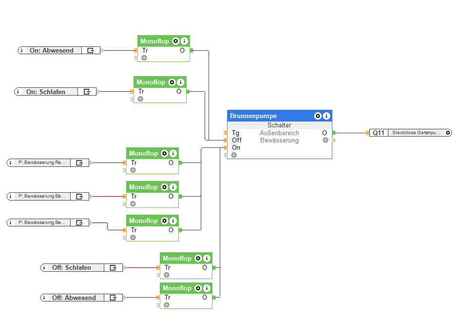

          Ja, wie gesagt über Impulse.
          Betriebsmodus Abwesend > Impuls Off
          Betriebsmodus Anwesend > Impuls On
          Bewässerung An > Impuls On
          Bewässerung Aus > Impuls Off
          Zusätzlich bleibt jederzeit die Möglichkeit manuell zu schalten.
          Könnte man sogar über den Automatik-Designer anlegen.

              Dann eben noch:
              Schlafen Ein > Impuls Aus
              Schlafen Aus > Impuls Ein
              Wie der Betriebsmodus Schlafen bei dir getriggert weiß ich natürlich nicht.

                schieder Dank dir vielmals. Ich habe es jetzt wie du geschrieben hast mit Monoflops umgesetzt.

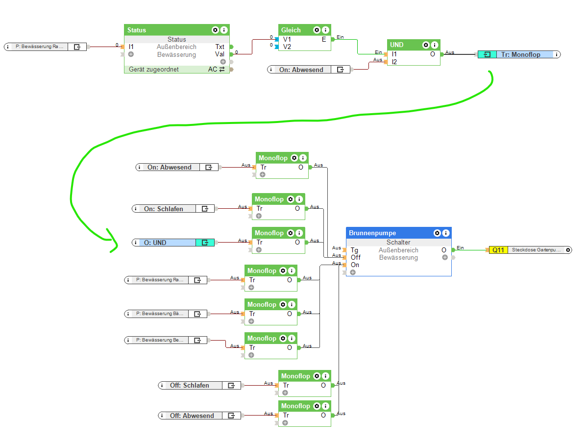

                Bleibt aber noch das Problem bei folgendem Szenario:
                Wir sind abwesend (Betriebsmodus ist aktiv und somit die Brunnenpumpe aus. Bewässrung wird aktiv (somit schaltet sich die Brunnenpumpe an). Nachdem die Bewässerung durchgelaufen ist, bleibt die Brunnenpumpe allerdings an. Der Betriebsmodus "Abwesend" ist zwar an, triggert aber natürlich nicht mehr.
                Wie könnte ich dies lösen?
                Ein "off" der Brunnenpumpe nach jeder Bewässerung kommt nicht in Frage, da sonst immer nach der Bewässrung die Pumpe aus wäre und ich nicht die Wassersteckdosen benutzen könnte.

                  Na dann eben den Impuls Bewässerung aus mit dem Betriebsmodus Abwesend UND verknüpfen.
                  Dann geht es bei Abwesenheit nach jeder Bewässerung aus und bei Anwesenheit bleibt es bist zum schlafen an.

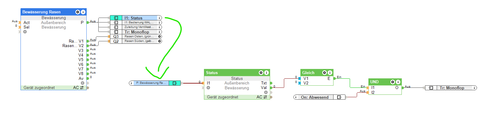

                    Ich habe es jetzt so umgesetzt:
                    Klicke auf die Grafik für eine vergrößerte Ansicht  Name: image.png Ansichten: 0 Größe: 53,0 KB ID: 432680Klicke auf die Grafik für eine vergrößerte Ansicht
Ansichten: 98
Größe: 82,3 KB
                    Kommt ein Trigger von der Pumpensteuerung der Bewässerung Rasen und ist auf aus und ist der Modus Abwesend an, dann geht die Brunnenpumpe auf aus.

                      Ich hätte es etwas einfacher aufgebaut, aber wenn es für deine Anwendung so funktioniert warum nicht.
