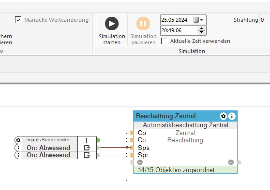

    Hallo! Ich würd meine Beschattung zentral gern über die Sonnenaufgangs- und untergangs Impulse steuern.
    Leider gibts aber keinen Impuls. Geht das in der Simulation grdsl nicht?
    Klicke auf die Grafik für eine vergrößerte Ansicht  Name: CleanShot 2024-05-25 at 15.57.45@2x.png Ansichten: 0 Größe: 75,6 KB ID: 433128
    Ich hab mir für heute den Zeitpunkt Sonnen-aufgang/-untergang lt. Loxone App herausgesucht und die Simulation um die Zeit laufen lassen. Aber es erfolgt kein Impuls?!
    Klicke auf die Grafik für eine vergrößerte Ansicht  Name: CleanShot 2024-05-25 at 15.57.31@2x.png Ansichten: 0 Größe: 38,8 KB ID: 433127
    Ich verwende die Simulation da heute morgen nichts geschehen ist, nachdem ich die Konfig gestern so aufgesetzt habe.
    Habt ihr da einen Tipp für mich. Geokoordination sind soweit korrekt eingetragen.
    Danke vorab.

    Das geht schon (bei mir).
    Du hast "Sonnenuntergang" mit CC verbunden. Das wird also nicht MORGENS (wie Du geschrieben hast) sondern erst abends, zur Zeit sehr spät abends (so gegen 22 Uhr) triggern.
    Es kann gut sein, dass das in der Simulation nicht geht, hab ich nie ausprobiert. Man wüsste ja auch nicht auf welchen Zeitpunkt man warten muss.

      Ich hab beide Impulse getestet (Aufgang und Untergang). Für den aktuellen Tag sieht man in der Loxone App ja die Zeit für den Sonnenuntergang. Das sollt dann schon klappen. Ist ja nicht was was spontan berechnet wird
        • 5144

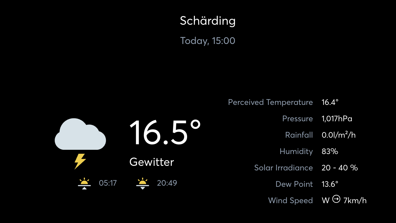

        Hallo, der Impuls kommt auch in der PC-Simulation. Da er nur 1 Sekunde dauert, vermute ich dass Du zur falschen Zeit getestet hast.
        Ich habe Deine Geokoordinaten nicht, wenn ich aber mit Stadt "Schärding" teste, kam gestern der Impuls um 20:48:13 und heute kommt er um 20:49:21
