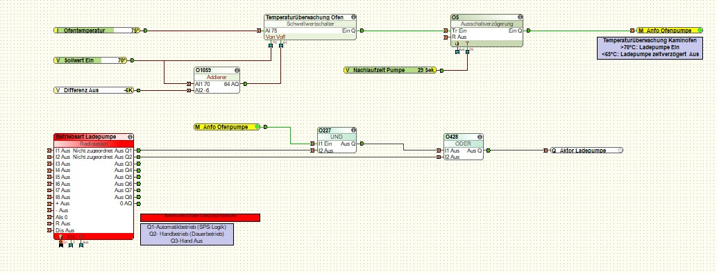

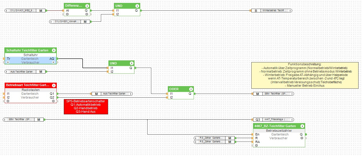

              Ich habe einmal ein paar Beispiele zusammengestellt, wobei das Ansteuerprinzip mit dem Radiobutton (Betriebsartenschalter) identisch ist. Lass Dich nicht von den Symbolen bzw. Anschlussbezeichnungen irritieren, da diese Planausschnitte noch von „älteren“ Config-Versionen stammen. Mit dem Radiobutton habe ich immer eindeutige Betriebszustand (Automatik-Aus-Ein), Unabhängig von der programmierten Logik sichergestellt.
              Gruß Michael
