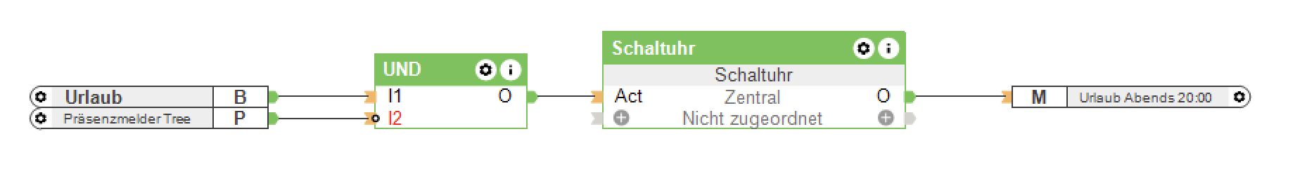

    Hallo, ich möchte meinen Urlaub vorbereiten und einen Merker erstellen,
    - der ab 20 Uhr aktiv ist
    - wenn der Betriebsmodus "Urlaub" aktiviert ist (Zeitraum)
    - und keine Präsenz im Wohnzimmer erkannt wurde
Name: Screenshot 2024-08-07 at 13.15.53.png
Ansichten: 220
Größe: 18,9 KB
Name: Screenshot 2024-08-07 at 13.15.47.png
Ansichten: 116
Größe: 53,0 KB
    Meine Frage ist ob die Schaltuhr aktiviert wird mit dem UND Baustein, da ich nicht weiß ob dies als "Impuls" gilt.
    Die "Aktivierung notwendig" gilt für alle Tage.
    Danke für eure Hilfe!

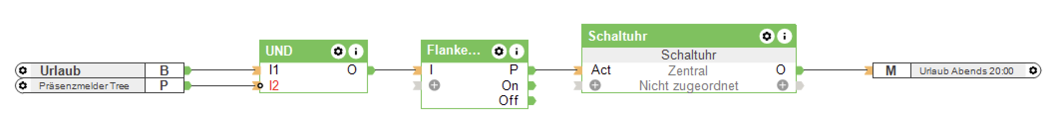

    Mach einen Flankenerkennungs-Baustein rein. Der macht aus einem Dauersignal einen Impuls.
    • finity
      • 11.11.2021
      • 68
      Muss ich bei dem Baustein dann den "P" Ausgang verwenden?
Name: Screenshot 2024-08-07 at 18.16.56.png
Ansichten: 76
Größe: 23,3 KB
      • RiverRaid
        • 304
        Grüß Dich,
        Ich glaube, das wird so nicht funktionieren... Du musst die Schaltuhr während der Schaltzeit aktivieren
        Doku:
        Act Activate Wenn bei einem Eintrag "Aktivierung notwendig" gewählt ist, wird dieser nur mit einem zusätzlichen Impuls an diesem Eingang aktiviert, solange der Eintrag aktiv ist.

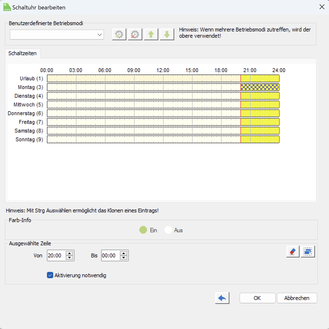

        Schaltuhr anlegen. Bei eins den Betriebsmodus Urlaub auswählen. Daeben bei 2. auf den Betriebsmodus hinzufügen Button klicken.
        dann erscheint in der Liste die oberste Zeile Urlaub. Dort dann die gewünschten Zeiten eingeben in diesem Beispiel 20 bis 06:00

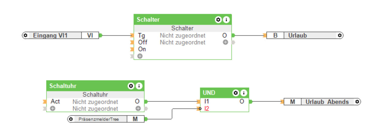

        Damit hast Du erreicht, dass die Schaltuhr nur wenn der Betriebsmodus "Urlaub" aktiv ist zu den gewünschten Zeiten auf ON steht. Den Rest kannst Du mit UND lösen:

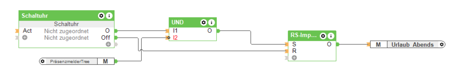

        Die Schaltung hat den Nachteil, dass aber jedesmal, wenn der Präsenzmelder angeht, der Merker kurz auf aus geht (für die Dauer, die der Präsenzmelder meldet) und anschließend wieder aktiviert wird. Möchtest Du aber den Merker bis zum Ende der Zeit in der Schaltuhr aktiv lassen, wenn er mal aktiviert war, kannst du das mit einem RS-Impulsschalter lösen lösen:
Name: Screenshot 2024-08-07 190643.png
Ansichten: 87
Größe: 52,1 KB
        Diese Schaltung würde ab 20 Uhr, wenn der Betriebsmodus Urlaub aktiv ist und der Präsenzmelder nichts meldet, den Merker Urlaub Abends dauerhaft setzen. Ab dann kann der Präsenzmelder sooft auslösen, wie er möchte, der Merker bleibt gesetzt. Wenn die Zeit vorbei ist (ab 6:00), oder der Betriebsmodus Urlaub beendet wird, wird der Merker wieder ausgeschaltet
