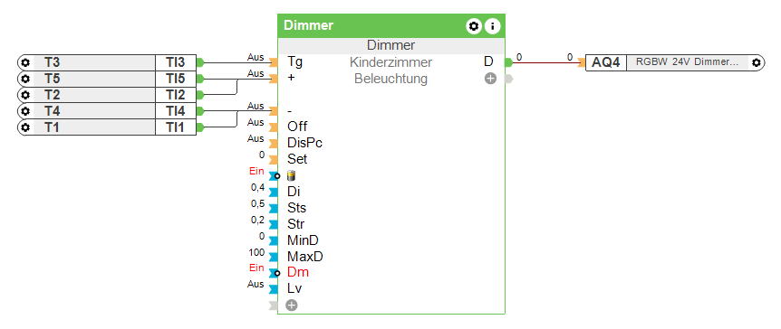

    Moin und die Runde,
    ich versuche gerade meinen ersten Touch air in mit einen "normalen" Dimmer-Baustein zu konfigurieren. Aber ich scheitere...
    Mein ist ist es, das die
    Taste T3 den Dimmer auf den letzten Wert einschaltet bzw. ausschaltet.
    Taste T1 und 2 den Dimmer / Helligkeit erhöhen
    Taste T2 und 4 den Dimmer / Helligkeit verringern.
    Wenn ich die Dokumentation richtig verstanden habe, kann ich über - bzw. + den Helligkeit über einen "langer Klick" hoch bzw. runterfahren. Dann würde ich über alle Taste ein bzw. ausschalten, das ist vielleicht auch noch besser als mein Ursprünglicher Wunsch. Aber wie bekomme ich aus dem Touch einen Langen Klick?

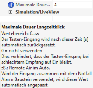

    Das ist abhängig vom Touch und auch von der Configversion.
    Beispielsweise gibt es für den Touch Air in der aktuellen Configversion die Eigenschaft "Maximale Dauer Langzeitklick".
    lg Romildo

      Bei meinem Touch handelt es sich um einen Touch air und der Miniserver hat die Config Version 15.0.5.11
      Ist Eigenschaft "Maximale Dauer Langzeitklick" den die Zeit ab wann der Klick als Langzeitklick gezählt wird oder die Zeit ab wann die "Eingabe" ignoriert wird?
      Ich habe auch nicht rausgefunden, wie ich die Doppelklick-Funktion deaktiviere.
        • 5161
        Zitat von keineahnung
        ...Ist Eigenschaft "Maximale Dauer Langzeitklick" den die Zeit ab wann der Klick als Langzeitklick gezählt wird oder die Zeit ab wann die "Eingabe" ignoriert wird?
        Ich habe keinen Touch. Soweit wie ich das interpretiere wird der Eingang nach dieser Zeit auf 0 gesetzt.

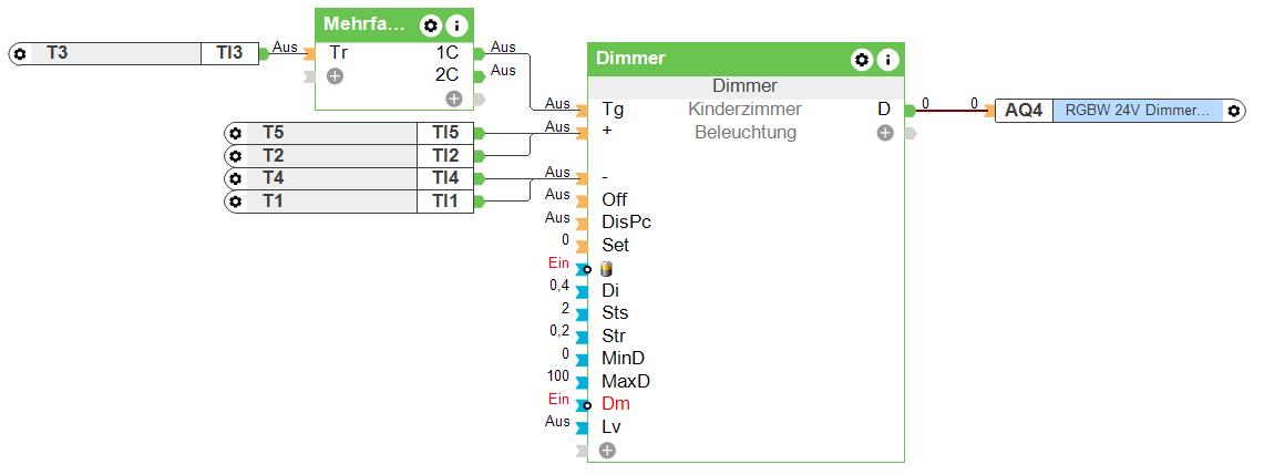

        Sofern du einen Doppelklick auf den Eingang Tg verhindern möchtest, ginge das indem du einen Mehrfachklick-Baustein dazwischen hängst und nur einen Einfachklick durchlässt.

          Morgen romildo,
          Danke für den Entscheidenden Tipp. Der "Mehrfachklick-Baustein" war meine Lösung.
          Für alle die das gleiche Problem haben:
          Einstellungen vom Touch air:

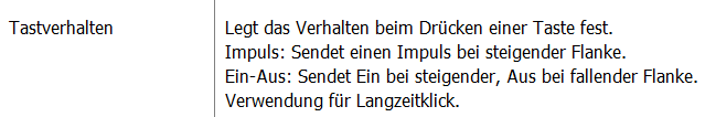

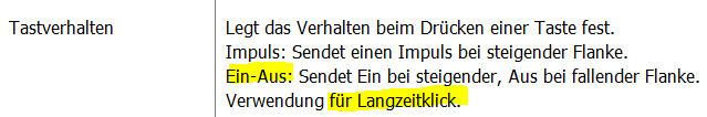

          Tastverhalten "Ein-Aus" :

Ansichten: 82
Größe: 36,4 KB
Ansichten: 66
Größe: 5,2 KB
          Bei dem Wert "Maximale Dauer Langzeitklick" habe ich mich für 10s entschieden.
          100% / 2s (je Schritt [Sts]) = 50 Schritt zum dimmen von 0 auf 100%
          50 x 0,2s (für einen Langzeitklick [Str]) = 10s

            Die Eigenschaft Tastverhalten gibt es ab Config - Version 13.
            Dies nur als Ergänzung, für diejenigen welche noch mit älteren Versionen unterwegs sind
