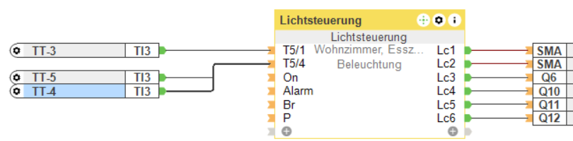

    Hi zusammen,
    ich würde gern über mehrere Touch Tree`s jeweils nur einen Teil eines Lichtkreis steuern wollen.
    Beispiel Wohnzimmer mit Terrassentüre:
    In verschiedenen Ecken sind TT installiert. Im Wohnzimmer gibt es verschiedene Lichtkreise. Derzeit werden über jeden TT die Lichtkreise vollständig durchgeschaltet.
    Beim TT an der Terrassentür möchte ich jedoch primär die Gartenbeleuchtung schalten. Nur wenn man ins Haus kommt, soll man beispielsweise durch Langdruck einen einzigen bestimmten Lichtkreis im Wohnzimmer einmischen.
    Geht sowas? Was passiert, wenn ich über den TT an der Terrassentür einen Lichtkreis im Wohnzimmer einmische, dann aber über einen anderen TT im Wohnzimmer den gleichen Lichtkreis bediene?
    Danke für die Hilfe!
