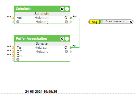

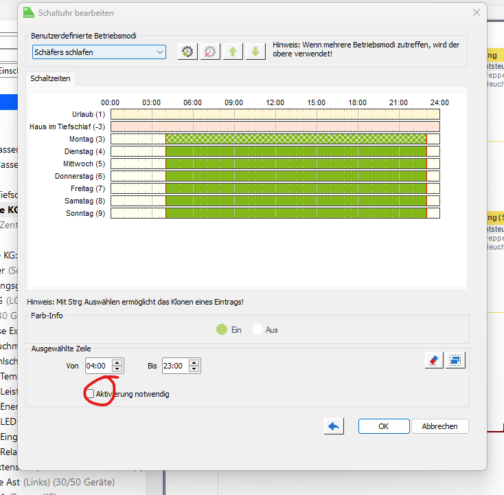

Schaltuhr Probleme
  • Pixelsolution
    • 24.08.2024
    • 7
    Schaltuhr Probleme
    Hallo und Danke für die Aufnahme hier im Forum!
    Das hier ist mein erster Thread und hoffentlich auch nicht der Letzte.
    Zum Thema, nachdem ich nicht ganz verstehe warum meine Schaltuhr auf nicht aktiv steht, obwohl sie
    innerhalb der eingestellten Zeit ist, wende ich mich an euch.
    Vielleicht versteh ich auch den Baustein Schaltuhr nicht richtig.
    Aktivieren notwendig ist deaktiviert. Ich hab schon einiges versucht
    Software sowie Config sind auf 15.1.8.20

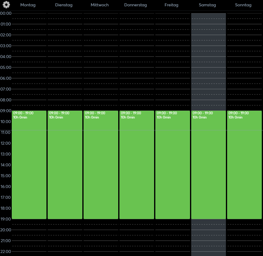

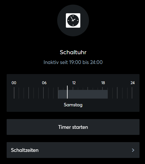

      Seltsam ist die Ausgabe beim ersten Screenshot „inaktiv seit 19:00 bis 24:00“, das zeigt die Schaltuhr so normalerweise zwischen 19:00 und 24:00 an, obwohl der weiße Strich ca. 11:00 als aktuelle Zeit anzeigt. Sieht auch für mich nach einer “defekten“ Schaltuhr aus!

    • Grestorn
      • 11.07.2022
      • 318
      Hast Du "Aktivieren notwendig" angehakt?
Ansichten: 117
Größe: 55,3 KB
      Das muss bei allen Schaltzeiten aus sein!
      Ansonsten wird nur geschaltet, wenn am "Act" Eingang 1 anliegt.
      Alternativ kannst Du den Act Eingang permanent auf 1 stellen.
        Aktivierung kann eigentlich nicht angehakt sein. Zumindest schreibt er das so in Post 1
      • Pixelsolution
        Pixelsolution kommentierte
        Aktivierung notwendig war aus bei mir, aber auf 1 Stellen wusste ich z.b. noch nicht. Würdest du das mit einer Konstante realisieren?
      • Grestorn
        Grestorn kommentierte
        Das brauchst Du nur, wenn die "Aktivierung notwendig" angeklickt ist.
        Aber um einen Eingang auf permanent "1" zu setzen, kannst Du entweder eine Konstante verwenden - oder einfach den Eingang offen lassen und invertieren (also den Eingang anklicken, so dass er rot angezeigt wird). Denn ein offener Eingang wird immer als logische "0" interpretiert, und wenn der invertiert wird, kommt eine logische "1" raus.

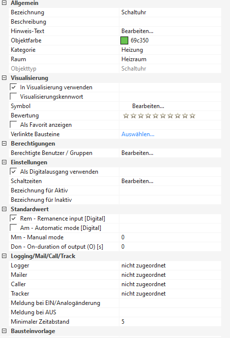

      Vielen Dank für die vielen Vorschläge. Was nun geholfen hat, war SD Karte aus MS raus, Update übern PC ziehen und neu booten - > Schaltuhr neu und gut war.
      Auf der Aktuellsten Config merkte ich schon das die Schaltuhr etwas anders aussah (Montag - Sonntag war voreingetragen)
