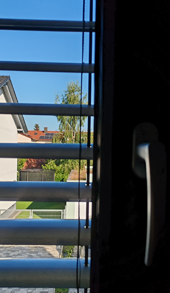

    Mit der Config 15 scheint sich bei mir das Problemm eingeschlichen zu haben, dass nicht alle Jalousien komplett zufahren nach Impuls auf "Cc".

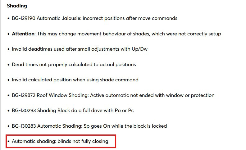

    Mit Version 15.1 sollte das behoben sein. Allerdings habe ich das Problem auch mit der aktuellsten Version 15.1.8.20 immer noch, dass nicht alle Jalousien abends komplett zufahren, d.h. ich kann bei einigen etwas durch die Lamellen durchschauen in Augenhöhe.
    Am nächsten Morgen fahren diese dann bei Impuls auf "So" so weit, das sie etwas nach innen geneigt sind und nicht waagerecht. Wenn ich die nach innen geneigte Jalousie teilweise nach oben fahre und dann auf Beschatten, steht sie waagerecht.
    Ich verusche das durch Anpassungen der Parameter Rd, Bldo und Bld zu ändern, das passt am nächsten Morgen wieder nicht mehr, ursächlich wohl durch nicht komplett zugefahrene Jalousien vom Vorabend.
    Es muss ja Anpassungen im Automatikbaustein gegeben haben, da das Problem erkannt und behoben sein sollte.
    Hat noch jemand diese Erfahrungen gemacht, und es funktioniert nun?

    Und das bugfix bezieht sich nur auf "kleine" Zeitberechnungsfehler, aber nicht auf das grundlegende Thema, dass es keine Referenzfahrt mehr bei der Fahrt runter gibt.

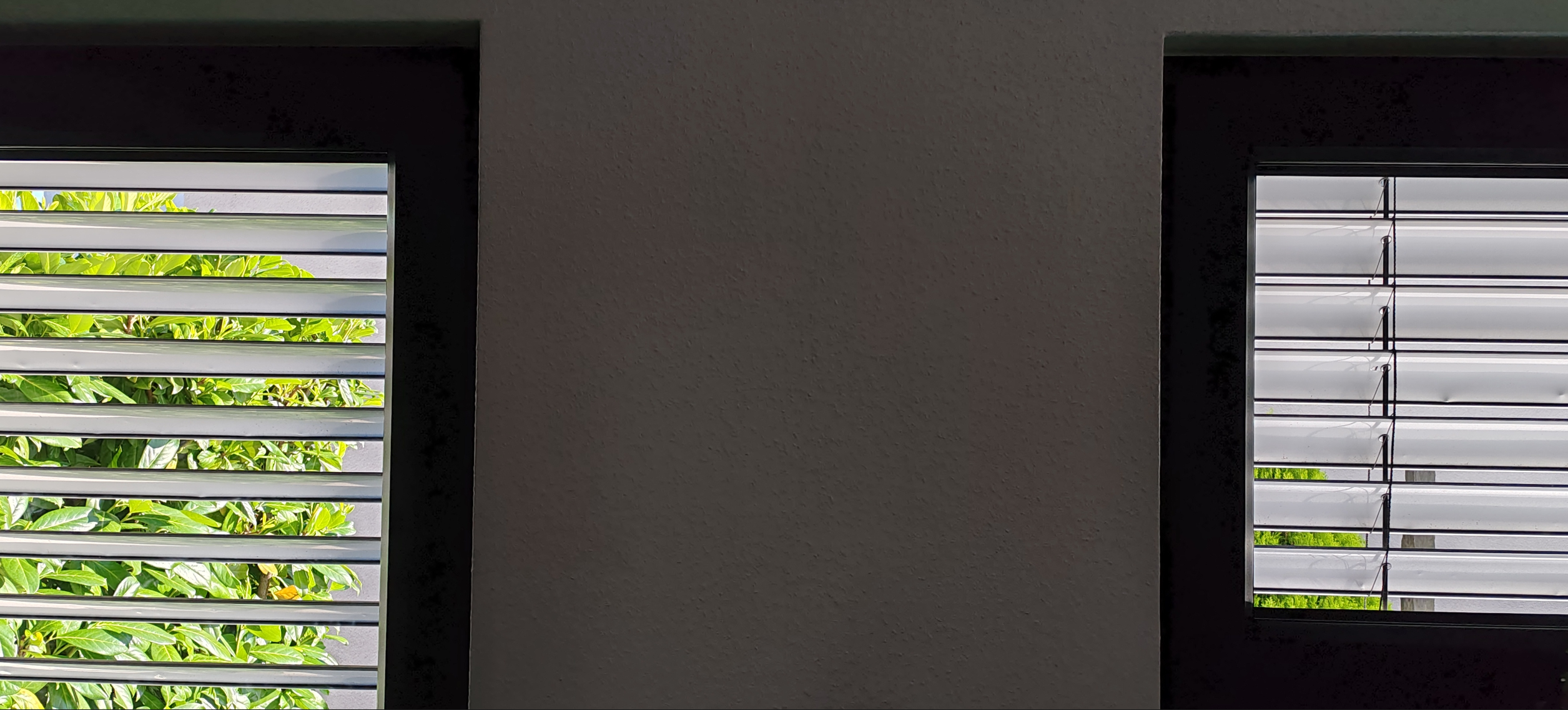

      Eine Referenzfahrt hatte ich auch schon ein paar mal gemacht. Bringt nix. Heute sind ein paar Raffstores wieder nach innen geneigt, obwohl sie waagerecht stehen sollten. Heute Abend werden die wieder nicht ganz zufahren, da Loxone denkt, sie stehen jetzt waagerecht. Gestern sah es besser aus. Die zwei Fenster nebeneinander haben die identischen Einstellungen außer die Opening und closing duration. Sind gerade im Beschattungsmodus, haben aber unterschiedliche Winkel.

        Achso, du hast Behang, der in beide Richtungen fahren kann?
        Keine Ahnung
        • Paz
          Paz kommentierte
          Diese C-Lamellen, zB von Josko, drehen sich in Richtung "auf" so nach innen. Wie in den Bildern fahren sie dann nach ganz oben. Nach unten fahren sie "normal" geschlossen.

        Also meine 12 Warema-Raffstores (sehen aus wie die auf deinem Foto) fahren wie sie sollen. Hab die 15er drauf seit dem Release, aktuell die 15.1.8.5, Update auf .20 läuft gerade

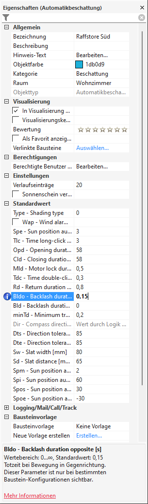

          Hi Leute,

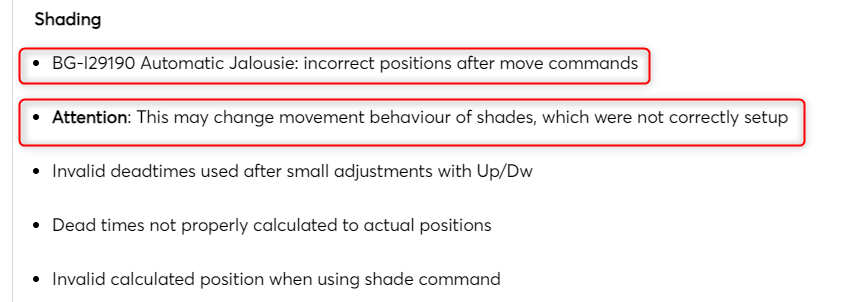

          vl. kann mir jemand einen Tipp geben. Seit der Config 15.1 passt die Lammlenverstellung beim Automatikbeschattunsbaustein nicht mehr. Die Lamellen sind bei "Sun position automatic end action = Lammellen waagrecht stellen" niucht mehr waagrecht sonden entweder zu steil oder zu flach.
          Ich denke es hat was mit dem "Bugfix" vom BG-I29190 und der damit resultierenden Neuberechnung der Totzeiten der Raffstore (Params: Bldo & Bld) zu tun.
Ansichten: 305
Größe: 45,2 KB
          Ich hab jetzt schon viele Parametereinstellungen versucht (Bldo Zeit erhöhen/verringern). Es hat schon was geändert, aber so richtig komm ich damit nicht auf einen grünen Zweig, so dass es am ende der Automatikbeschattungsperiode wieder passt.
          Anbei auch meine Konfig eines betroffenen Raffstore, vielleich hat ja wirklich jemand eine Idee dazu.

            ...danke für deinen Input. Bldo auf 0 hab ich auch schon getestet, es hat bei mir auch keine Besserung gebracht. Bld und Bldo werden ja zu RD addiert, soweit ich weiß. Aber zumindest können wir uns sicher sein, dass es was mit den Änderungen ab Config 15.1 zu tun hat.
