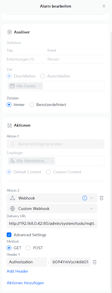

    Hallo! Mit dem neuen Alarm Manager von Unifi Protect kann man Webhooks senden.
    Ich habe damit meinen Bewegungsmelder vor dem Haus ersetzt.
    Als Delivery URL einfach Loxberry/MQTT angeben, zB: http://loxberry:80/admin/system/tools/mqtt.php? topic=unifi/protect/cam1/motion&value=true&retain=0 verwenden.

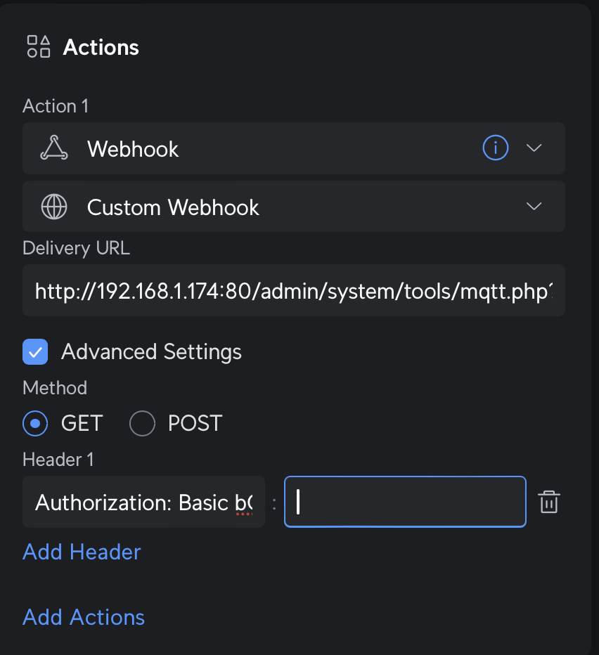

    Um Username und Passwort zu übergeben einfach Advanced Settings einschalten und einen Header hinzufügen.
    Dort das Passwort über „Authorization: Basic dXNlcm5hbWU6cGFzc3dvcmQ=“ eintragen. Das Passwort ist der String „Username:Passwort“ als Base64 kodiert. Oder einfach hier https://www.debugbear.com/basic-auth-header-generator eingeben :-)

      MikeSeeH bei mir wird nichts an Loxberry übergeben ... URL passt - aber wie gibts du den Header ein??? Da sind 2 Felder getrennt via Doppelpunkt... Alles in Feld 1 übergibt nichts - und Authorization in Feld 1 - und Basic dihihgfrehehrgr in Feld 2 auch nicht...
      • Simon2206
        Simon2206 kommentierte
        AHHH jetzt Ja! Nun geht es - Rechtschreibfehler - Knaller!!! Ja ich nutze noch die Shelly Subscriptions - bekomme nun Werte der Cams in Loxone. Mega - brauche ich keine BWM für Aussen zu installieren

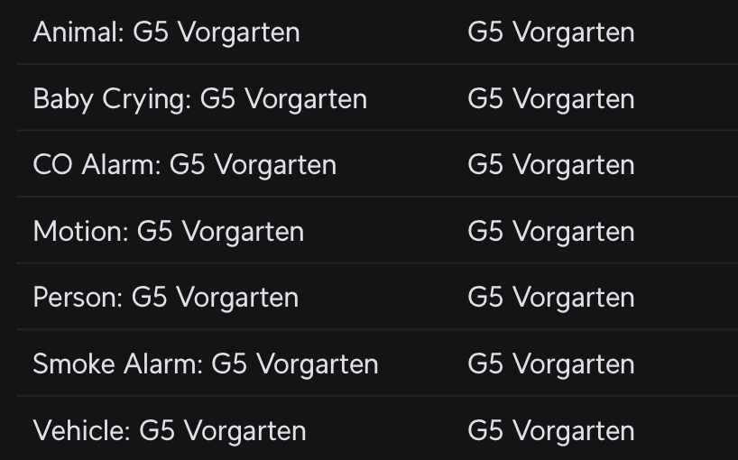

        JA - das geht . kommt auf das Kamera Modell an. Jeglicher Trigger kann in den Settings vom Alarmmanager via Webhook ausgegeben werden.
      • MikeSeeH
        MikeSeeH kommentierte
        Bei mir ist die Liste recht lange … das stehen auch Events, die meine Kamera definitiv noch nicht kann :-) … zB Baby Crying und Barking
        Aber alles was die Kamera Hardware kann, funktioniert auch.

      GeoPod hier ein paar Beispiele:

      Ich bekomme es leider nicht hin. Vielleicht könnt ihr mir kurz helfen.
      So sieht die Matrix bei mir in Protect aus:
Ansichten: 1202
Größe: 52,7 KB
      Ich habe jetzt die Kamera "Carport" ausgewählt und "Person" angeklickt.
      Der Link ist folgender:
      http://192.168.0.42:80/admin/system/tools/mqtt.php? topic=unifi/protect/Carport/motion&value=true&retain=0
      Header ist:
      Authorization und bG94YmVycnk6bG94YmVycnk=
      Zugang für mein Loxberry ist temporal loxberry und loxberry
      Wenn ich den Link eingebe kommt folgendes:
      topic: unifi/protect/Carport/motion value: true retain: 0 transform:
      unifi/protect/Carport/motion true
      75 bytes written to udp address udp://127.0.0.1:11884
      zz0.fyexjr987rizz
      Ich muß hier meine Loxberry Zugangsdaten eingeben.

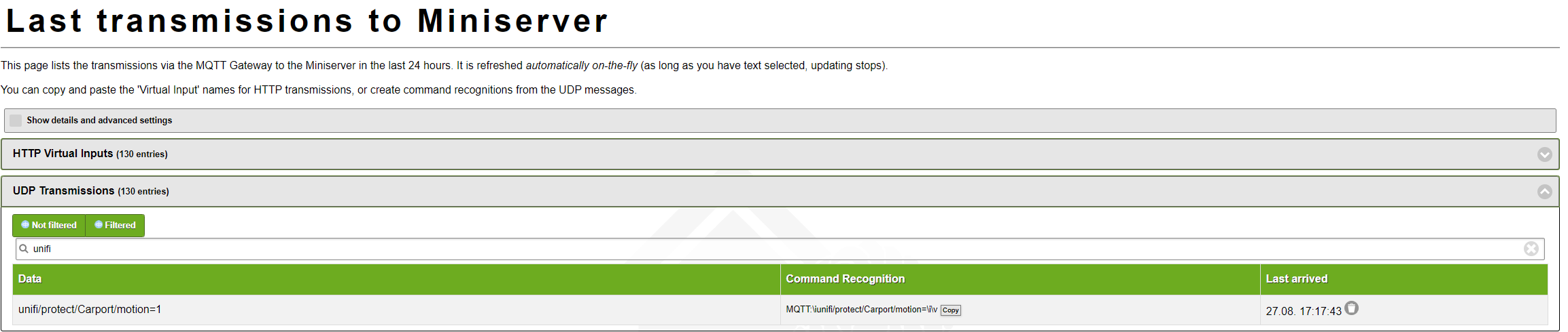

      Am Loxberry unter MQTT kommt folgendes an:
Ansichten: 1076
Größe: 77,2 KB
      Aber in der Zeit gab es keine Bewegung durch eine Person.
      Was verstehe ich nicht und was habe ich falsch eingestellt?
      • Paz
        Paz kommentierte

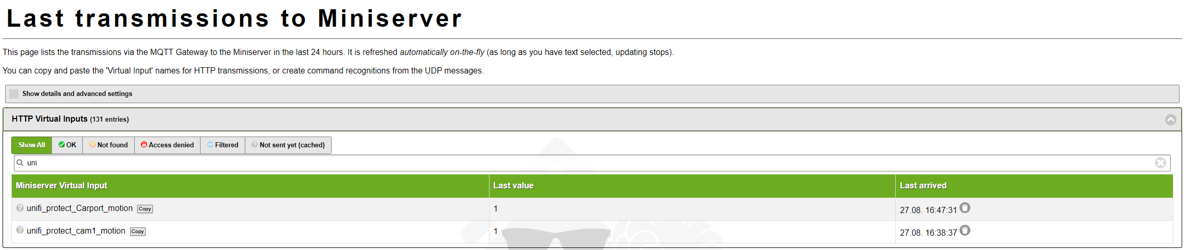

        Du solltest es in der Loxone Config prüfen, ob er wieder auf 0 (Aus) geht, im MQTT Incomming scheint es da einen Anzeigebug zu geben, siehe:
        https://www.loxforum.com/forum/proje...t-so-far-cache
        Im MQTT Log solltest du den Reset auch sehen.

        Also im MQTT Explorer sehe ich artig jede Bewegung im Topic gemeldet. Im Loxberry MQTT incoming view sehe ich auch das letzte MQTT Posting von motion=1 (interpretiert von "true").
        In der Loxone Config habe ich wie üblich einen virtuellen Texteingang mit der genauen Bezeichnung wie im MQTT loxberry incoming view angelegt (per copy funktion & paste). Leider sehe ich in der Config im Live-View immer nur 0. Auch ein loxberry Neustart habe ich veranlasst.
        Woher weiß der MQTT client eigentlich auf welchen Wert er resetten soll?
        → UPDATE: es funktioniert: der reset war so schnell, dass er in der Config im Live-View nicht sichtbar war. Mit einem Monoflop und einem Statusbaustein kann ich nun Bewegungen anzeigen lassen. Top! (im MQTT incoming view scheint in der Tat ein bug zu sein. Dort sehe ich den Reset nicht... Im Log übrigens auch nicht.)

      • MikeSeeH
        „reset after send" macht die Nachricht zu einem Impuls der sehr kurz ist. Das kann schon sein, dass man den in der Config nicht sieht. Hänge den Impuls mal an etwas an um ihn Sichtbar zu machen. zB Schalter Toggle.

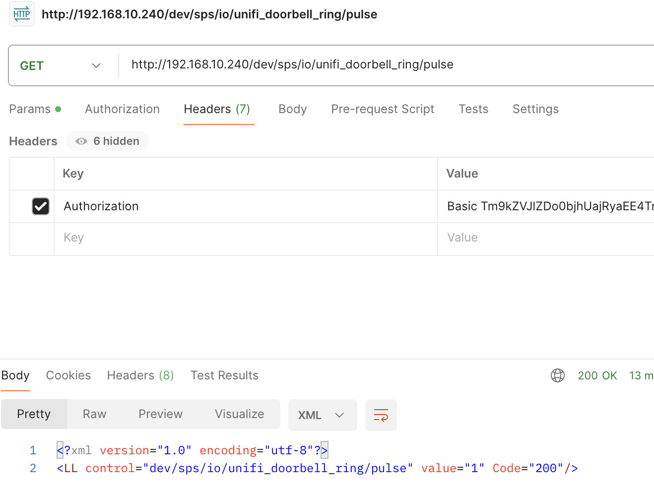

      • Davejje
        • 24.11.2017
        • 173

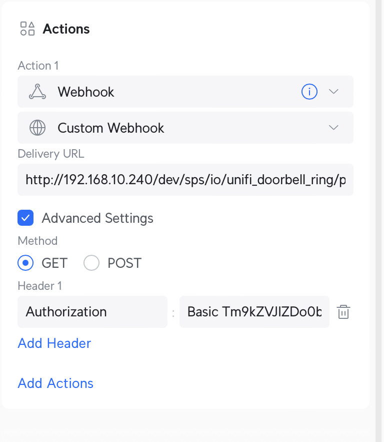

        Wenn ich den Webhook über Postman teste und an Loxone sende, funktioniert diese URL direkt auf einem virtuellen Eingang von Loxone.
        Klicke auf die Grafik für eine vergrößerte Ansicht  Name: Postman.jpg Ansichten: 0 Größe: 143,8 KB ID: 440100
        Wenn ich dies in Unifi hinzufüge, funktioniert es leider immer noch nicht.

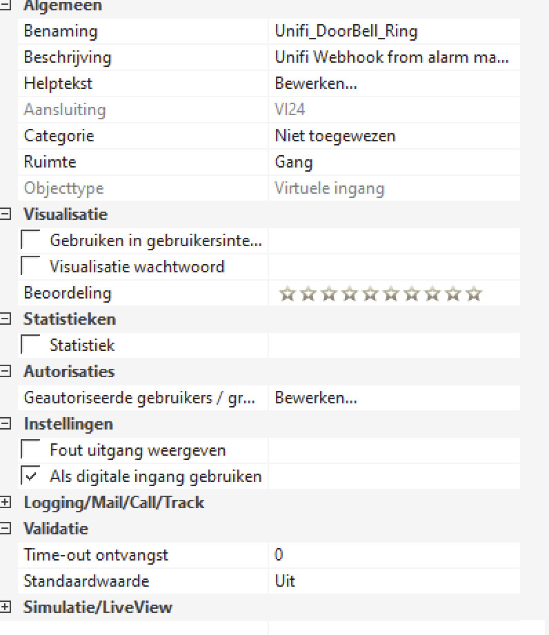

        Klicke auf die Grafik für eine vergrößerte Ansicht  Name: Loxone.jpg Ansichten: 0 Größe: 178,0 KB ID: 440101
        Klicke auf die Grafik für eine vergrößerte Ansicht  Name: Unifi.jpg Ansichten: 0 Größe: 73,2 KB ID: 440102
        Siehe auch den Header in Unifi deaktiviere und die URL in anderen
        es funktioniert nicht
        Mache ich etwas falsch?
        Zuletzt geändert von Davejje; 28.08.2024, 18:10.
        • MikeSeeH
          schaut eigentlich alles richtig aus
          probier mal auf GROSS/kleinschreibung bei unifi_doorbell_ring zu achten … also Unifi_DoorBell_Ring
        • Davejje
          Davejje kommentierte
          Ich habe die Variable gelöscht und erneut erstellt und es hat funktioniert ...
          Es scheint also tatsächlich, dass mit der Großschreibung etwas nicht stimmt oder etwas im Hintergrund umgefallen ist

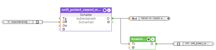

        Bei mir klappt es jetzt auch direkt über Loxone. Eine wirklich tolle Funktion.... Damit lassen sich jetzt viele Sachen anstellen.
        Ich habe dies jetzt erstmal sehr rudimentär zum testen umgesetzt:
Ansichten: 1005
Größe: 13,7 KB
        Ich benötige eine Ausschaltverzögerung von 1-2 Sekunden.

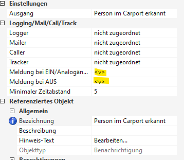

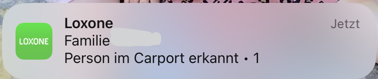

        Wisst Ihre vielleicht woher die "1" herkommt?

        • SPS-Guru
          SPS-Guru kommentierte
          Dann hast du wahrscheinlich hinter dem Text noch die Variable verknüpft.
          Wert mit ausgeben: Person im Carport erkannt <v>
          Wert nicht ausgeben: Person im Carport erkannt
        • GeoPod
          GeoPod kommentierte
          Hm, wo finde ich das? Ich habe die Notifikation direkt an den Schalter gehängt.
        • SPS-Guru
          Da wo du den Text "Person im Carport erkannt" eingegeben hast.
          Auf die Notifikation klicken dann geht links ein Eigenschaftsfenster auf.
          Hier unter "Meldung bei EIN" beim Text am Ende das <v> löschen

        Meinst diese beiden Einträge?
Ansichten: 931
Größe: 13,9 KB
        Wenn ich diese lösche, dann bekomme ich gar keine Meldungen mehr.
