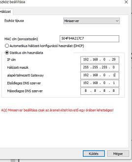

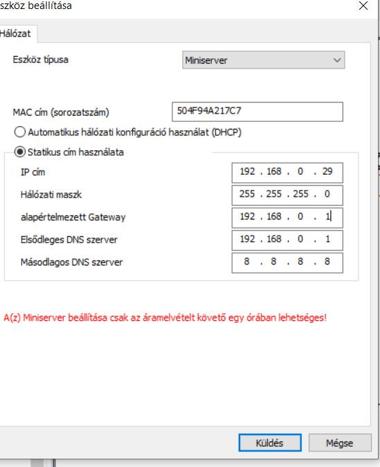

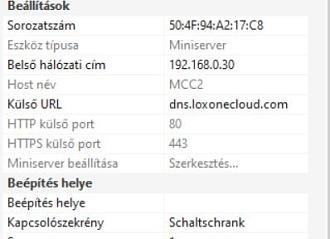

ID: 440317 Yes I attached some screenshot currently I have no on-line picture, but the I attached the settnigs. The problem is after I add the client, the client stay offlinbut if I want to program it separately the "cilent" I can. For some reason it goes offline after merging

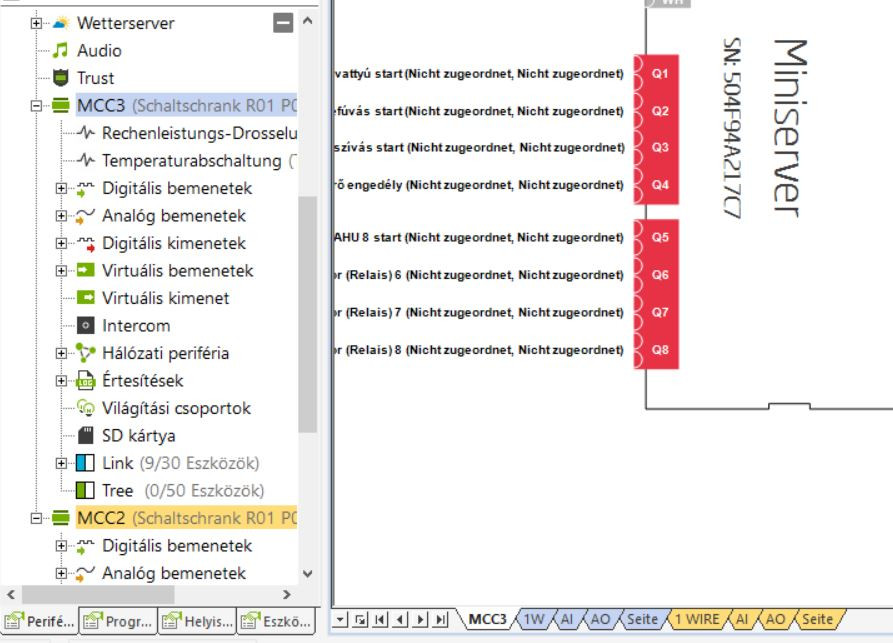

          • Daniel82
            • 30.08.2024
            • 8

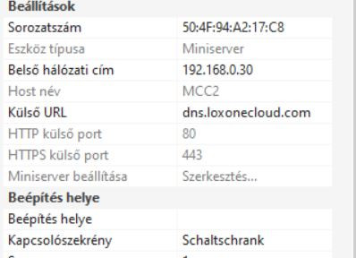

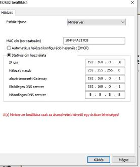

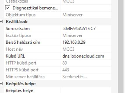

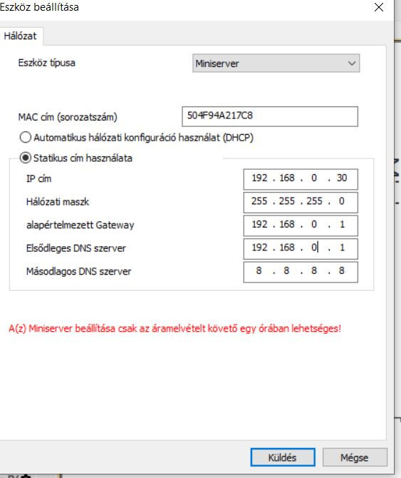

Ansichten: 155
Größe: 58,2 KB
ID: 440325 Klicke auf die Grafik für eine vergrößerte Ansicht
Ansichten: 158
Größe: 56,1 KB

              a) Ohne da viel nachgelesen zu haben; ich würde mal mit 192.168.1.x probieren. Ich habe bis dato noch nicht gesehen, dass das IP-Netz 192.168.0.x eingesetzt wurde. Und wenn 192.168.1.x besetzt dann z.B. 192.168.10.x.
              b) Der externe DNS 8.8.8.8 würde ich nur auf dem Router als sekundäre DNS eintragen. So ist ist sichergestellt, sofern dein DNS-Server Client registrieren zulässt, auch die Registrierung durchgeführt wird.
              c) Und du müsstest sicherstellen - ich habe auswendig keine Anhang wo - dass die beiden Geräte (Miniserver) einen unterschiedlichen Hostnamen haben; die Hostnamen müssen im Netzwerk eineindeutig sein. Ich könnte mir vorstellen, dass jetzt beide Geräte "Miniserver" als Hostnamen verwenden; sprich du könntest z.B. "Miniserver1" für die IP x.29 und "Miniserver2" für die IP x.30 verwenden.
              Sind nur Vorschläge, anhand was mir spontan auffällt.
              Zuletzt geändert von mister-dj; 03.09.2024, 07:33.
              • Daniel82
                • 30.08.2024
                • 8
                a) Yes it's helped. I used 192.168.77.XX but working only with two miniserver I have 8. If I would like to merge the 3th it's also stay off line.
                b) Ok I will try but with two miniserver it can work with a simple switch as well. (not necessary router)
                C) it's ok.
                Moreover I made in case of the 3th miniserver a complete SD card format as well.
