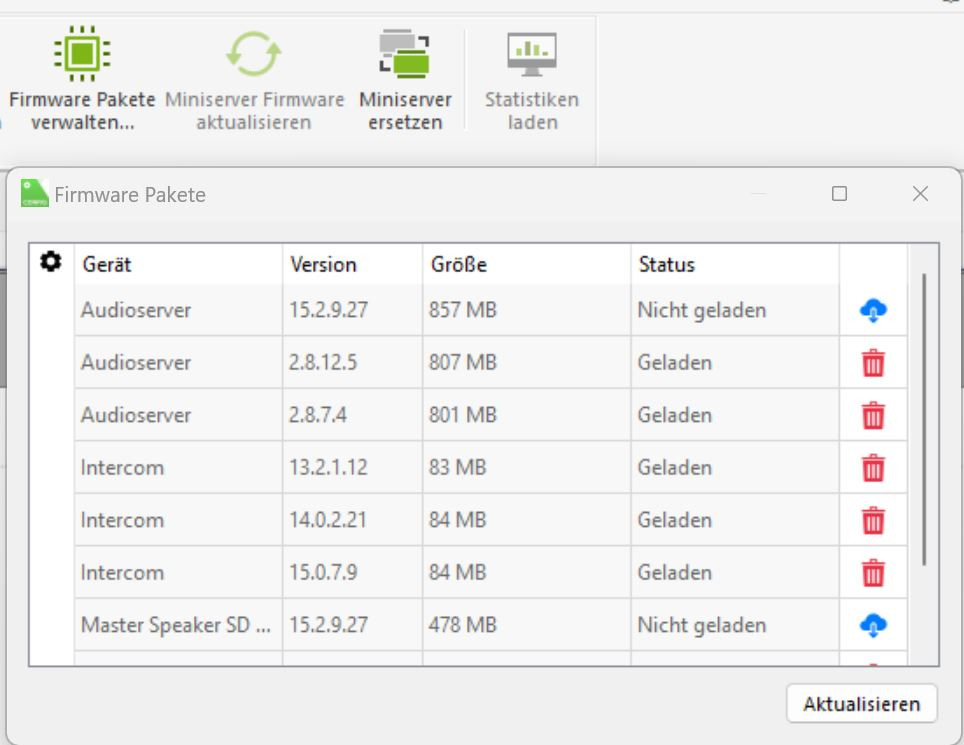

    Hallo!
    Loxone hinterlässt nach einem Update die Setup-/Update-Dateien auf der Festplatte:
    %appdata%\Roaming\Loxone\
    Documents\Loxone\
    Das belegt bei mir mittlerweile fast 19 GB!
    Brauche ich diese Dateien noch oder kann ich sie bedenkenlos löschen?
    Und wie kann ich Loxone Config beibringen, dass die Setup-/Update-Dateien nach einem Update automatisch gelöscht werden?
    LG Gerald

      Die Dateien in "Documents/Loxone" sind die aktuellen Dateien welche die Config benötigt (Projekte, Updatedaten, Addons,...) - hier kann man die Updatedaten löschen in den man die Daten mittels "Firmware Pakete verwalten" in der Loxone Config löscht - diese kann man sich später wieder genauso downloaden bzw. wird mit einer neuen Config die Updatedaten wieder in das Verzeichnis gespielt!
Name: 2024-10-21 09_52_41-Loxone Config - Lanzenberg 26, 4320 Perg.jpg
Ansichten: 267
Größe: 97,7 KB
      Die Daten in "appconfig/roaming/Loxone" können bis auf die letzte Config die amn gerade verwendet auch gelöscht werden! Bei einem Programmstart werden dazu die benötigten Sources wieder neu erstellt!
      Die Daten im Ordner "C:\ProgramData\Loxone" sind ein Backup der letzten "Configs" - komisch das Loxone nicht die Ordnerstruktur updatet, sondern das neue Release/Beta bei einer Installation neu anlegt - zumal man nur die aktuelle Config deinstallieren kann da auch nur diese im "Programme deinstallieren" erscheint!
      Also kann man die alten Configs in diesem Ordner ohne weiteres löschen!
