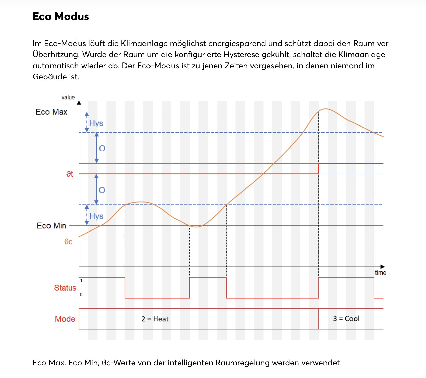

    Ich kann da leider nicht helfen aber ich habe auch eine Frage zum neuen Baustein „Klimaanlagensteuerung“ und wollte da jetzt nicht noch einen Thread eröffnen, ich hoffe das ist ok.
    ich verstehe die Funktion „Offset“ nicht, kann mir das jemand erklären? Was bewirkt die Option Offset?
