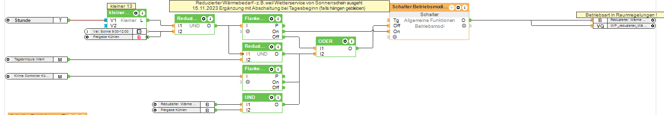

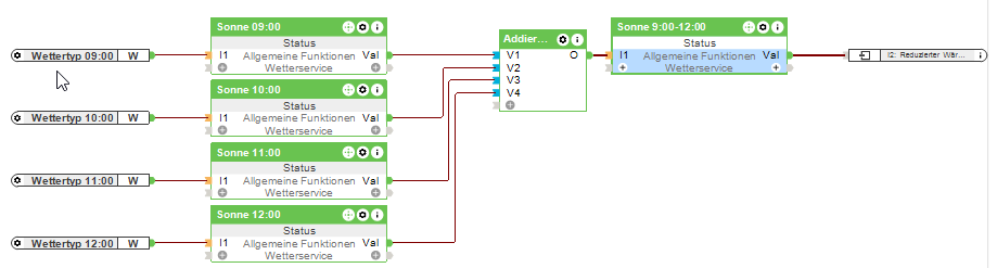

              Hallo, ich habe die Situation sehr ähnlich, LWP und große/nur Fensterflächen im Süden.
              Somit auch die Thematik dass bei "normaler" Raumregelung in den frühen Morgenstunden geheizt werden würde, obwohl es etwas später nur mittels der Sonne teilweise wärmer wird als gewünscht. Das auch schon im Jänner/Februar bei entsprechendem Wetter.
              Ich bilde mir daher eine Betriebsart "reduzierter" Wärmebedarf mit welcher ich die Raumregler der Südseite auf ECO Modus schalte.
              Dazu nehme ich den Wettertyp der Wettervorherschau und werte den Wettertyp in den Stunden 9:00 bis 12:00 nach wolkenlos (1) oder heiter (2) aus .
              Wenn in mindestens 2 Stunden wolkenlos oder heiter erwartet wird, die aktuelle Uhrzeit kleiner als 13:00 ist aktiviere ich den "reduzierten" Wärmebedarf.
              Das Ganze über einen Schalter - sodaß man es zur Not abschalten könnte- was aber glaub ich nie gemacht wurde ;-)
              Eine recht einfache Lösung die bei mir gut wirkt
