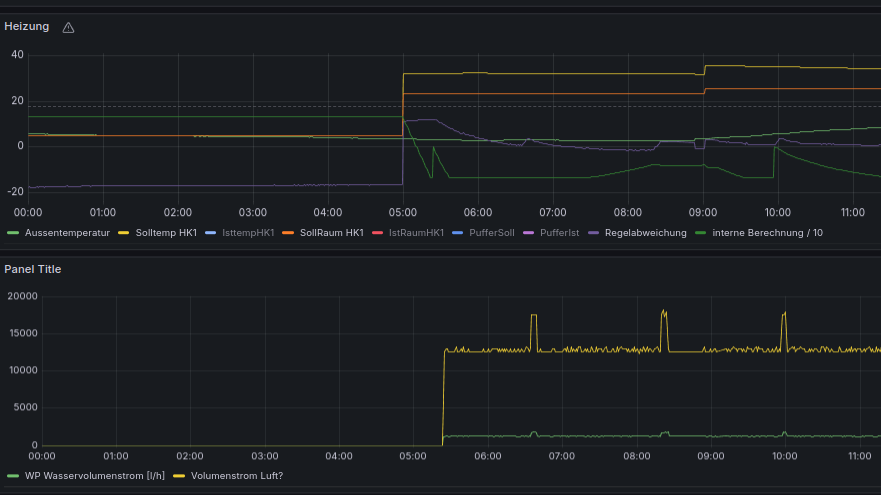

  • ksapp
    • 04.11.2024
    • 3
    ich bin hier gelandet, weil ich den Modbus im isg erweitern wollte und es da den tollen Wiki Artikel gab. Ich mach das alles mit Node-Red. Sämtliche Werte per Modbus auslesen, mitschreiben in eine Datenbank und Anzeige über Grafana.
    Die WW-Steuerung habe ich ebenfalls nach NodeRed verlagert und steuere über die WW Solltemperaturen. Diese werden per Modbus an das ISG übergeben und starten / stoppen so die Warmwasserbereitung.
    Für den Heizbetrieb steuere ich die Raumtemperaturen über Nodered, wenn PV Überschuß vorhanden ist.
