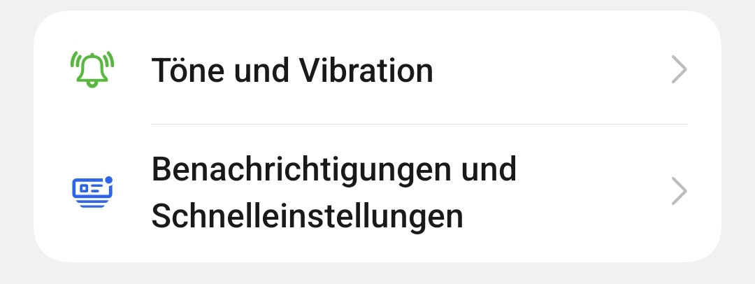

            Daran angehängt hätte ich auch eine Frage und vlt. auch Lösung.
            Früher war es möglich, in Android pro App und Benachrichtigungsart einen eigenen Ton einzustellen. Loxone nutzt das ja offenbar, um das extrem laute Alarmsignal beim "stillen" Alarm auf Mobilgeräten auszugeben.
            Auf meinem Handy ist das auch ganz ok so, ich will das durchaus laut mitbekommen, egal wo ich gerade bin.
            Aber auf anderen Mobilgeräten, wie meinem Tablet, dass eben meist irgendwo im Haus rumliegt, oder auch auf dem Handy meines Mannes würde ich zwar gerne die Benachrichtigung aktiv haben, aber nicht mit diesem lauten Alarmton sondern einem etwas dezenteren Tonsignal.
            Ich bin sicher, dass es mal eine Möglichkeit gab unter Android den Alarmton pro Benachrichtigungstyp zu setzen. Ich finde diese Möglichkeit aber nicht mehr. Wurde das gestrichen? Oder gibt es die Möglichkeit irgendwo noch gut versteckt?
            Wenn nicht, dann sollte Loxone das bitte konfigierbar machen, und zwar pro Mobilgerät getrennt.
              • 7319
              Geht bei Android 14/15 immer noch...

            • Grestorn
              • 11.07.2022
              • 315
              Danke.
              Ich hab gefunden, wieso ich die Option nicht da war.
              Unter "Erweiterte Einstellungen" findet sich ganz unten die Einstellung "Benachrichtigungkategorien für jede App verwalten".
              Die war bei mir aus...
              Android hat schon einen echten Einstellungs-Overkill!
