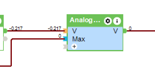

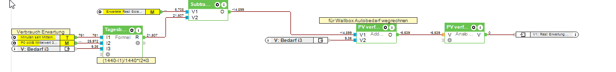

    ich habe mir dazu einen Zähler für Netzbezug der Wallbox gebaut
    Aktueller Verbrauch vom Haus minus aller Verbraucher im Haus (ohne Wallbox).
    Der Anteil den die Wallbox aktuell bezieht definiert dann den maximalen Wert dieser Berechnung, Min=0
Ansichten: 236
Größe: 17,3 KB

      Hi, Bogenhaus - kannst du mir hier noch weitere Infos geben? Steige leider nicht ganz durch.
      SmartMeter-Leistung ist der aktuelle Bezug aus dem Netz, richtig?
      Pf Summe ohne... ist was? Da erechnest du ja anscheint vorher schon was? Wie kann sonst dein Verbrauch (ohne Wallbox) höher sein, als der Verbrauch aus dem Netz? Oder hast du ein Akku hier mit im Spiel?
      cFos ist der Live Wert der Wallbox?
      Formel rechnest du I1 - I2, ok soweit.
      Welcher Baustein kommt dann? Ist das "Analogwertvalidierung"? Oder welcher ist das? Schaut bei mir sonst in der 15.2 etwas anders aus, mit noch Min (0?).
      Danke für deine Hilfe!
      • Bogenhaus
        • 24.05.2020
        • 271
        I1 ist die Leistungsmessung von Energieversorger.
        An I2 liegt die Summe aller Verbraucher im Haus (habe mehrer Potentialgruppen, alle getrennt mit eigenem FI und Leistungsmessung) .
        Und ja , richtig beobachtet, auch einen Speicher.
        "cFos Leistung" ist die Leistungsmessung direkt in der Wallbox. Der Baustein danach ist ein Analog MinMax Begrenzer , Min = 0
        Nutze V15.3 - min Min=0 funktioniert aus meiner Sicht immer noch wie es soll
Ansichten: 191
Größe: 5,9 KB

          Danke für deine schnelle Rückmeldung.
          Da ich keinen Akku im Einsatz habe und auch nur die Leistung vom Netzanschluss messe, habe ich den Teil mit der Formel weggelassen.
          Hoffe, ich habe das so richtig verstanden. Zumindest schaut der erste Test gut und richtig aus.
          Danke noch mal!
