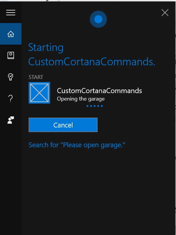

    Was funktioniert:
    Wenn ich die App über Visual Studio starte, erkennt Windows "Hey Cortana, please open garage door". Cortana antwortet "Opening your garage door" (s. auch Anhang) und die Website "www.garage.com" wird geöffnet (dies jetzt nur um zu bestätigen, dass der Befehl erkannt wird).
    "Hey Cortana, please turn on the light" resultiert in "Turning on the light" und die Website "www.light.com" wird geöffnet.
    Bekannterweise aktiviert "Hey Cortana" die Spracherkennung, "please" habe ich vorläufig als Auslöser für die benutzerdefinierten Sprachbefehle definiert.
    Was ich auch nach Tagen nicht hinbekomme, ist der http post zum Miniserver. Das wäre der erste Schritt, einfach einen konkreten Befehl los schicken ohne Bestätigung und ohne Variable.

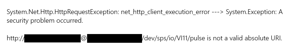

                  Mittlerweile bin ich ein ganzes Stück weiter gekommen und fast am gewünschten Ergebnis... Ich bin begeistert, Cortana funktioniert wirklich einwandfrei!!
                  Nachdem ich in Windows mit Mikrofonempfindlichkeit und Boost gespielt habe, steht das Laptop jetzt einfach nur irgendwo im Raum, z.B. am anderen Ende des Betts auf dem Boden, Cortana versteht alle Befehle richtig - deutlich besser als Tasker mit Google - und schickt einen entsprechenden http request. Dieser geht nun auch tatsächlich raus, allerdings nicht, wenn ich den entsprechenden Pfad des MS benutze (könnte es daran liegen, dass es eben ein Pfad und keine Datei ist?).
                  Ich habe mit try-catch die Exception angezeigt und bekomme:
Ansichten: 479
Größe: 12,2 KB
                  Die URI stimmt, wenn ich diese in einen Browser eingebe (danke für den Tipp an hismastersvoice), führt der MS den Befehl aus.
                  Wenn ich den request an einen Testserver schicke (Zeile 7) kommt er dort an und wird bestätigt. MarcusS, kerrick, irgendeine Idee, woran es liegen könnte?
                  Der Code sieht jetzt so aus:
                  {"BlindsUp", (Action)(async () => {
                  using (var client = new System.Net.Http.HttpClient())
                  try
                  var response = await client.PostAsync("http://username: passwort@msip: port/dev/sps/io/VI12/pulse", null);
                  // var response = await client.PostAsync("http://posttests erver.com/post.php", null);
                  var responseString = await response.Content.ReadAsStringAsync();
                  catch (HttpRequestException e) {
                  var dialog = new MessageDialog(e.ToString());
                  var result = await dialog.ShowAsync();
                  Zuletzt geändert von Gast; 12.06.2016, 10:06.

                    Wenn man per Browser eine Anfrage macht: http://admin:admin@192.168.1.77:80/dev/sps/io/VI2/pulse
                    dann ist das laut Wireshark ein GET und kein POST.
                    GET funktioniert laut Microsoft in etwa so:
                    // Create a request for the URL.
                    System.Net.WebRequest request = System.Net.WebRequest.Create("http://192.168.1.77:80/dev/sps/io/VI2/pulse");
                    // If required by the server, set the credentials.
                    request.Credentials = System.Net.CredentialCache.DefaultCredentials;
                    request.Credentials = new System.Net.NetworkCredential("admin", "admin");
                    request.PreAuthenticate = true;
                    // Get the response.
                    System.Net.WebResponse response = request.GetResponse();
                    // Display the status.
                    Console.WriteLine(((System.Net.HttpWebResponse)res ponse).StatusDescription);
                    // Get the stream containing content returned by the server.
                    Stream dataStream = response.GetResponseStream();
                    // Open the stream using a StreamReader for easy access.
                    StreamReader reader = new StreamReader(dataStream);
                    // Read the content.
                    string responseFromServer = reader.ReadToEnd();
                    // Display the content.
                    Console.WriteLine(responseFromServer);
                    // Clean up the streams and the response.
                    reader.Close();
                    response.Close();
                    Die request.GetResponse() startet die Abfrage, komischerweise erst ohne Autentifizierung und nadem er vom Miniserver abgewiesen wurde, nochmals mit Autentifizierung. Aber egal, es funktioniert. Die Zeilen bis zum response.Close(); kann man sich eigentlich sparen.

                      Hallo Christian_RX7 ,
                      erstmal auch hier herzlichen Dank für Deine Hilfe!! Ich konnte es gestern nicht mehr testen und bin jetzt erst dazu gekommen.
                      Evtl. hast Du schon gesehen, dass ich versuche, dieses Template: https://github.com/crclayton/custom-...mands-template ...so anzupassen, dass Cortana die Loxone steuern kann.
                      Das Problem jetzt ist, dass das Template UWP verwendet, damit die App sowohl auf Desktop, Tablet und Phone funktioniert.
                      Entsprechend funktioniert request.GetResponse() leider nicht, da in .NET für UWP nicht verfügbar, das gleiche gilt für reader/response.Close() (und Console.WriteLine was ja aber erst mal nicht wild ist). Ich hab's dann mit await request.GetResponseAsync() probiert aber das hat natürlich auch nicht funktioniert.
                      Ich werde weiter testen, falls Du Dir das für UWP anschauen könntest, wäre das natürlich super!
