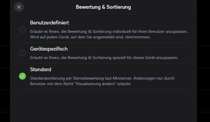

    Hi zusammen,
    ich bastele gerade noch an meiner Visu.
    Habe allerdings das Problem, dass nach Anpassung der Visu in der Config (z. B. neue Favoriten hinzugefügt), diese nicht in der App angezeigt werden (weder Handy, am PC oder am Tablett…).
    Ich muss meinen Miniserver in der App löschen und neu hinzufügen, dann passt die Visualisierung.
    Das nervt ziemlich, da dann die Sortierung (z. B. die Räume oder die Kategorien) wieder ganz wild ist.
    Kann man die Visu auf den Endgeräten anders aktualisieren?
    Kann man die Sortierung einzelner Kategorien speichern?
    Nun habe ich einige Favoriten über virt. Statusbausteine zur Anzeige gebracht. Darüber kann ich das Symbol und die Farbe je nach Status ändern.
    Wenn ich allerdings die Sortierung der Räume oder der Kategorien anpasse, sind alle diese Favoriten weg. Das scheint ein Bug zu sein…
    VG

    Normal reicht es, die App zu beenden (richtig zu beenden) und neu zu starten.

      Danke für den Tip. Das habe ich aber alles schon probiert. Leider hilft das nicht.

        Hast Du in der App die Option "Bewertung und Sortierung" auf Standard stehen?

          Ja, steht auf Standard.

            xwing
            Bewertung und Sortierung auf Benutzerdefiniert!!
