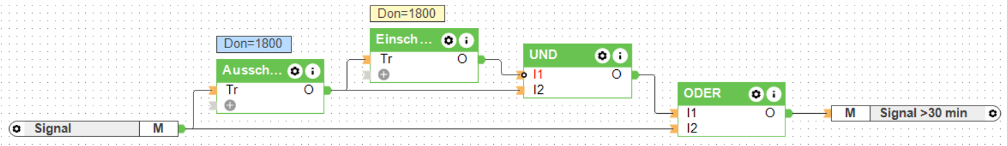

    Hi zusammen
    Ich versuche eine minimale Nachlaufzeit zu programmieren sehe aber leider vor lauter Böumen den Wald nicht mehr.
    Ich habe ein Signal, das eine minimale Nachlaufzeit (30min) bekommen sollte. Wird das Signal vorher weggenommen soll der Output noch bis zum Erreichen der minimalen Laufzeit bestehen. Zum Beispiel wird das Signal nach 20min weggenommen, soll der Output noch weitere 10min gehalten werden, dass die 30min voll sind. Kommt das Signal zurück innerhalb der 30min soll der Output nicht auf Aus gehen. Wird das Signal nach der minimalen Nachlaufzeit, sagen wir mach nach 2h weggenommen, soll der Output direkt auf Aus.
    Eine normale Ausschaltverzögerung passt da nicht. Habt ihr einen Ansatz wie umsetzen oder einen fertigen Baustein den ich dazu verwenden kann?

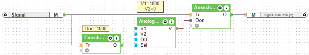

  • Sammy
    • 23.08.2018
    • 413
    Komplexe Lösung :
    Analogwahlschalter mit Wert 1800 und 0.
    Eingang auf Einschaltverzögerung mit 1800 s geht auf den Analogwahlschalter
    Und der Analogwahlschalter steuert die Zeit der Ausschaltverzögerung, getriggert durch den Eingang liefert Deinen Ausgang.
    Viel Erfolg!
    Schöne Grüße,
    Michael
      • 5161
      Meiner ist leider nicht weniger komplex
Ansichten: 116
Größe: 68,1 KB
      Ich habe mir erlaubt den Vorschlag von MichaelSammy auch noch als Bild hier reinzustellen.
Ansichten: 114
Größe: 57,9 KB

      • Grestorn
        • 11.07.2022
        • 318
        Einen Monoflop mit 30 Minuten und dessen Ausgang mit dem Eingangssignal odern - so dass der Ausgang, falls der Eingang länger an ist, weiterhin an bleibt.

      • Roger
        • 01.12.2020
        • 67
        Verrückt nach ein paar Stunden bereits 3 funktionierende Lösungen - vielen Dank allen
