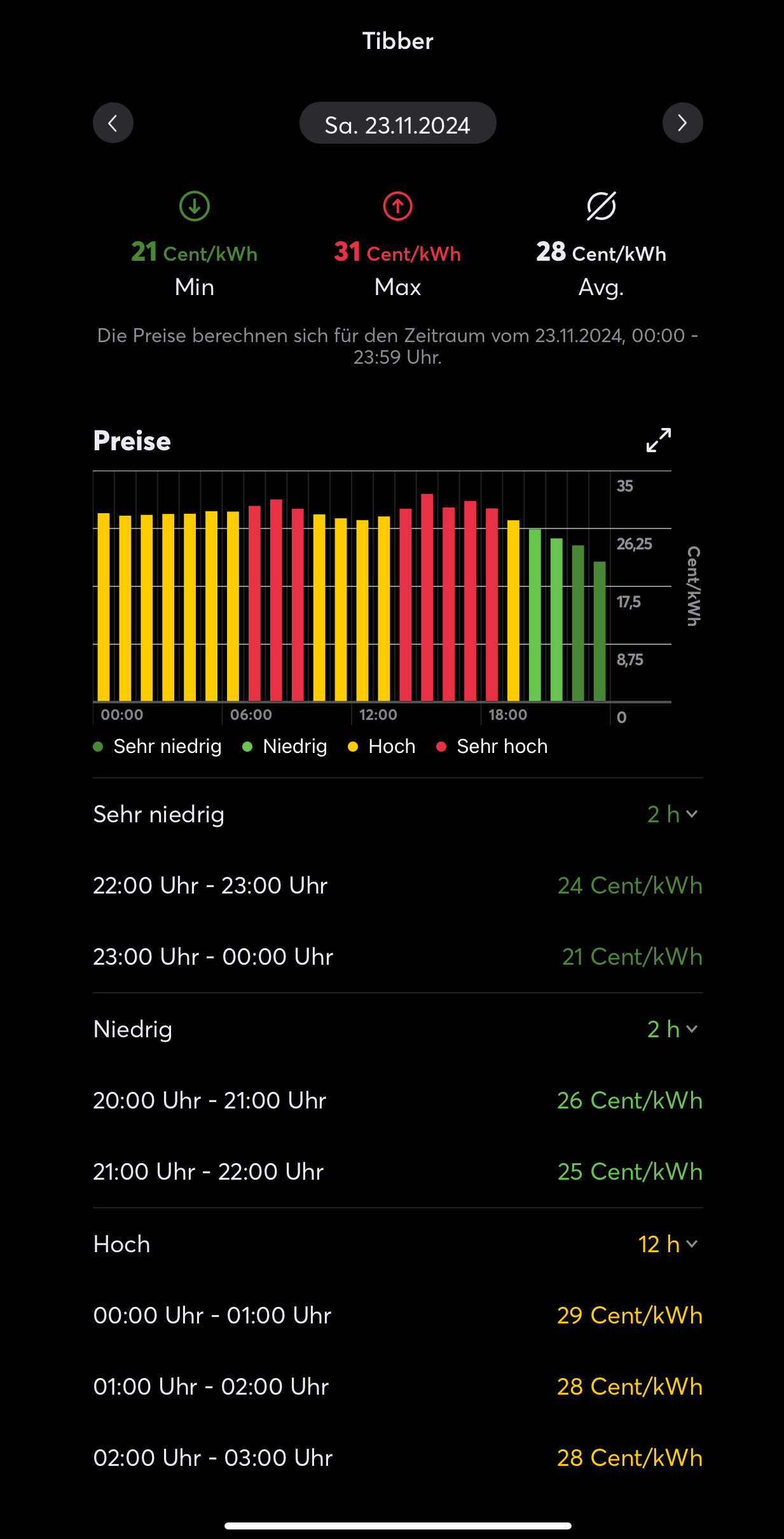

    Hallo, irgendwie habe ich ein Problem,
    bei mir sieht der irgendwie nur noch so aus:
    Klicke auf die Grafik für eine vergrößerte Ansicht  Name: IMG_0145.png Ansichten: 0 Größe: 112,6 KB ID: 447439
    Bei meiner Frau am Iphone sieht er gut aus:
    Klicke auf die Grafik für eine vergrößerte Ansicht  Name: IMG_A9B7F043AD5E-1.jpg Ansichten: 0 Größe: 353,3 KB ID: 447438

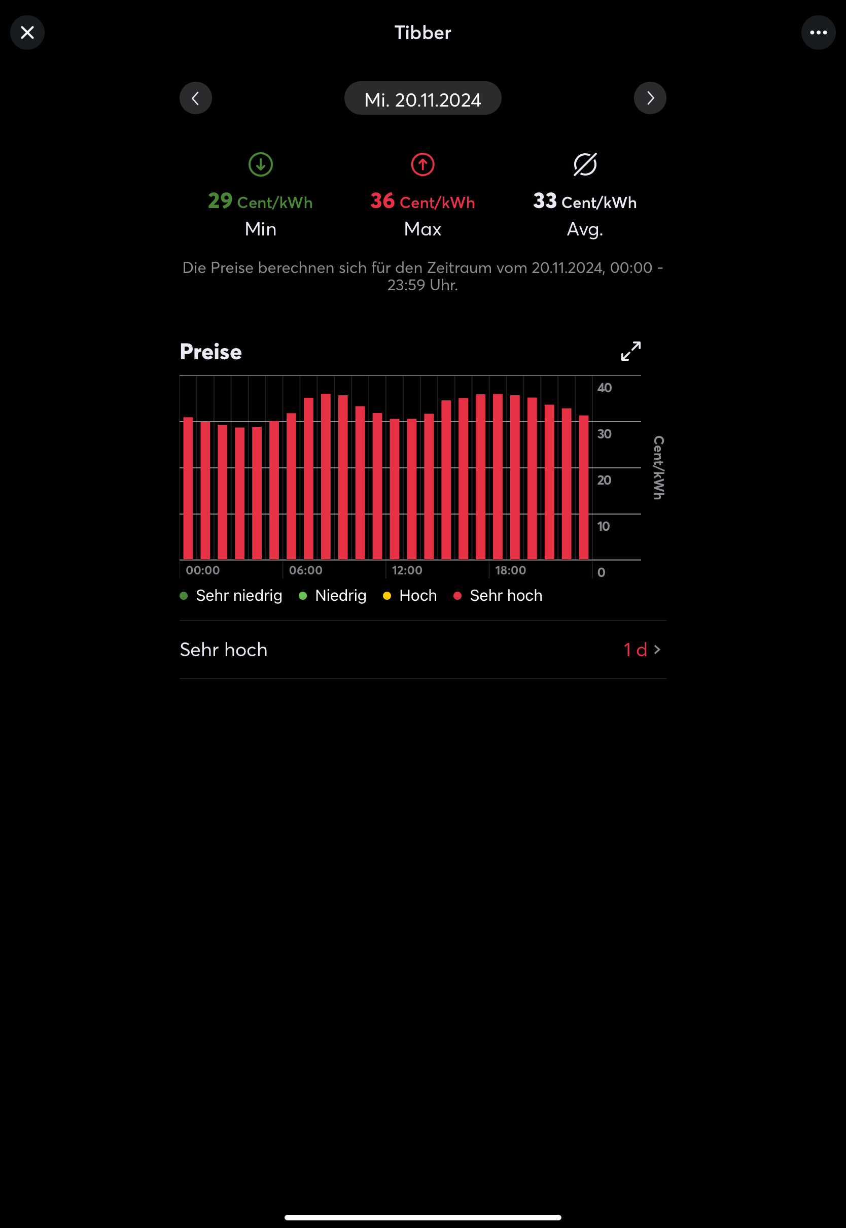

    Ich habe mal eine neuen erstellt, dieser ist dann bei allen nur noch rot.

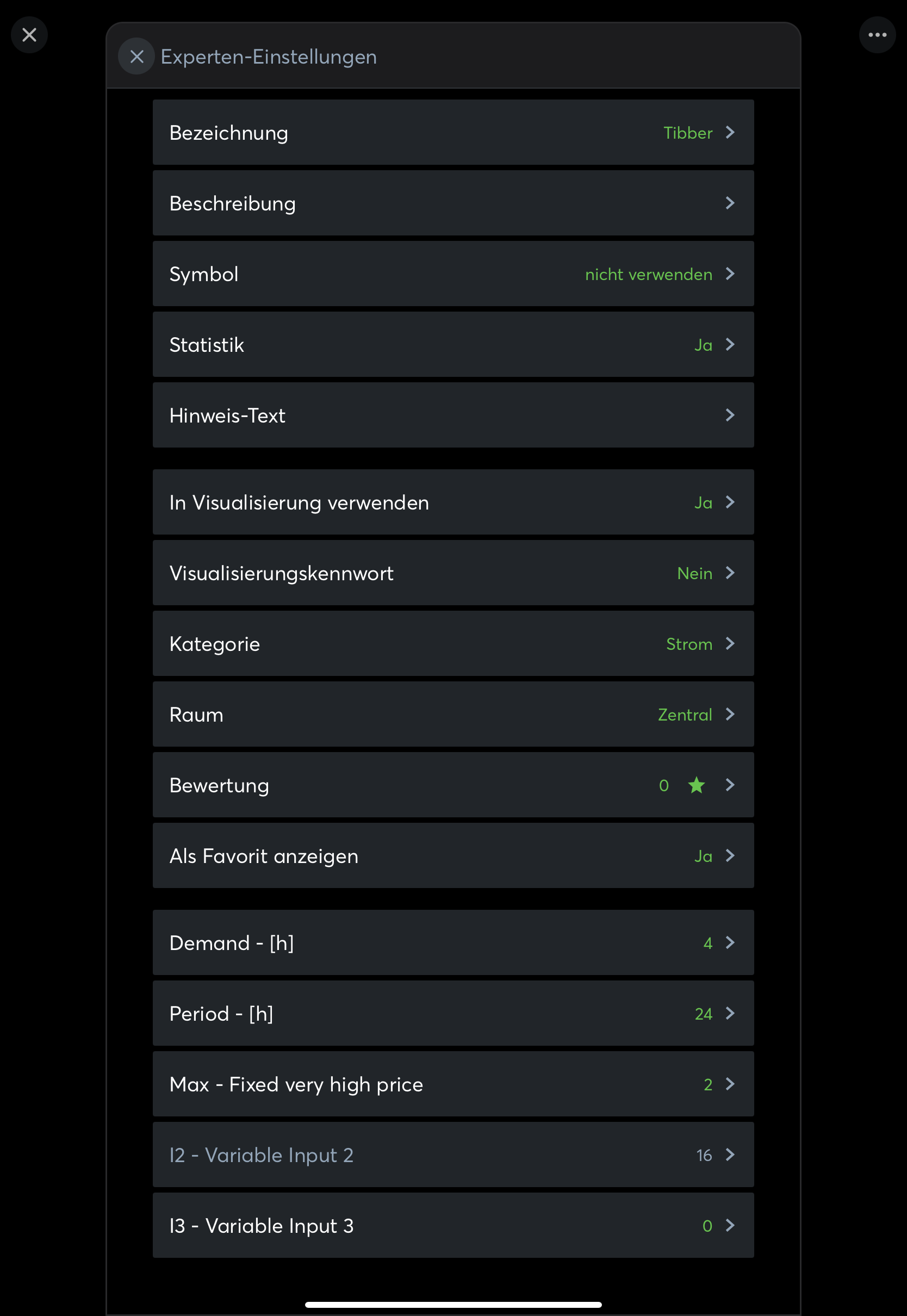

    Wie ist 'Max‘ eingestellt?

      so sieht es aus.

        Bin mir nicht sicher, ob Dein Max zu den Werten passt, d.h. ob Dein Baustein in € oder in Cent rechnet. Der Wert von Max wird verwendet, damit an Tagen mit sehr sehr hohen Werten, wo es auch eine Periode mit vLow gibt, z.B. Dein Auto nicht automatisch läd. Erklärung: Wenn der aktuelle Preis über diesem Wert liegt, wird immer der Ausgang Sehr Hoch aktiviert.
        Node-RED: IKEA Tradfri
        • verdammt
          • 291
          Ich rechne in Cent.
          Grüße Markus
            Für Cent wäre vermutlich Max 100 gleichbedeutend wie Max 1 bei €
        • verdammt
          • 291

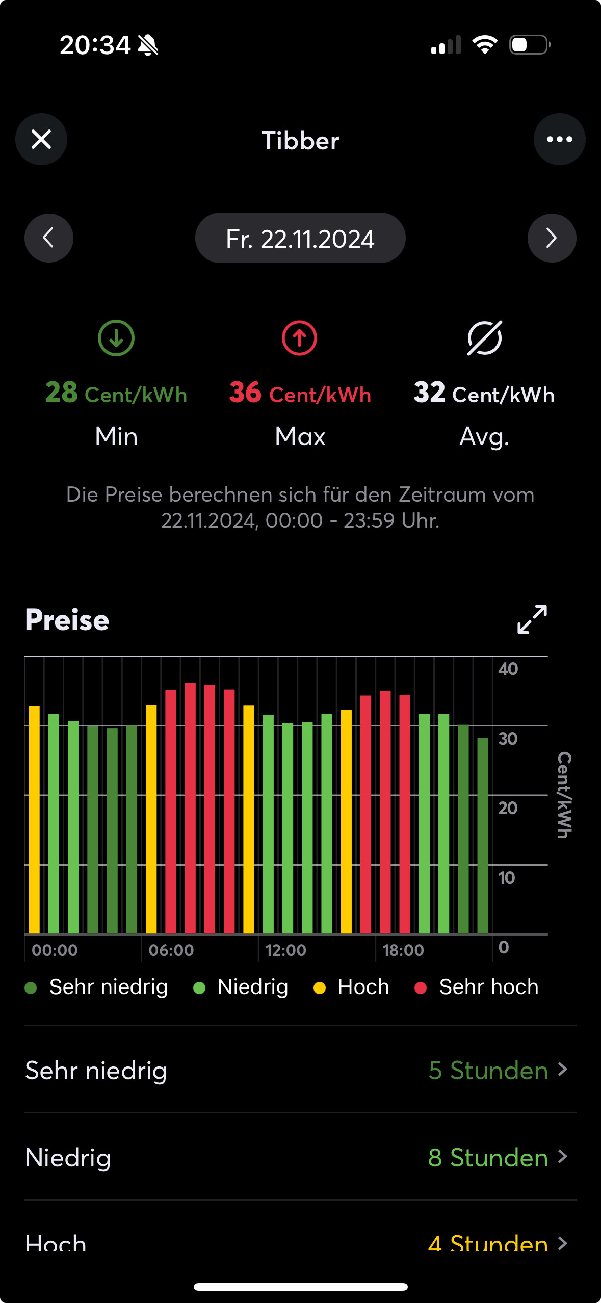

          Oh man, das war es.
Ansichten: 236
Größe: 340,4 KB
          Vielen Dank.

            Was ich aber nicht verstehe, warum zeigte das IPhone meiner Frau es richtig an. 🤨
