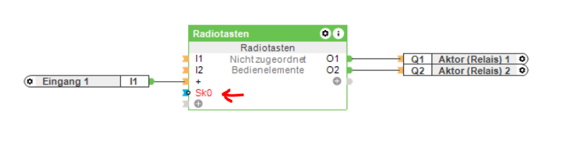

    Juhu zusammen,
    Ich möchte mit einem Taster, der an einem digitalen Eingang angeschlossen ist zwei verschiedene Eingänge hin und her schalten.
    Wenn ich diesen aber über die App ausschalte möchte ich, dass der Taster es wieder einschaltet und nicht erst mal ausschaltet und beim zweiten Klick einschaltet.
    Kann ir da jemand auf die Sprünge helfen ;-)

    Ich bin nicht ganz sicher, ob ich verstehe, was Du willst.
    Hast Du nun EINEN Eingang oder zwei?
    Am besten machst Du mal einen Screenshot von Deiner aktuellen Logik, dann verstehen wir besser, was Du meinst.

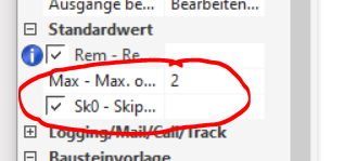

    • Thomas Kührer
      • 395
      vielleicht so:
      Klicke auf die Grafik für eine vergrößerte Ansicht  Name: image.png Ansichten: 0 Größe: 30,5 KB ID: 447462
