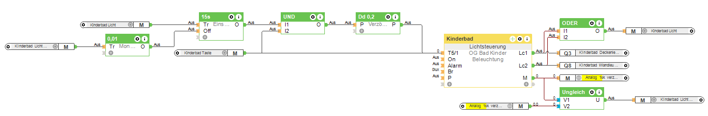

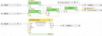

    ich habe schon einige Varianten durch, aber irgendwas klappt immer nicht.
    Ich möchte mit meinem Taster die Szenen am Lichtbaustein durchschalten (wie beim Loxone-Standard).
    Nach Ablauf einer definierten Zeit (zB 15s), soll beim (erneuten) Drücken "off" geschaltet werden.
    Finde ich im Alltag deutlich praktischer (und intuitiver) als ein Doppelklick.
    Kann mir jmd etwas Hilfestellung geben?
    Ob Licht an/aus ist, kann ich ja per Status abfragen und dann wollte ich mit einer "Auschaltverzögerung" arbeiten, aber leider bekomme ich keine Lösung hin.
    Danke euch.

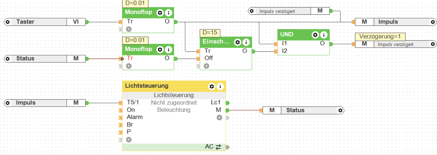

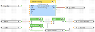

    So als Schnellschuss
    Klicke auf die Grafik für eine vergrößerte Ansicht  Name: LichtAusNachZeitPerEinfachklick.png Ansichten: 50 Größe: 170,1 KB ID: 447517
    Nachtrag:
    Einschaltverzögerung speichernd verwenden
    Zuletzt geändert von romildo; 24.11.2024, 12:54.
    lg Romildo
      Konnte es nur in der Simulation testen, zumindest da sollte es auch bei dir funktionieren.
      Es könnte daran liegen, dass ich vergessen habe zu erwähnen, dass es sich um eine Einschaltverzögerung speichernd handelt.
      Wichtig sind auch die Monoflops mit den kurzen Zeiten. Auch zu beachten ist, dass der Eingang vom Monoflop am Status negiert ist. Zudem der Merker Impuls verzögert eine Verzögerung hat.
      Die Zeitverzögerung speichernd wird mit dem ersten Impuls gestartet.
      So lange die Zeit nicht abgelaufen ist, wird jeder Impuls weitergegeben.
      Sobald aber die Zeit abgelaufen ist, wird über den verzögerten Merker noch ein zusätzlicher Impuls weitergegeben.
      So bekommt die Lichtsteuerung einen Doppelklick welcher den Status auf 0 setzen soll und dieser die Zeitverzögerung speichernd wieder zurücksetzt.
      Was vielleicht auch noch erwähnenswert wäre ist, dass der Status je nach Wunsch über einen Lc Ausgang oder über das Aus an M der Lichtsteuerung erfolgen muss.
      t_heinrich kommentierte
      Die unterschlagene "Einschaltverzögerung speichernd" war der Fehler, jetzt funktioniert es wie gewünscht.
      Interessanter Ansatz mit dem Doppelklick, da bin ich nicht drauf gekommen. :-)
      Vielen Dank für deinen Ansatz und deine Lösung.
      Ein Versuch wars wert

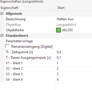

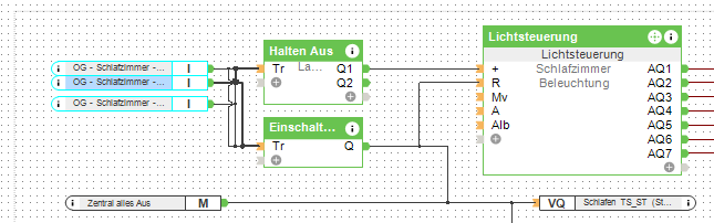

    Ich hab für alle Lichtsteuerung Bausteine im Haus/Garage/Garten eine AUS Funktion ("RAUM aus", also neben Licht auch Audio) wenn man den Licht Taster etwas länger gedrückt hält.
    Von der Länge in etwas so, dass es beim Vorübergehen noch reicht und man nicht explizit warten muss.
    Beispiel Schlafzimmer:
Ansichten: 208
Größe: 21,1 KB
    Das Zimmer hat 3 Lichttaster (eine an der Tür, jeweils eine an jeder Bettseite) die alle identisch "verdrahtet" sind (sieht leider in Loxone ja oft etwas wild aus)
    Der VQ TS_ST sendet für die jeweilige MS4H Audiozone ein STOP
    Der M Merker von "Zentral alles Aus" kommt von einer aller alles Logik (z.B. wenn man das Haus verlässt)

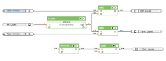

Ansichten: 126
Größe: 10,7 KB
Ansichten: 125
Größe: 9,4 KB

      Labmaster kommentierte
      Kann dir nur empfehlen es mal auszuprobieren.
      Bedienung: "Bleib einfach auf der Taste bis alle aus ist." (sind ja nur 0,5s)
      Das ist ohne viel Erklären extrem intuitiv und ja auch nur eine Tastendruck und man weis vorhersagbar und ohne nachzudenken was wann passiert, das empfinde ich immer als sehr wichtig vor allem für den WAF. Man muss es aber dann auch durch alle Räume durchziehen. Ich hatte Anfangs die Garage vergessen und bin dann für Wochen nicht dazu gekommen das noch einzubauen, da bekommt man dann ständig zu hören, dass das Licht nicht richtig funktioniert ;-)
      Das mit den 15s würde ich da jedenfalls als viel erklärungsintensiver empfinden, aber jeder wie er mag.

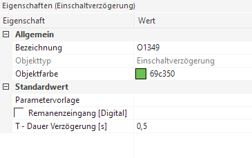

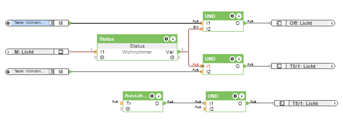

    Habe ebenso klassische Taster verbaut... diese Logik mit der "normalen" Einschaltverzögerung funkt bei mir bislang ohne Probleme:
    Klicke auf die Grafik für eine vergrößerte Ansicht  Name: image.png Ansichten: 0 Größe: 40,5 KB ID: 447614
    Zuletzt geändert von philecki; 24.11.2024, 19:47.
      Da gibt es schon den "umfangreichen" Lichtbaustein und man baut sich trotzdem noch ne Logik drum herum. :-) :-)

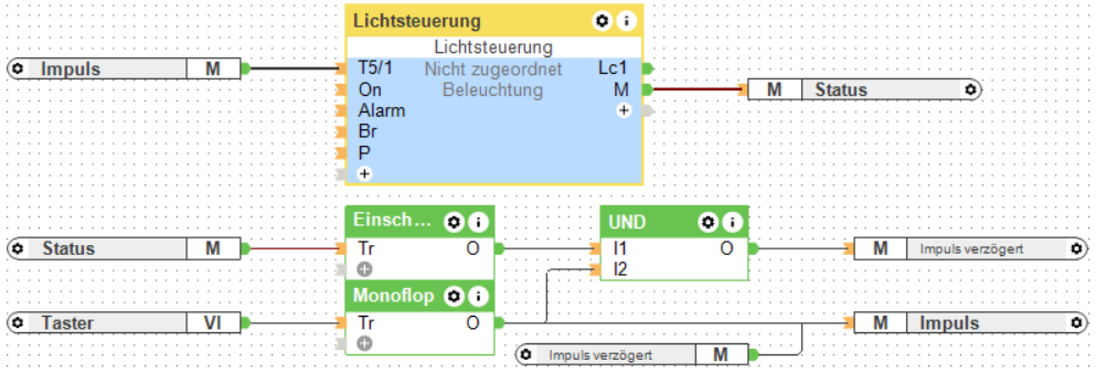

    ...Möglichkeiten gibt es bestimmt noch einige, hier noch eine weitere, dieses mal auch mit einer Einschaltverzögerung nicht speichernd.
Ansichten: 172
Größe: 94,4 KB
    lg Romildo
      Ja, sollte gleich funktionieren wie Beispiel Post 2 und auch Post 4.
      1 Monoflop weniger wie in Post 2
      Hab deine neue Variante übernommen, Monoflops kosten Geld. :-P
      Danke dir nochmal!!
      Bitte gerne.
