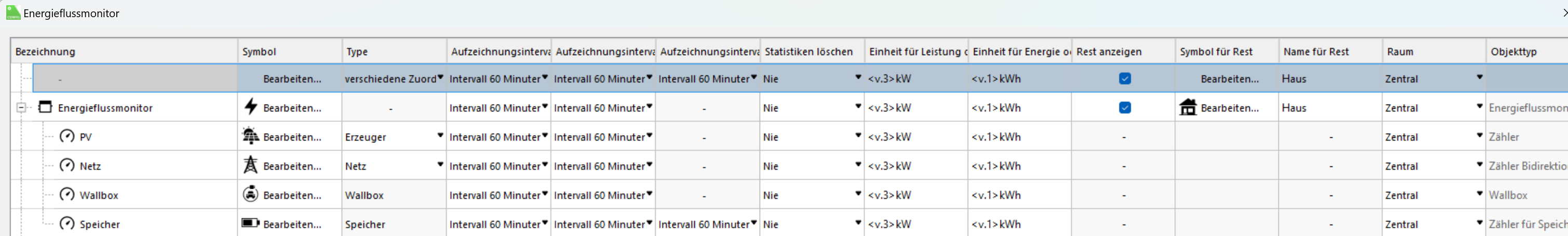

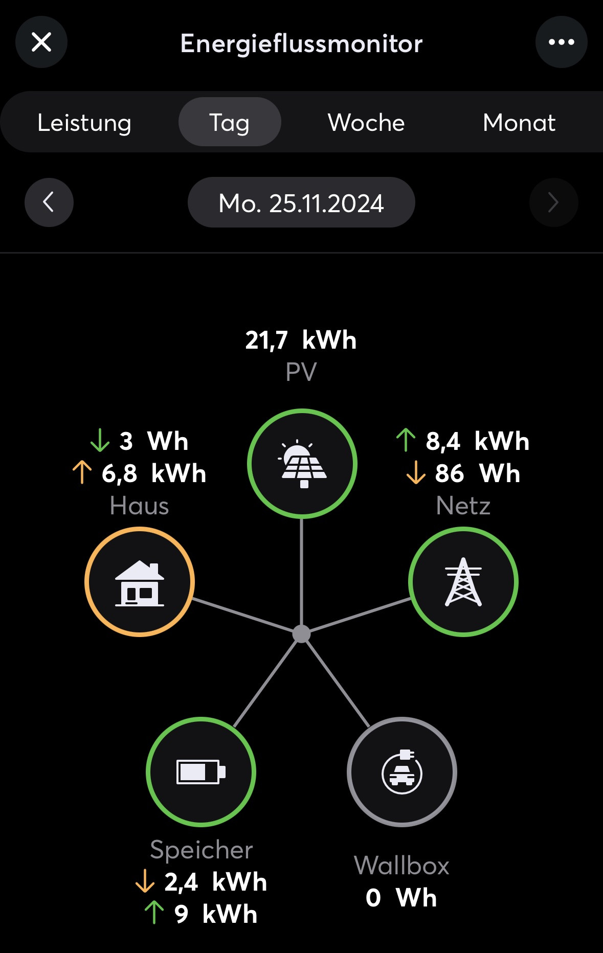

    in meiner Konfiguration zeigt der Energieflussmonitor auch eine "Erzeugung" an. Ich betreibe kein weiteres Balkonkraftwerk und habe auch keinen weiteren, kleinen Speicher im Haus stehen.
    Wie kann es sein, dass wie hier im Beispiel 3Wh ausgewiesen werden? Sind das Messfehler/Messtoleranz?
    Lieben Dank für eure Antworten :-)

    Das ist eigentlich recht einfach...
    Der Rest ist eine reine berechnete Zahl.
    Jetzt kommt es darauf an wie dein Netzzähler und der Zähler deiner PV abgefragt werden.
    Ist der Zeitraum etwas größer zB >5Sek. kommt es immer wieder zu Überhängen.
    Rest wird bei PV-Erzeugung zB so gerechnet
    PV-Leistung
    - Netz
    - Haus
    - Wallbox
    - Speicher
    Was jetzt übrig bleibt ist "Rest"
    Wenn jetzt aber Netz und PV-Zähler zu unterschiedlichen Zeiten aktualisiert wurden, kann es sein das Rest auch ein Erzeuger wird.
    Kommt besonders dann vor wenn es sonnig ist, und trotzdem viele Wolken hat. Dann schwankt die PV-Erzeug sehr stark.
    Wir reden hier auch über wenige Wh, also kpl. zu vernachlässigen.
