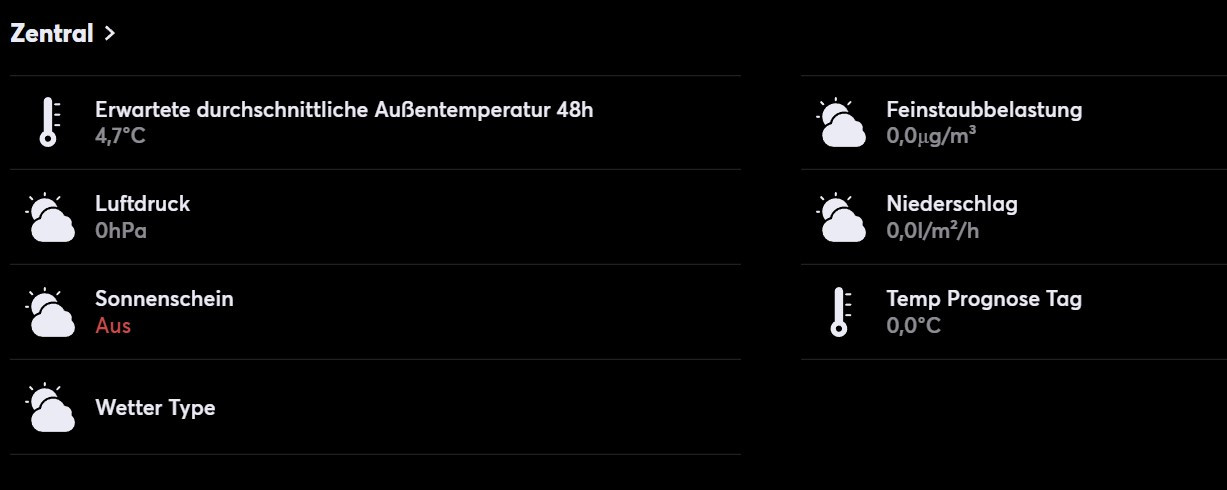

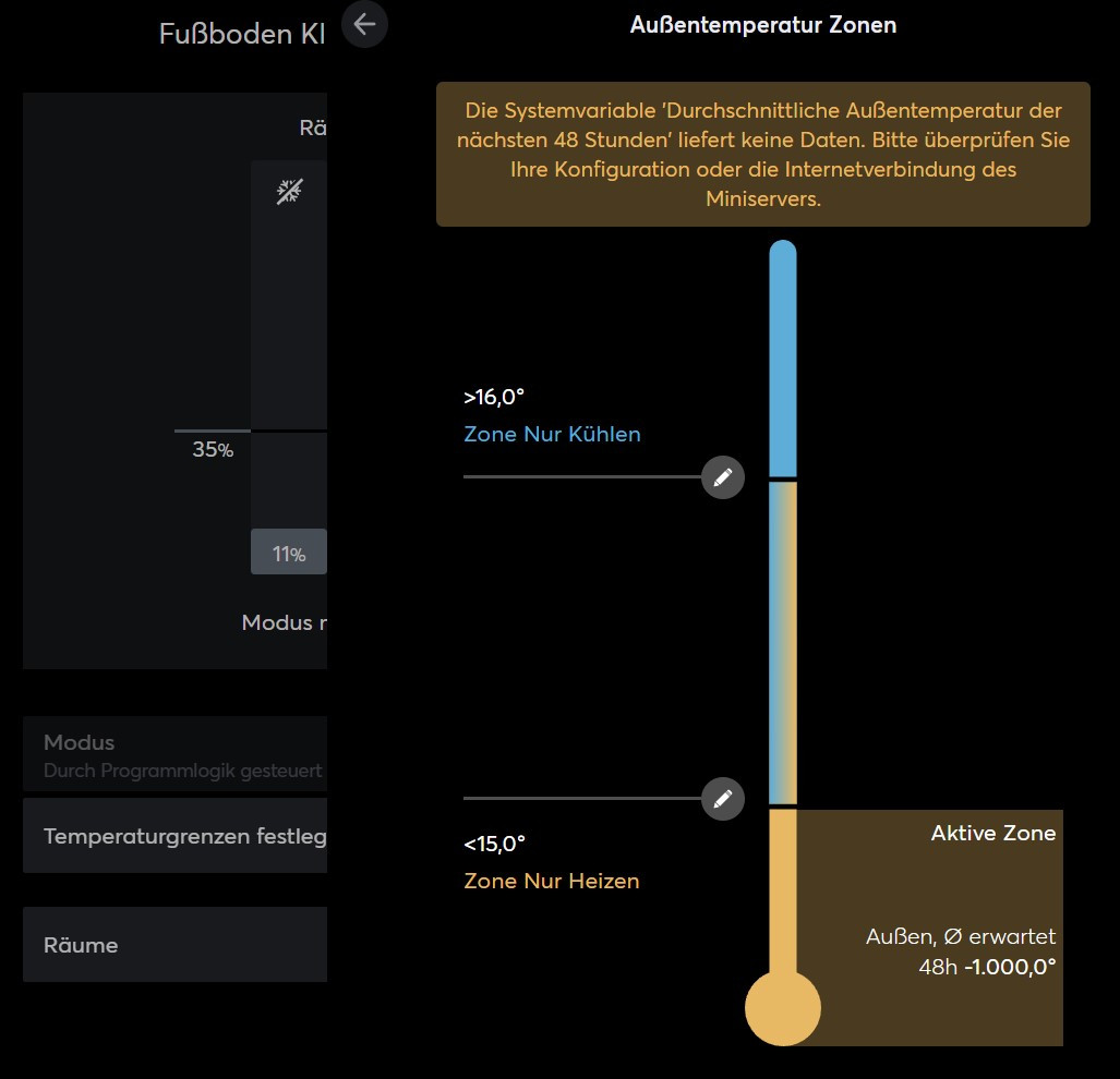

        Hi zusammen,
        habe gestern das Update eingespielt und seitdem Probleme mit den Loxone Wetterdaten.
        Aufgefallen war es mir zuerst bei den Klimacontrollern (da diese ein ! haben) welche auf Durchschnitt der nächsten 48h gestellt sind:
Ansichten: 310
Größe: 101,4 KB

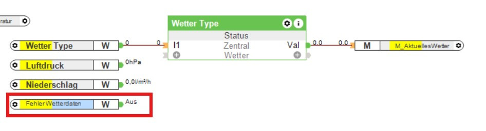

        Auch weitere Variablen zeigen keine Werte mehr an:
Ansichten: 290
Größe: 59,1 KB

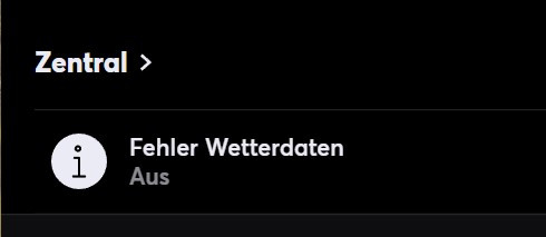

        Lustigerweise ist der Status "Fehler Wetterdaten" auf Aus!
Ansichten: 311
Größe: 12,0 KB
ID: 450095 Klicke auf die Grafik für eine vergrößerte Ansicht
Ansichten: 292
Größe: 39,5 KB

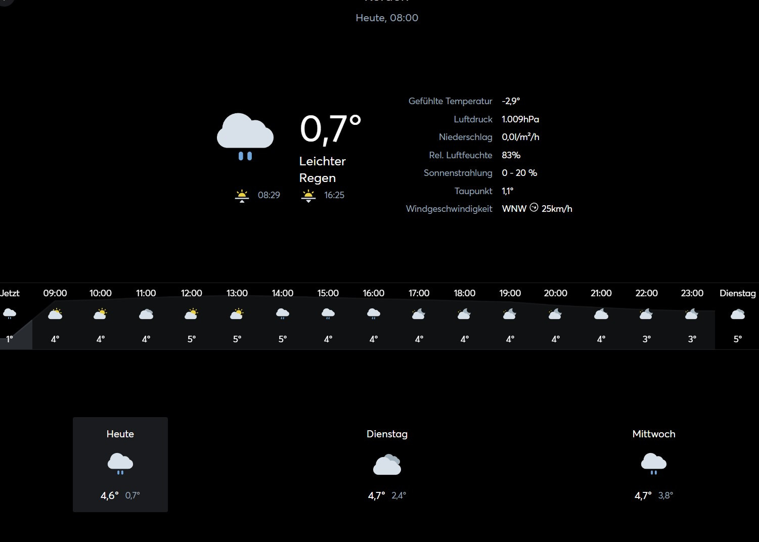

        Die Ansicht der Wetterprognose hingegen funktioniert:
Ansichten: 284
Größe: 119,8 KB
        Hat noch jemand das Problem? Ich habe bereits ein Reboot, ohne Erfolg, durchgeführt. Mache hierzu dann auch gleich mal ein Ticket bei Loxone auf.

          Also mein Ticket wurde geschlossen, angeblich wurde nichts gemacht, da ja Betriebsferien waren..... Kann ich mir nicht wirklich vorstellen das sich das von alleine behoben hat.
        • Grestorn
          Grestorn kommentierte
          Kann schon sein, dass der Datenlieferant Probleme hatte. Loxone macht die Daten ja nicht selbst sondern leitet nur Daten, die sie bei einem Drittanbieter beziehen, and die Server weiter.
        • mister-dj
          mister-dj kommentierte
          Ich bekam folgende Antwort vom Loxone-Support: "Wir konnten nachweisen, das da was mit dem Wetterserver über Weihnachten/Neujahr etwas nicht ganz i.O war."
