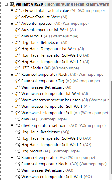

        Wo genau kann ich denn die Betriebsarten ändern? Könntest du mal einen Screenshot hier einstellen? Ich habe den VR921 gelöscht, die neue Version ohne den VR im Miniserver gespeichert, dann alles wieder von Vorne. myVaillant App den eebus aktiviert und über Netzwerkperipherie gesucht, hinzugefügt, Peripherie gefunden und der Baum war wieder da. Leider habe ich nach wie vor keine Anzeige des aktuellen Verbrauchs in der Loxone App

        Ich habe es bereits geschafft, die Einträge wiederherzustellen. Es scheint, dass sich die EEBus-Adressen geändert haben und erneut geladen werden müssen.
        Bei den Ausgängen hat es bei mir nicht funktioniert, daher kann ich mich vorerst nur darauf beschränken, die Aufzeichnungen der Vaillant-Aerothermiemaschine zu lesen, aber ich habe mit Loxone keine Kontrolle über die Maschine.

          Ich habe die alten Einträge in _OLD umbenannt und sie dann unter Einstellungen – Eintrag in den neuen Eintrag geändert.

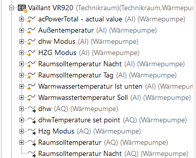

                  Ich habe gestern mit Vaillant telefoniert, die haben einfach ein Update auf die VR921 gespielt, ohne vorher Bescheid zu geben.
                  Es muss leider die Peripherie neu geladen werden und anschließend neu verknüpft werden.
                  Wie justStefan schon gesagt hat, es haben sich auch die Analogwerte geändert, aber Werte sind leider keine dazu gekommen.
                  Verstehe dieses Update aber überhaupt nicht, da vorher alles funktioniert hat und nichts dazu gekommen ist. Die Heizung besitzt weder einen eigenen Eingang für Überschuss, noch eine Kühlsteuerung.

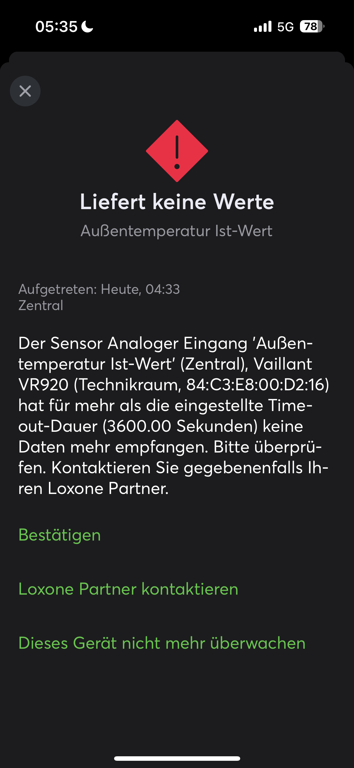

                    Bei mir liefert die Außentemperatur keine Werte mehr, auch nicht mit der neuen Peripherie.

                      Gargamel bekommst du eine neue Variable Außentemperatur, wenn du die Peripherie neu einlest?
                      • Gargamel
                        Gargamel kommentierte
                        Ja, die nennt sich jetzt „Außentemperatur Ist-Wert“
                      • Schmeil7
                        Schmeil7 kommentierte
                        und der liefert auch nichts? Bei mir hat es 1-2 mins gedauert, dann hat er einen Wert bei der Außentemperatur geschickt.
                    • Gargamel
                      • 16.12.2018
                      • 719
                      Leider nein, kommen keine Werte.
                      • Schmeil7
                        Dann würde ich alles rauschmeißen, so in den MS laden und komplett neu einlernen.
                        Achtung man verliert alle Statistiken dadurch.
                        Zuletzt geändert von Schmeil7; 12.12.2024, 10:47.
                      • Gargamel
                        Hat leider auch nichts gebracht.. Habe den kompletten Ebus gelöscht und neu angelegt. Alle Werte kommen an nur die Außentemperatur nicht.

                      Bis dato hat bei mir alles die letzten Jahren mit der EEBUS Anbindung sehr gut funktioniert, halt nur bis zu diesen "ungefragten" Vaillant Update!
                      Hab nun alles sprich die komplette Peripherie rausgeschmissen und jetzt wird mein VR920 in der Netzwerksuche gar nicht mehr gefunden.
                      Alles soweit aktuell bei mir Firmware, Updates usw. sowohl Loxone als auch Vaillant App. Oder kann man die VR920 auch extra updaten.
                      Sollte doch die Tage von Vaillant vorgenommen worden sein!?
                      FRAGE: Jemand einen Hint wie man das VR920 Modu in der Loxone Netzwerksuche wieder sichtbar machen kann. EEBUS ist natürlich in der Vaillant App aktiviert!
                      Habe auch schon alles was das Forum hergibt versucht... VR920 Modul Reset, stromlos machen usw....
