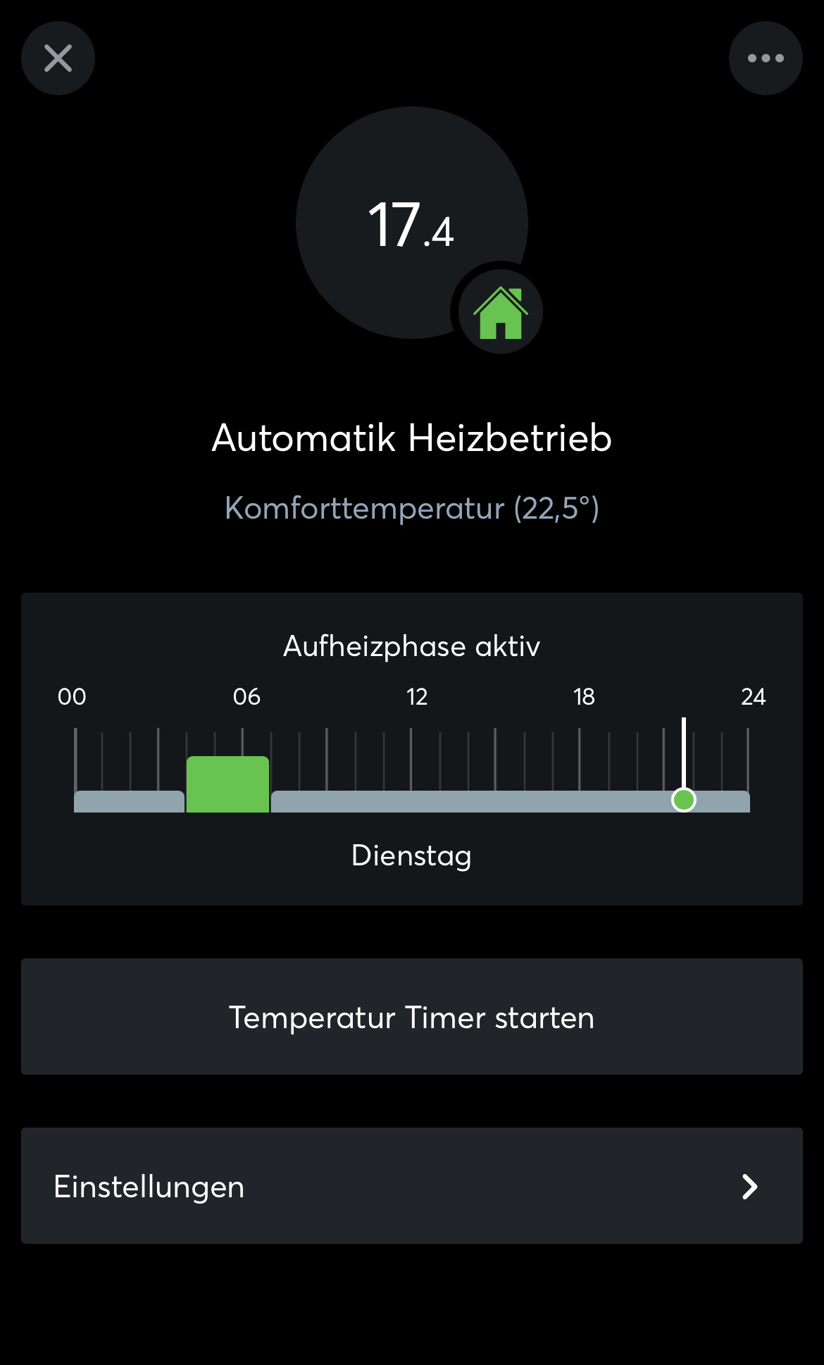

    Temperaturegelung
    Ich steh hier auf dem Schlauch
    Im Anhang meine Temperaturregelung. Für 4-7 Uhr soll eigentlich auf Komforttemperatur geregelt werden, ausserhalb der Zeit auf ECO- Temperatur.
    es wird aber meistens (komischerweise nicht immer) auf Komforttemp. geregelt!?

    Der Miniserver möchte die 22,5° um 4:00 Uhr erreicht haben, deswegen hat er bereits mit der Aufheizphase begonnen.

      Wie lange ist der Heizregler schon am Miniserver aktiv. Du kannst in den Baustein Einstellungen aber die Aufheizzeit definieren dann überschreibst du den automatisch errechneten Wert.

        Danke, jetzt ist es mir klar!
